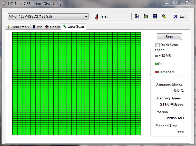

Ganz sicher dass die Festplatte in Ordnung ist? Klingt jedenfalls nicht danach. Lass das hier mal nen Test auf Fehler machen. Nimm aber auf keinen Fall den Kurztest, der findet nichts.

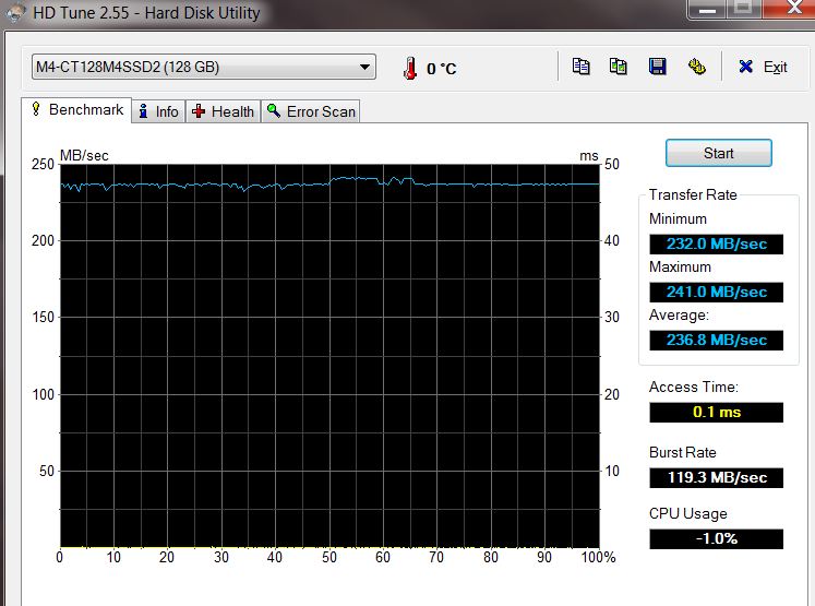

Ich teste das dann mal mit HDTune, sicher sein kann ich natürlich nicht, der post oben war eher ironisch gemeint...... nach dem Sinne das darf doch nicht war sein xD
Also Treiber sind alle auf dem neusten Stand, soweit ich das jetzt getestet / installiert habe.

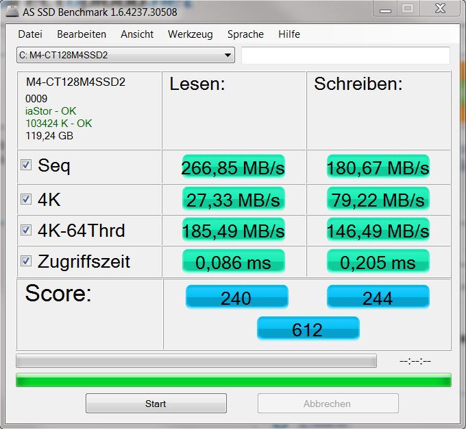

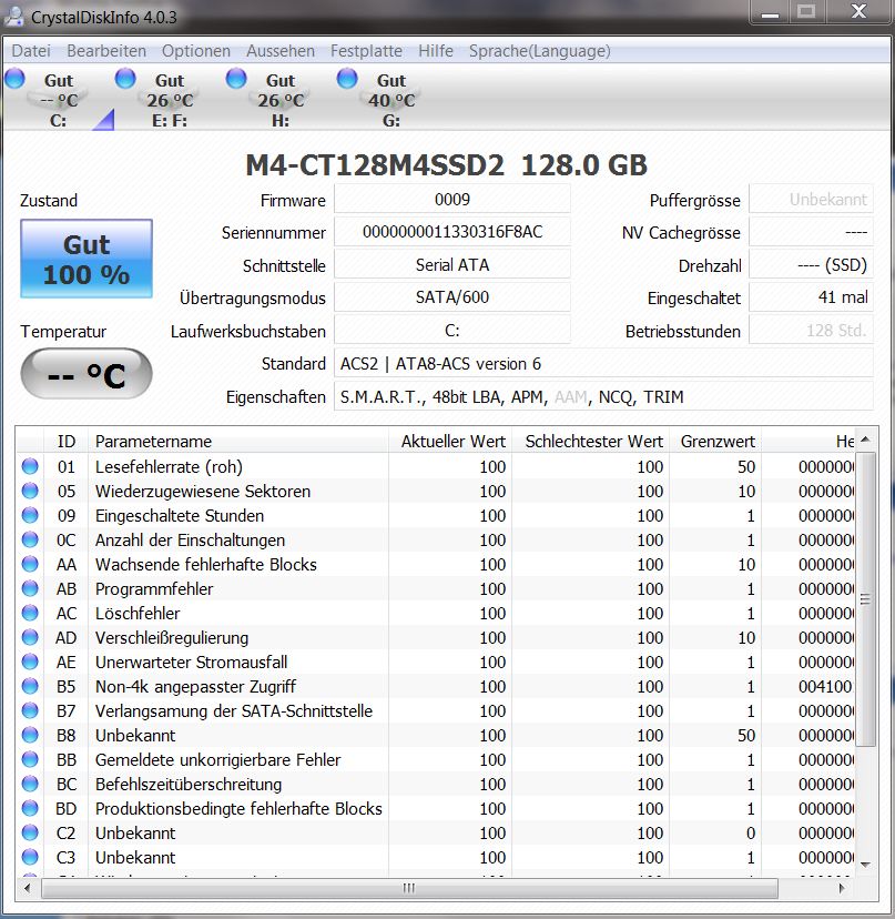

Ergebenisse von den Tests sind in den Bildern, sieht aber alles ganz normal aus.
Übertaktet ist nicht mehr, hab testweise auch mal den Turbomodus abgeschaltet, warum auch immer ich auf die Idee eben gekommen bin xD.
Problem bleibt.

Sag mal,
kann Dein Board kein AHCI oder ist das SATA3 und nicht SATA6 ?
Weil 2xxmb/sec scanning Speed ist eher etwas langsam.
Oder ist die SSD randvoll?
Nicht das es an sowas simplen liegt..
Also das es alles im IDE Mode rennt und einfach nur klebt wie Sau.
edit:
Sehe gerade SATA600, also das wäre geklärt. Dennoch, warum ist sie so langsam ?
Laut Specs muss die Platte an die 415MB/s Lesespeed kommen
Entweder ist das Dingen voll , oder aber du hast Treiber Probleme.
Ist AHCI Modus, hatte ich am Anfang verpennt und musste neu installieren.
@Jabdah, hatte mal bei nen paar anderen im Thread zu den Geschwindigkeiten verglichen und da schaute es so aus wie bei vielen anderen mit der m4 auch aus... o.O
Woran dann das Problem liegt weiß ich nicht, drauf ist der neuste Intel rapid storage Treiber hatte, aber auch schon aktuelle versionen von der mboard herstellerseite, mit leicht schlechteren Ergebnissen.

Hi
das mit dem Speed war auf den Scanning Speed bezogen im HD Tune.. Hast aber ne alte Version benutzt, daher heisst das erstmal nix.
