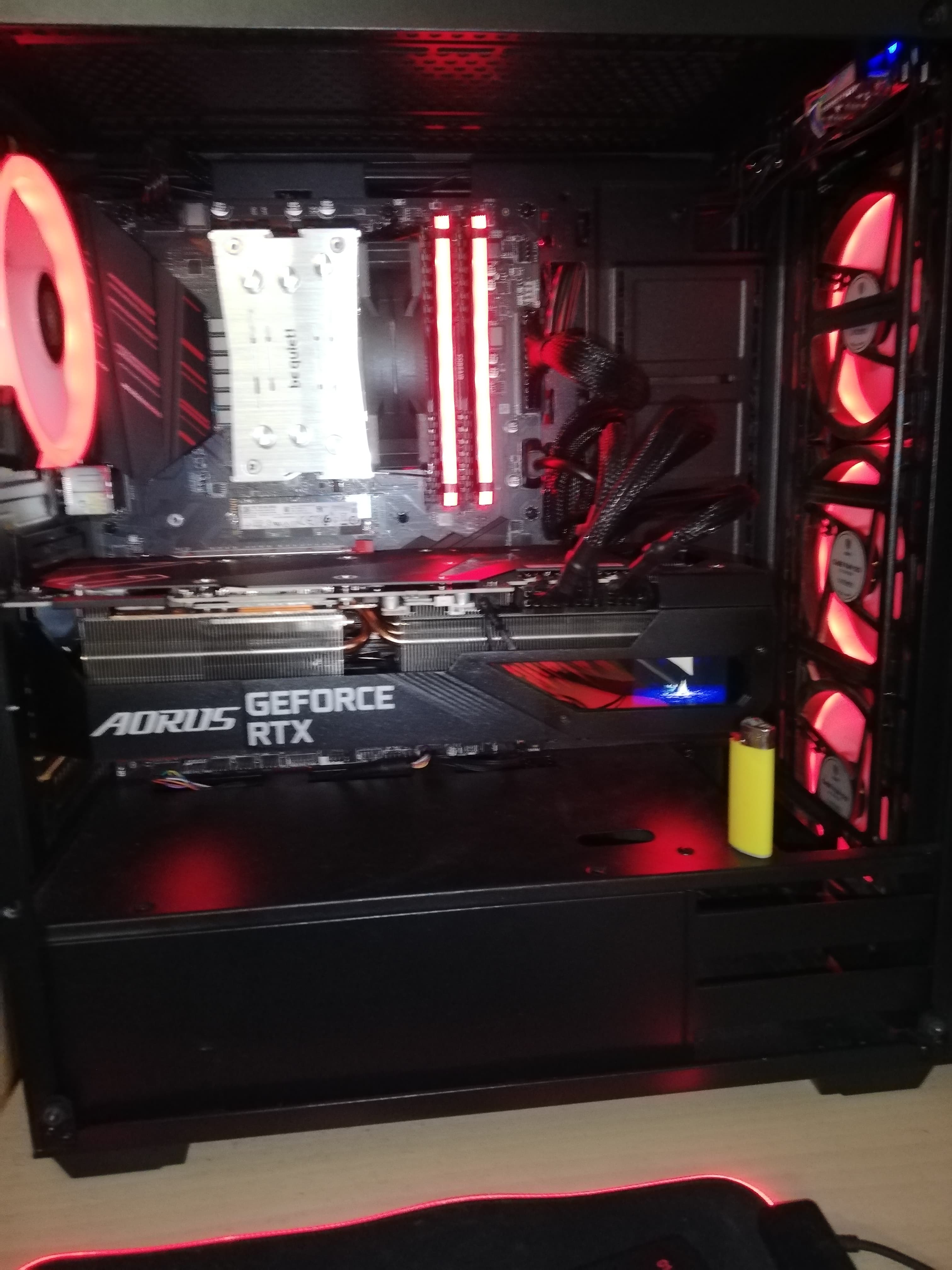

So siehts aktuell im Gehäuse aus
3 pumpen Luft rein und 1 raus (behaupte ich mal waren vorinstalliert)
Obenhin hab ich ein Mesh gewebe das ludtfurchlässig ist.
Die Kühlung ist echt nicht ausreichend. Ich überlege ein 9 slot oder 8 slot Gehäuse und dann die CPU mit wasserkühlung zu versehen damit das schonmal komplett aus dem Gehäuse geholt wird.
Ich weiss halt nicht woher die Freezes kommen ob es der RAM oder die CPU ist da die Grafikkarte brandneu ist und auch sonst keine fehler aufweist.

CpU ist Intel I9-9900 (65W) non K
Ich will morgen testen ob es auch passiert wenn ich das power target der Karte Reduziere. Oder ob es dann dennoch passiert eben nur später.
Mit geschlossenen Gehäuse ist nach paar minuten schluss

Okay, für mich sieht es aus, wie wenn gerade über der Grafikkarte respektive unter derselben die Luft im Gehäuse bleibt. Zumindest ein Teil davon. Für mich sieht das sehr Unausgewogen aus.
Kann man einen Lüfter absaugend in die Gehäuseseitenwand installieren? Wenn ja, würde ich vorne einen entnehmen und in die Seitenwand einsetzen absaugend.
So long....
Einfach mal Seitenwand ab und schauen ob die Probleme weg sind (dann liegt es an der Temp)
Könnte es irgendwie an den relativ unterschiedlichen RAMs liegen? Zumindest würde ich es mal mit der Mindestkonfig und Trial&Error probieren.
