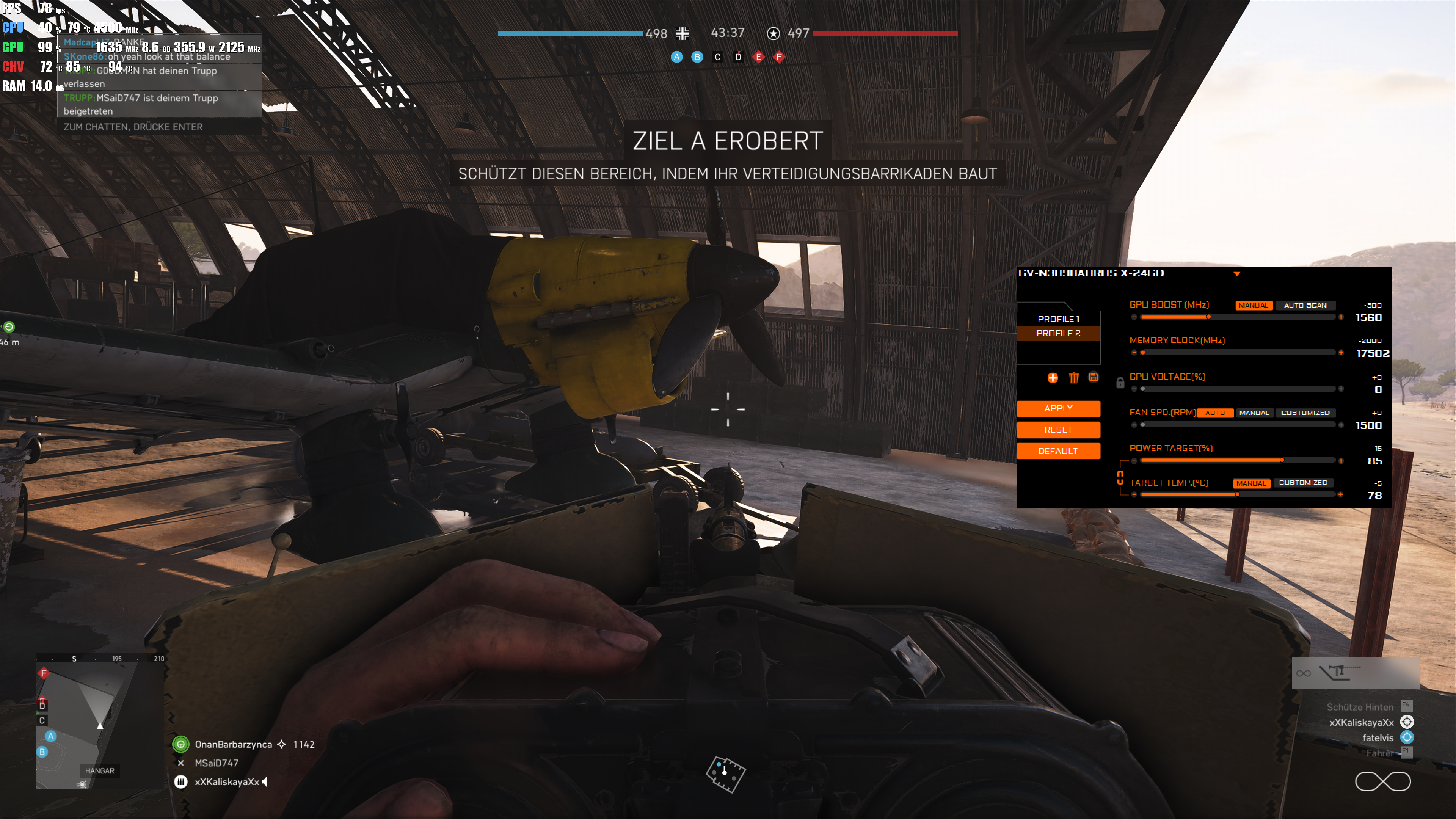

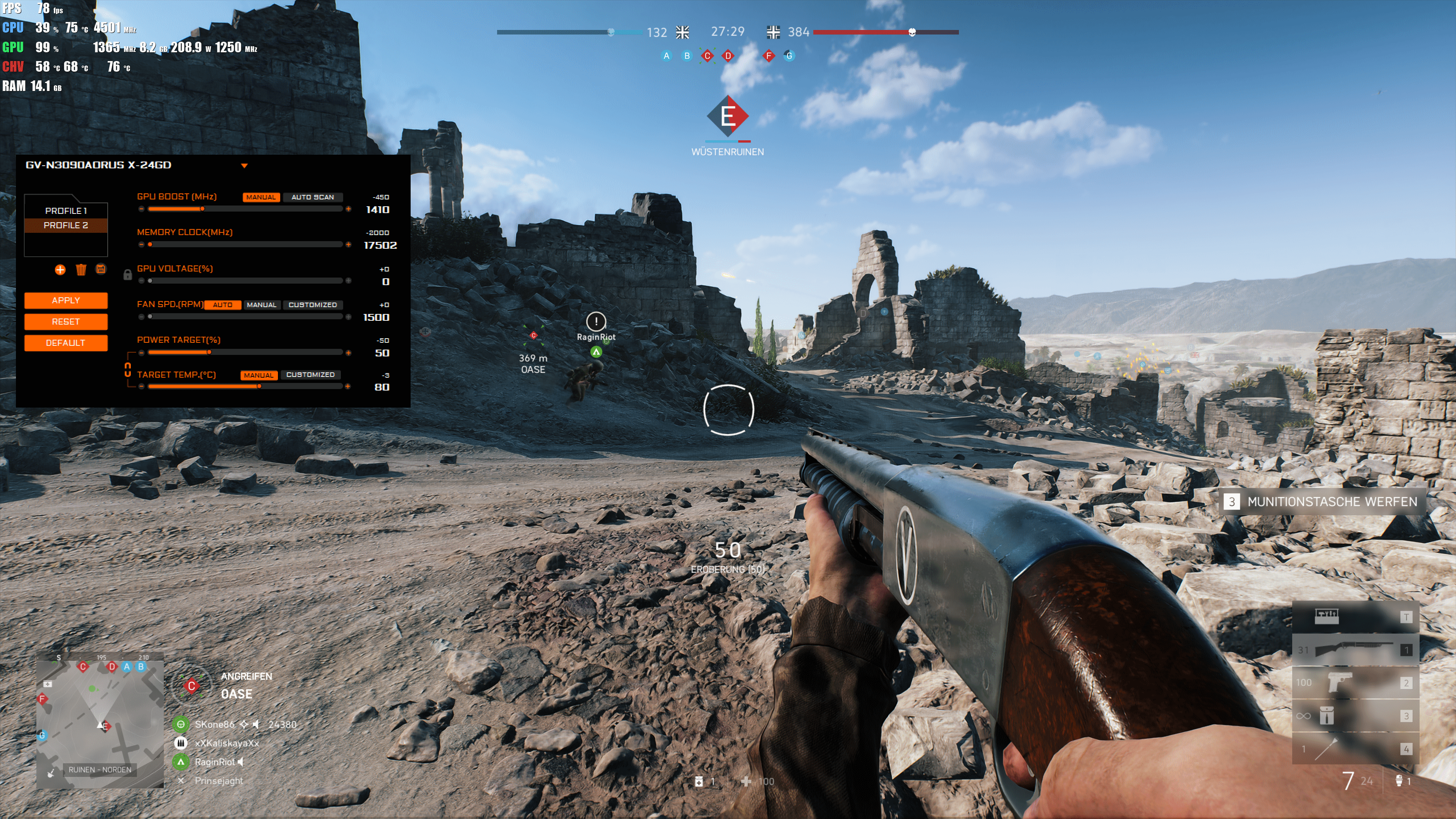

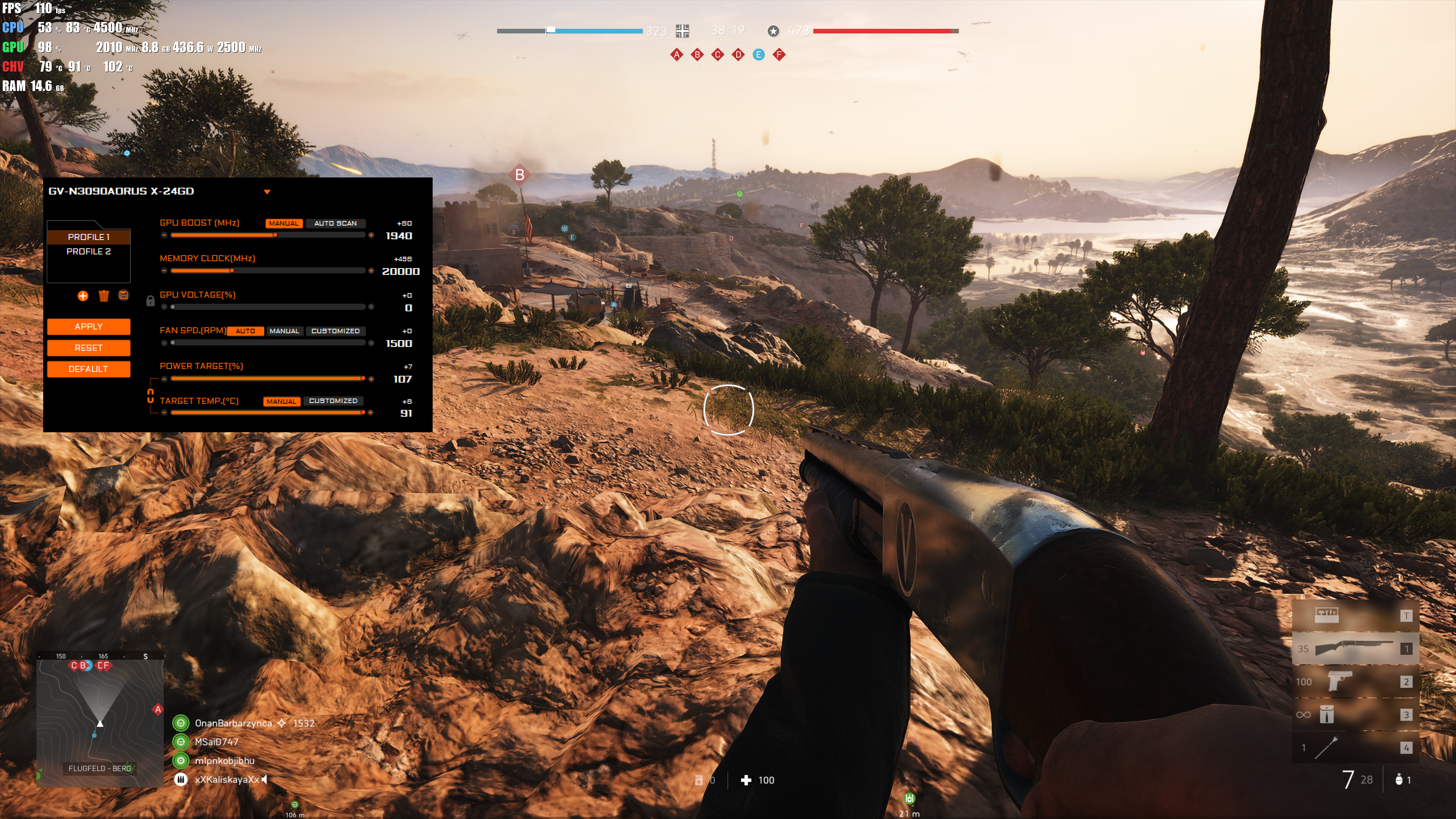

Zu sehen Temperatur angaben einmal mit und einmal ohne OC
CHV Steht für - Core Temp - Hotspot Temp - Memory Lane Temp - der Graka in dieser Reihenfolge.
Es ist zwar 4 Uhr nachts aber ich teste noch ob es stabil läuft wenn ich 10 grad kühler komme dann wäre mal geholfen.
Im besten fall wäre es dann einfach nur das beschriebene Temperaturproblem dann wüsste ich was ich machen muss. (Wasserkühlung für die CPU und Gehäusewechsel auf etwas Luftigeres)
Edit: Auch im quasi nicht OC modus ist der PC grad abgeschmiert nach nur 2 Minuten im anschluss (Ich hatte einen system Freeze mit hard Reset und bin sofort wieder ins spiel rein)
Mit nicht OC meine ich das die dieselben Taktraten und Stromverbrauch wie eine 3090 Founders Edition eingestellt sind.
Jetzt probier ich mal mit noch niedrigerem Power Limit wie lange es da funktioniert mit noch einmal niedrigeren Temperaturen. Die Temperaturen des Vrams bzw alle Temperaturen sind noch einmal deutlich geringer damit

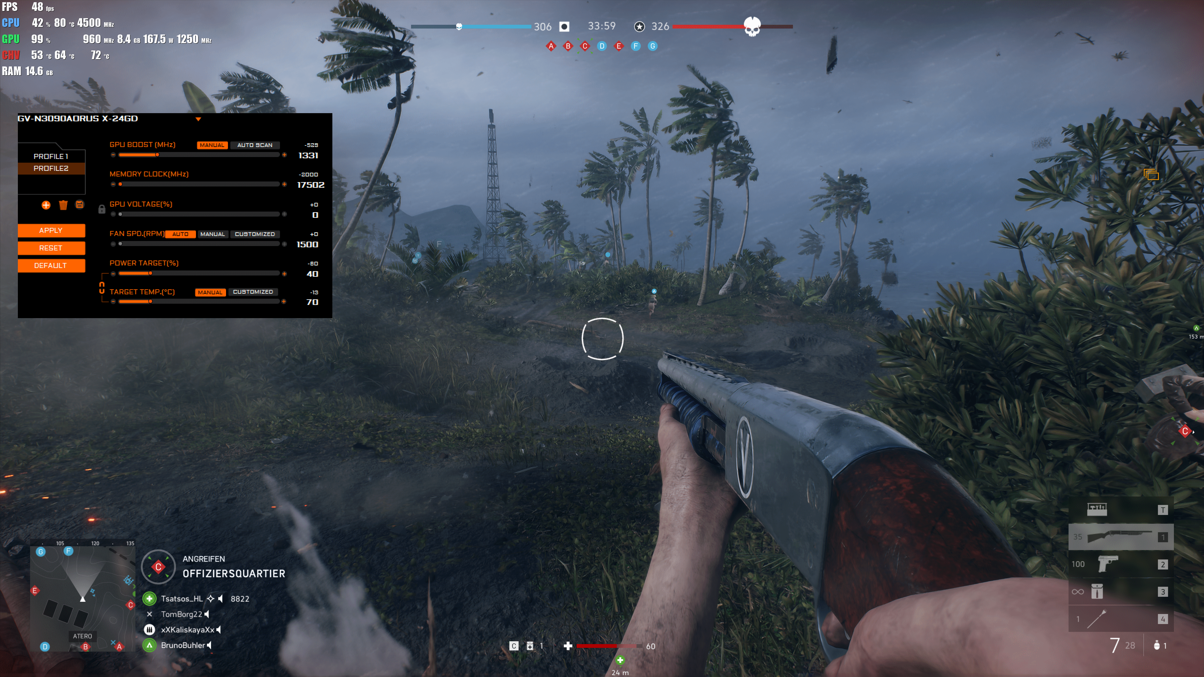

Ja auch mit diesen Power einstellungen ist er nach 20 minuten abgestürzt wobei die Temperaturen wie oben auf dem Bild stabil waren.
Um es auf die Spitze zu treiben geh ich mal noch weiter runter mit dem power Limit auf 40 Prozent screenshot von den Temps kann ich nachreichen bei bedarf
Edit: Sogar damit ist er grad abgeschmiert nach wieder so 10 minuten

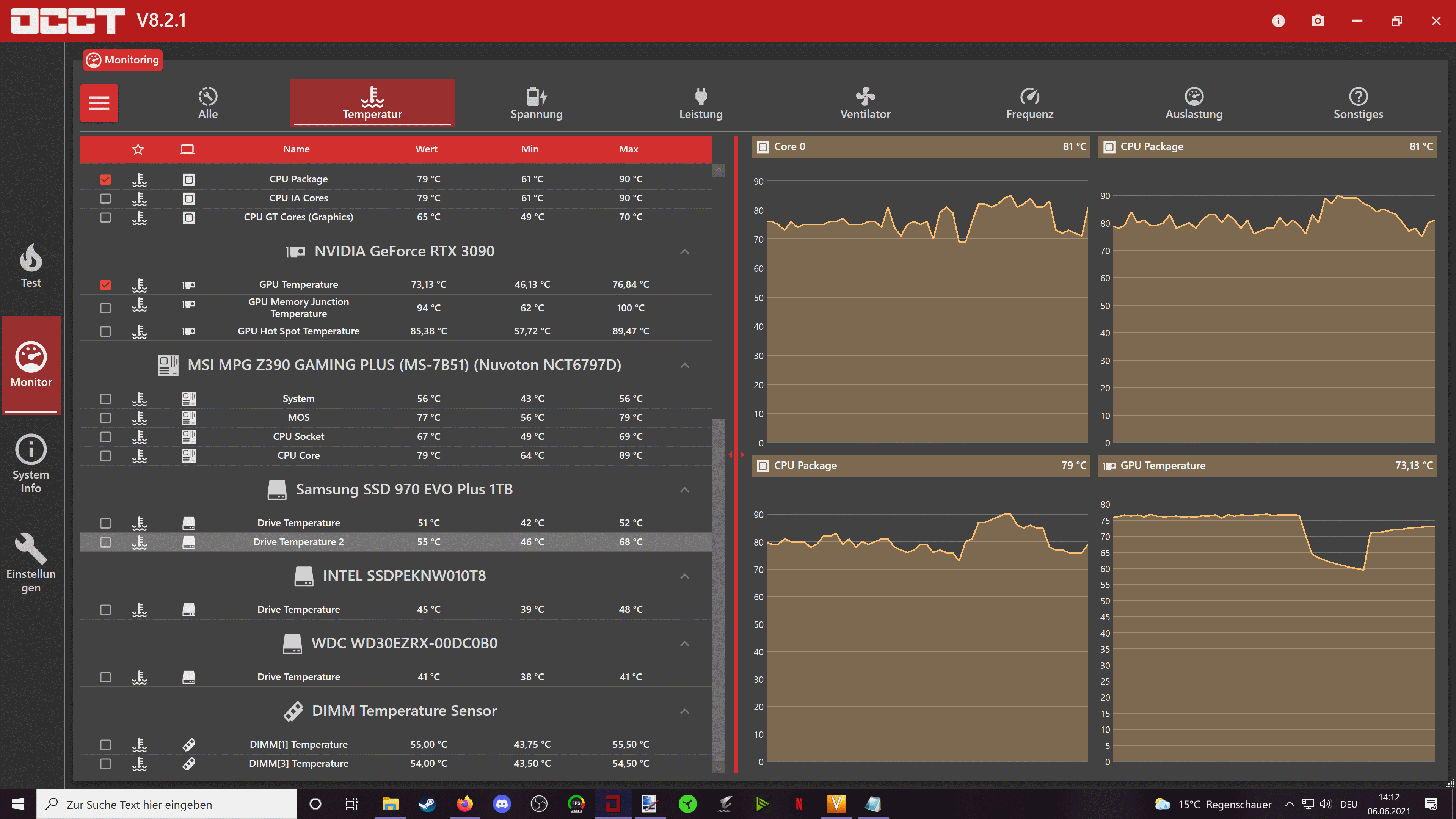

OCCT Sagt das der Vengeance Pro Ram eine Temperatur von 54 grad im peak hat, jetzt weis sich natürlich nicht wo der sensor dafür ist. Direkt über der Grafikkarte mit 2 cm abstand zur backplate wird halt alles Gegrillt wenn die loslegt. Bis irgendwann ein Ram ein fehler macht und dann gibts den Freeze (Achtung ich hab wieder nut gemutmaßt)

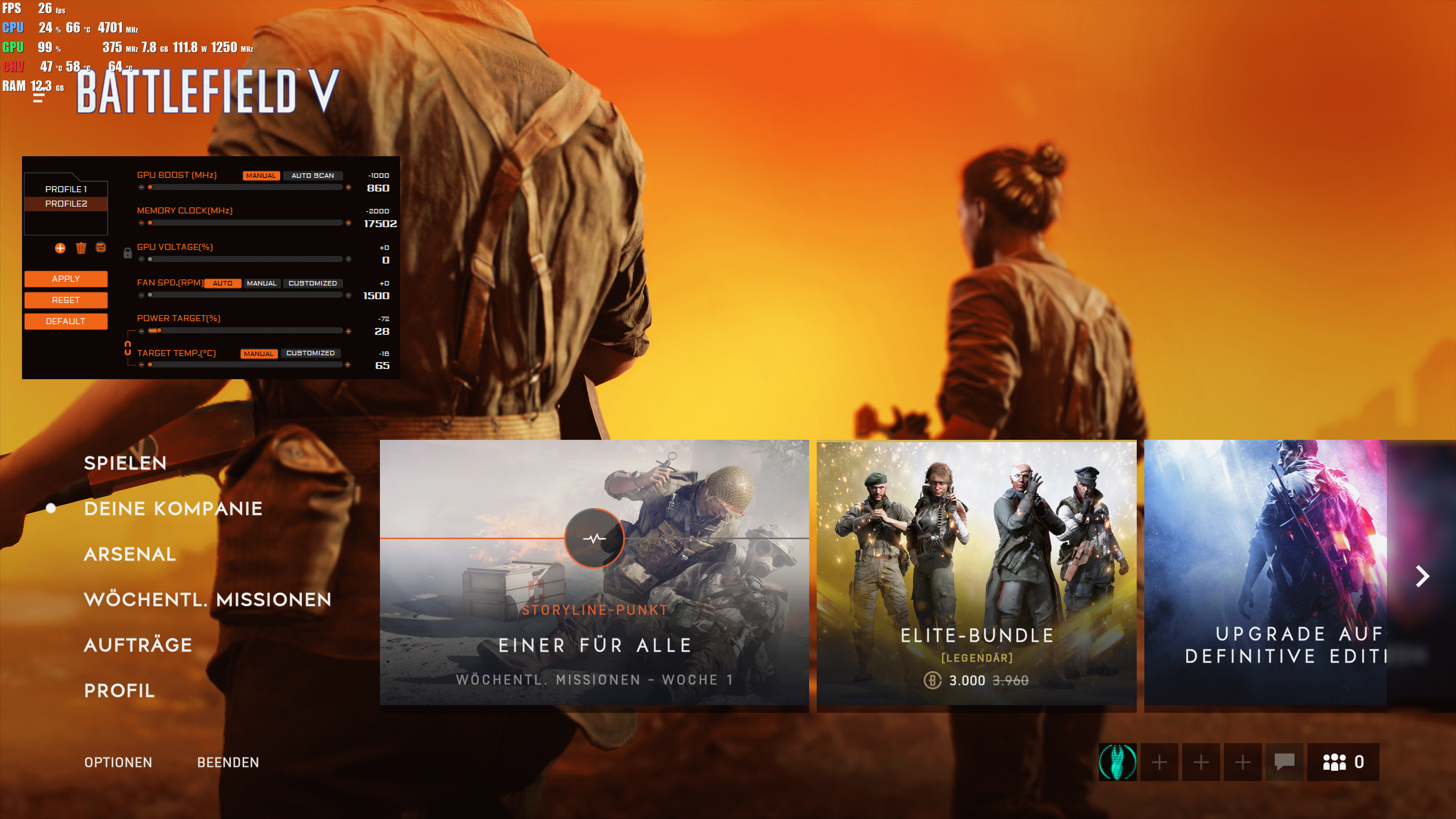

Anbei noch ein bild vom Ultra underclock hält sich jetzt seit einigen Minuten ganz wacker ich mach mir Spaghetti und behalte den Bildschirm im Auge

Occt Misst eine Ramspeicher temperatur
Ist jetzt ein aufgenommes bild wo auch die Ram Temperaturen zu sehen sind. jedoch weiss ich natürlich nicht wo da der Sensor ist strahlt jedoch gewaltig wärme ab direkt über der Graka beim anfassen -(Irks)- lässt sich aber noch anfassen ohne das man sich die Finger verbrennt natürlich
Games sind natürlich prinzipiell auf 4k und 144 hertz gestellt heißt die Graka kann wirklich nonstop vollgas geben beim berechnen der Bilder.
Edit14:55 - Nach 45 Minuten war es dann rum wieder auf 100 prozent power Target was aber ebenso mit 50 prozent passiert ist.
Demnach fange ich jetzt an es mit den einzelnen Ram kits zu testen
