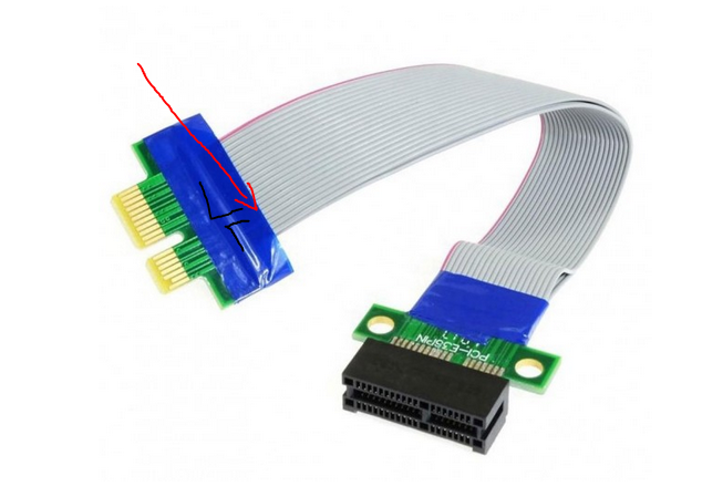

mein pc stürzt ab komplett ohne fehlermeldung auch keine in der ereigniss anzeige es liegt an der wlan karte hatte das günstigste pci verlängerungskabel auf amazon verwended und nach ewiger fehlersuche gesehn das die 4leitungen die nur blind dadrin lagen einfach die ganzen anderen leitungen verbunden hatten da waren 2kabel dabei nachdem ich das ausgetaucht hatte ist die anzahl der abstürze stark gesungen mich würd interessieren warum ich nirgends ne fehlermeldung bekomme hab keine ahnung von den thema gibt es irgendein tool vomit mir angezeigt wird warum mein pc abstürzt ich weiß zwar warum aber mich würds einfach interresieren

ab iregndien bild von google genohmen aber mein kabel siht genau so aus da wo ich pfeile hingezeichnet habe sind die kabel lose drin und die liegen da einfach drin und verbinden die benachbarten leitungen miteinander ich weis ja warum mein pc abstürzt mich interresiert ja nur warum ich keinerlei fehlermeldung bekomme
Tust du ja, und im Zuverlässigkeitsverlauf ist sicher auch was drin.
Wofür überhaupt diese Verlängerung?
Reaktionen: Gamer_One, nepi1975 und madmax2010
