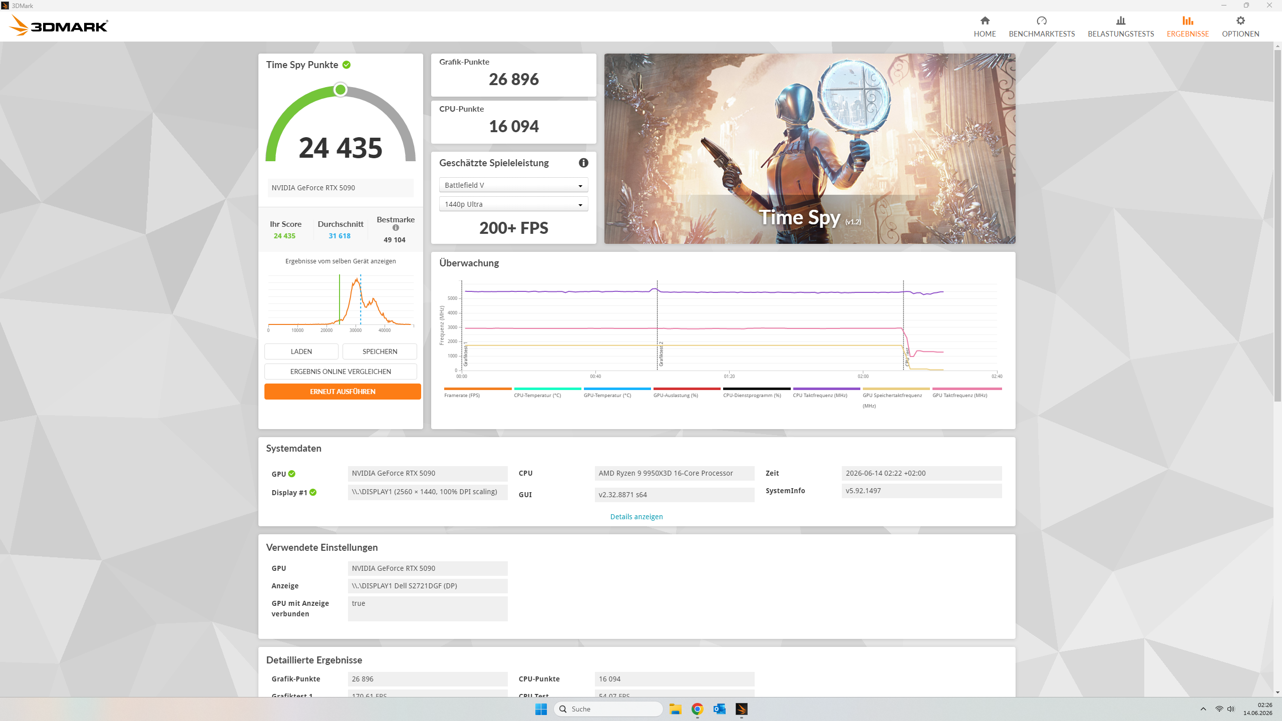

im Zuge des Community Benchmarks ist mir aufgefallen, dass mein gpu score deutlich niedriger ist.
obwohl der takt an sich sogar höher ist.
was hat sich seit august 2025 verändert?

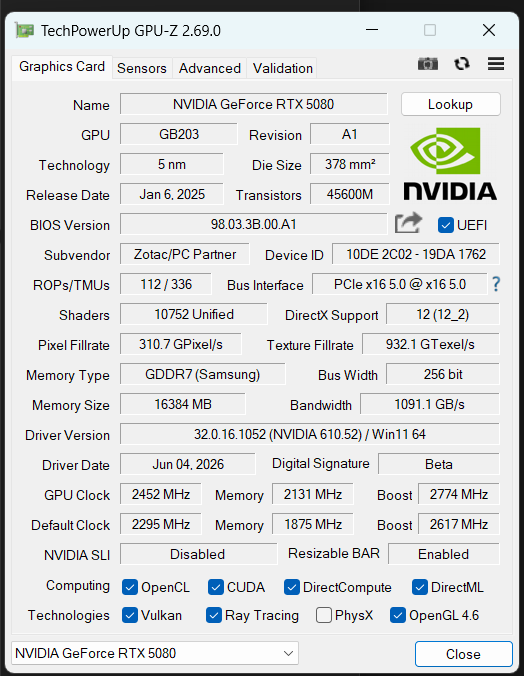

1. nvidia treiber 610.52 statt 580.88
2. agesa 1.3.0.1 statt 1.2.03.b
3. win11 25h2 26.200 vs 26.100
ich kann mir die 25% weniger gpu score nicht erklären.

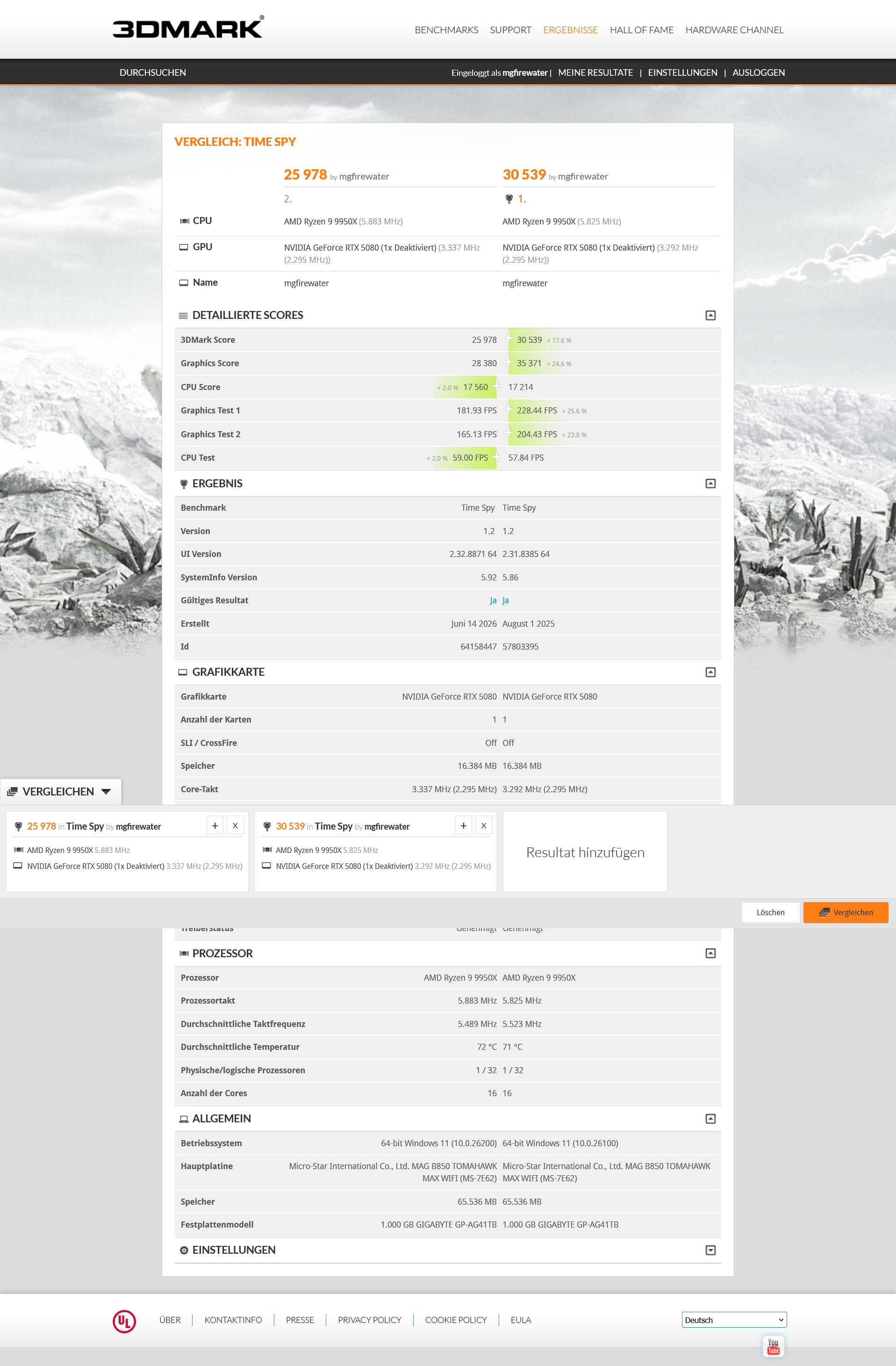

Erstmal das Problem ist du vergleichst dich mit dem ersten...
du solltest die mit dem verglechen wo die meisten 5080 zu finden sind. Dann kannst du dich nochmal melden. (den vergleich überlasse ich dir)
Die obersten Paar Plätze sind gerne mal durch OC entstanden...
Edit:
Ok da hab ich mich vertan, ist ein älteres Ergebnis von dir.
Habe gerade mal da rein geschaut. 100 Plätze der GPU sind bei
https://www.3dmark.com/search#advan...mClock&maxGpuMemClock&minCpuClock&maxCpuClock
36??? bis 38??? Punkten rum.
naja...
  • andere TimeSpy Version
  • andere Windows Version
  • andere BIOS Version
  • andere nVidia Treiber Version
da hat sich halt einiges geändert bei deinem System ^^ somit sind andere Score's zu deinem "alten System" nicht gerade verwunderlich

ich hab eher die vermutung das nvidia was im 610er treiber geändert hat das timespy gar nicht mag. werd mal den alten von damals installieren.
agesa wirkt sich meines wissens genauso wie der thema kernisolierung usw. eher auf die CPU aus. kernisolierung habe ich testweise abgeschaltet ohne Auswirkungen auf den gpu score.

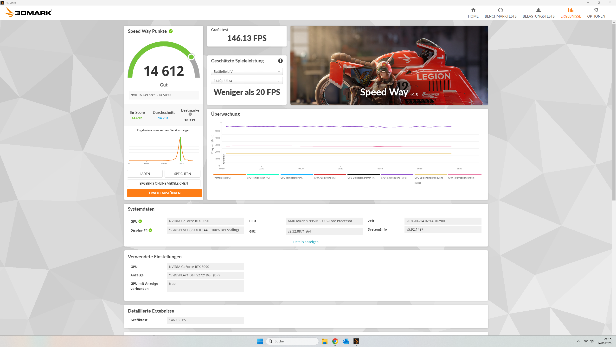

ja das oc profil läuft stabil auch mit der neuen agesa. nachdem ich die auto widerstände auf die alten auto werte manuellan gepasst habe. in port royal und und speedway ist die performance leicht besser als damals mit den identischen afterburner profilen.

mit 580.88 sind es auch nur 25800pt bzw 28218 pt für die gpu. scheint wirklich die agesa zu sein die da drosselt cih mach jetzt wieder 610.52 drauf

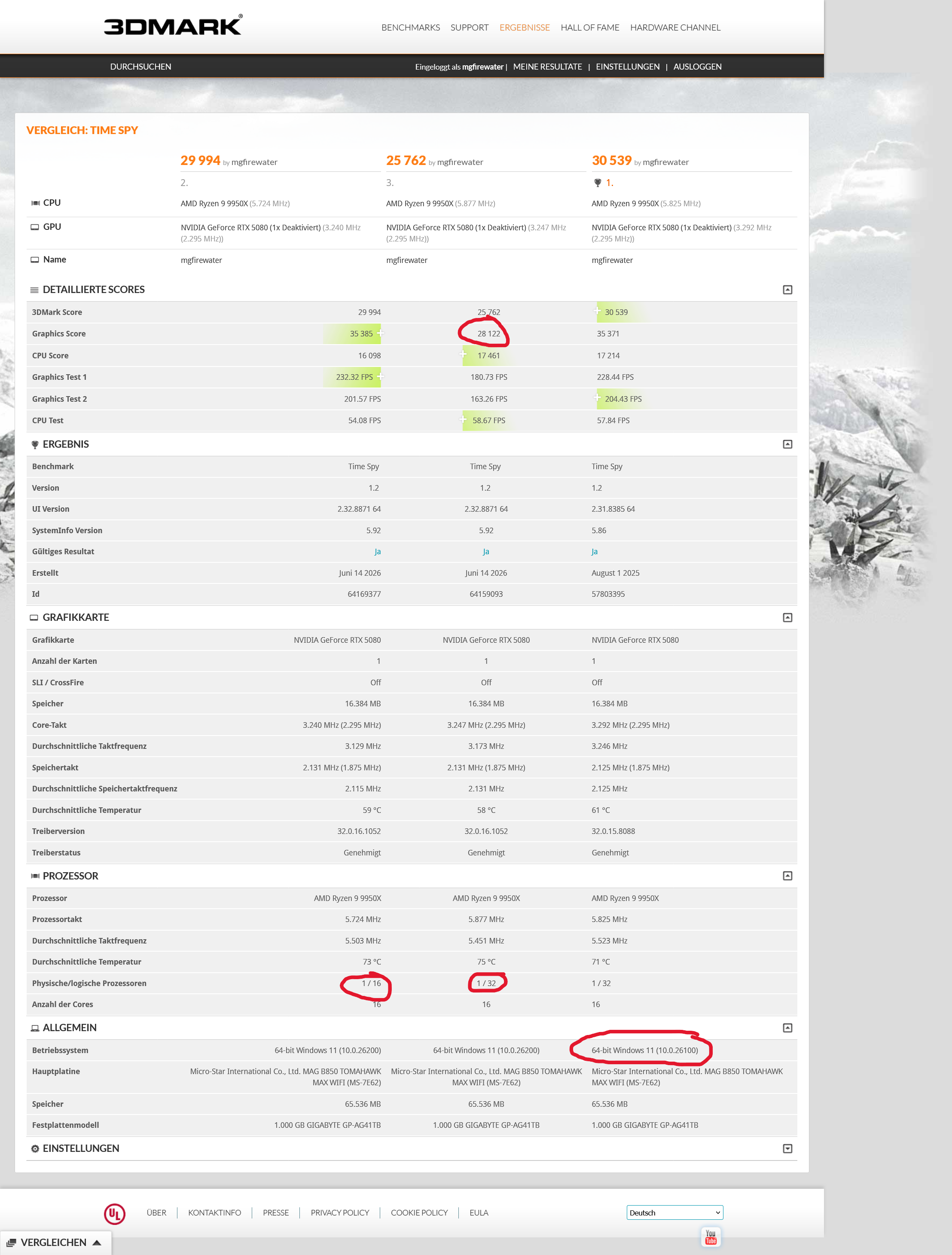

verstehe nur nicht warum im August letztens Jahres die identische hardware noch richtig angesprochen wurde und jetzt nicht mehr.

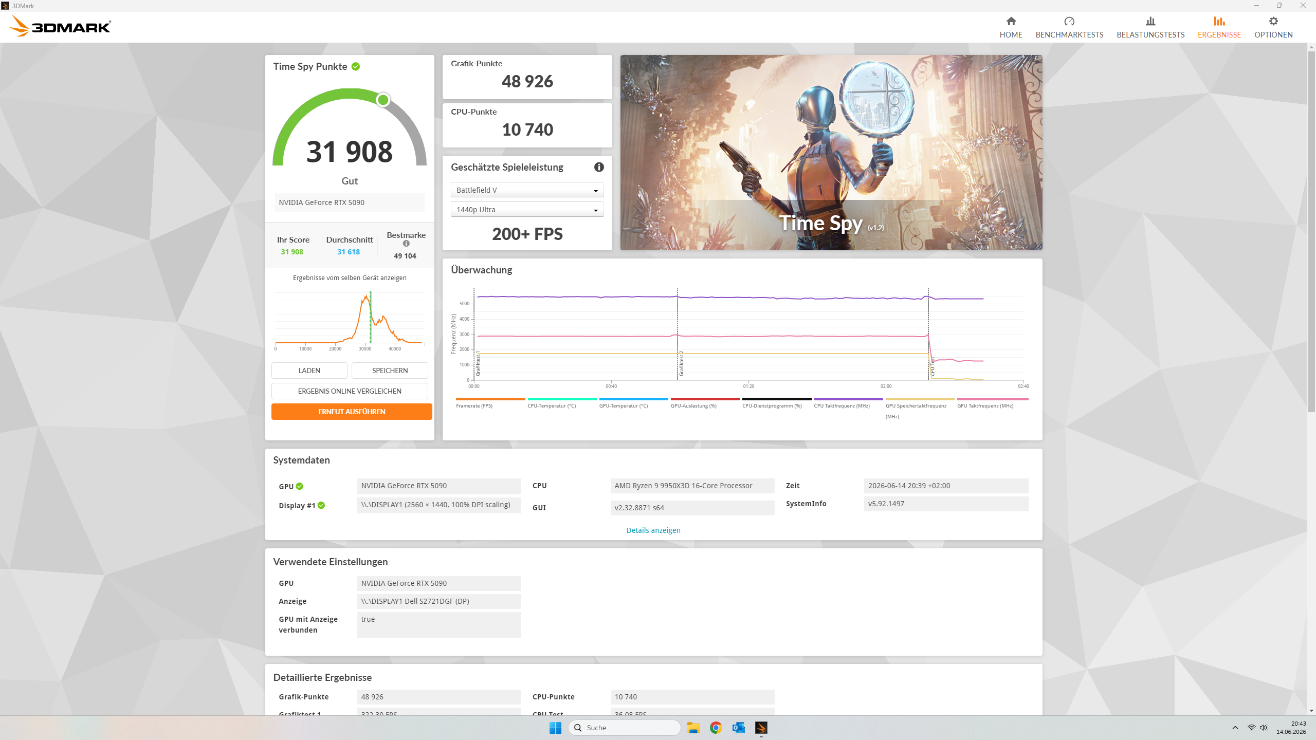

genauso siehst aus. habe mal testweise ccd1 deaktiviert und schwups stimmt der gpu score wieder.

Bleibt dennoch die Frage, warum das letztes Jahr noch ohne ccd-Stilllegung ging.
ich tippe entweder auf BIOS oder anderes Windows Task Scheduling.
