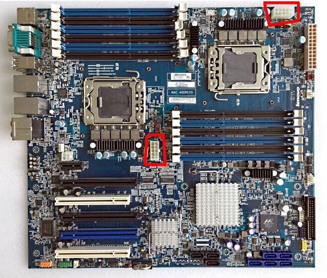

Ein Netzteil mit 2 mal 10 Pin.
K
Kink Monk
  • Verwendet-Original-f-r-ThinkStation-D20-Dual-Zur-ck-LAG-1366X58-71Y8826-Workstation-Bord.jpg_Q...jpg
Nein, das suchst du nicht.
Du willst ein proprietäres Mainboard mit einem ATX-Netzteil betreiben. Es geht nicht nur um Pins sondern auch deren Belegung.
Das ist kein ATX-Standard der da eingesetzt wird, entsprechend kannst du hier nur ein kompatibles Netzteil von Lenovo einbauen.

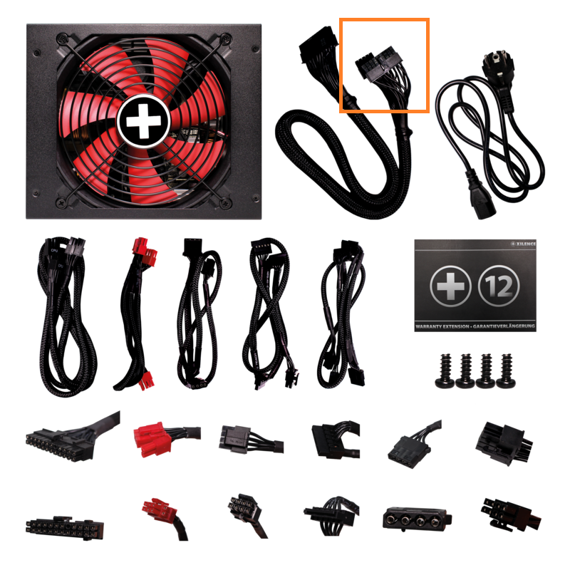

Ich hab mal ein Bild gemacht was ich suche, wenn das kein 10 Pin ist:freak: suche ich dies.

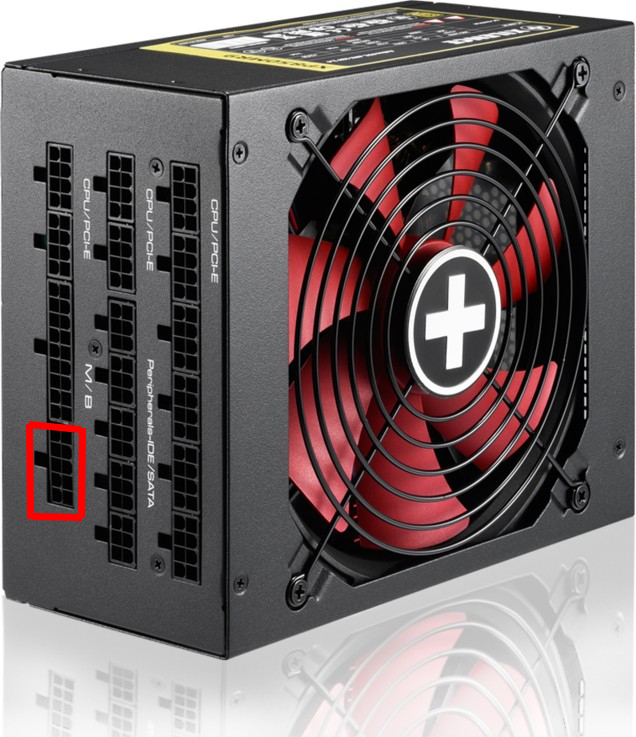

@Kink Monk
Den Anschluss den du da eingekreist hats gehört zum 24Pin ATX Kabel. Dieser ist Netzteilseitig aufgeteilt.
Reaktionen: Kink Monk und DJMadMax

Du kannst kein normales Standard ATX Netzteil nehmen, weil diese 10-Pin Anschlüsse keinem ATX Standard entsprechen, sondern eine Eigenkreation von Lenovo sind (proprietär).
Dieses Mainboard kannst du nur mit einem entsprechenden Lenovo Netzteil betreiben,
z.B.: https://www.ebay.de/itm/385020335037 (ohne Gewähr auf Kompatibilität, es hat aber zwei 10-Pin Anschlüsse)
Sicher gäbe es auch die Möglichkeit eines Adapters. Nur, wie ist die exakte Pinbelegung dieser 10-Pin Anschlüsse?
OK, da sie nur für die CPU-Stromversorgung gedacht sind, vermutlich nur 12V und Masse, aber sicher ist das nicht.
Das wäre möglicherweise so was: https://www.ebay.de/itm/223513981317 (ohne Gewähr auf Kompatibilität)
Dann kannst du jedes normale Netzteil nehmen, mit mindestens 2 x 8-Pin ATX/EPS,
z.B. https://geizhals.de/corsair-hx-series-hx1000-80-plus-platinum-1000w-atx-2-4-cp-9020139-a1558729.html o.a.
Diese drei Möglichkeiten hast du:
Entweder kaufst du ein kompatibles Lenovo Netzteil oder diese chinesischen Adapter oder ein neues Mainboard.

Dracal2002 schrieb:
@Kink Monk
Es gibt eine Menge Netzteile, wo dieser separat ist ich hoffe das ist kein Problem, ich fand ihn vom Preis gut.
