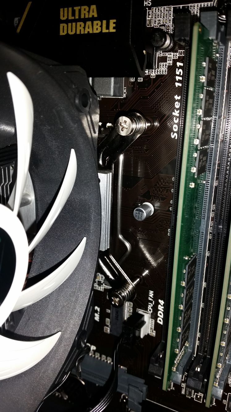

So sieht die CPU-Halterung aus.

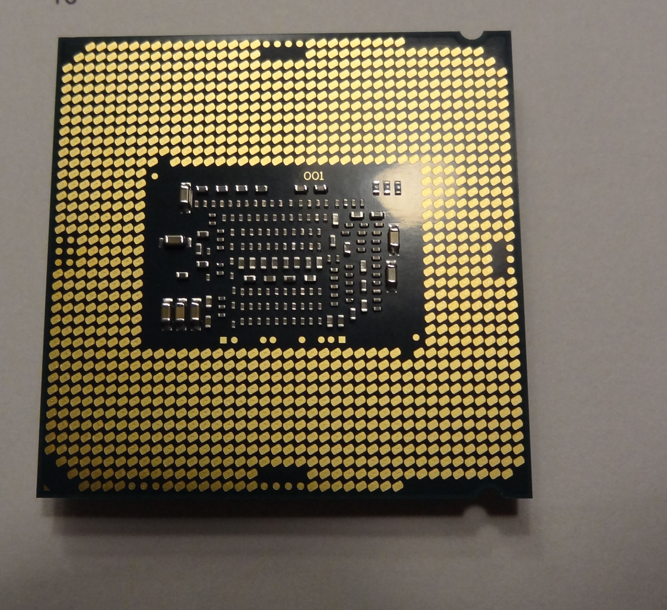

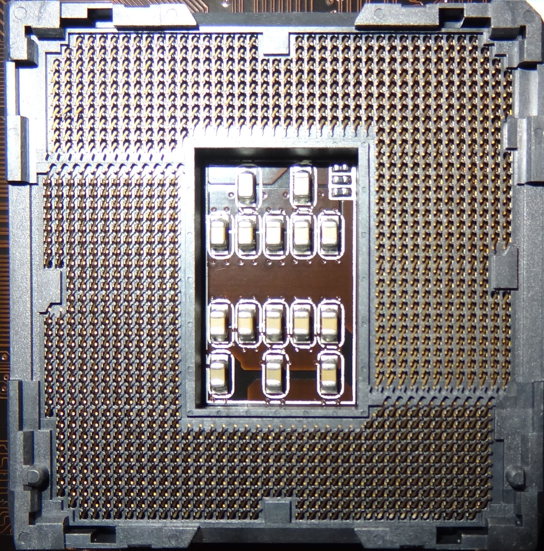

CPU ausgebaut... Fehler gefunden... Pins im Socket sind verbogen. Kann man es reparieren oder muss neues MB her?
Dabei war ich so vorsichtig :(

Versuche es, mehr als kaputt, geht nicht... mit kleiner Pinzette oder Nadel gerade zu biegen. Wie viele Pinne sind krumm? Du hast aber keine Wärmeleitpaste mehr, oder?
Paste habe ich noch. Die CPU sieht aber gut aus? will die nicht schmoren.. Außerdem weiß ich nicht, ob sie gut ist... Daher ist der Weg zu einem PC-Laden eher angebracht.

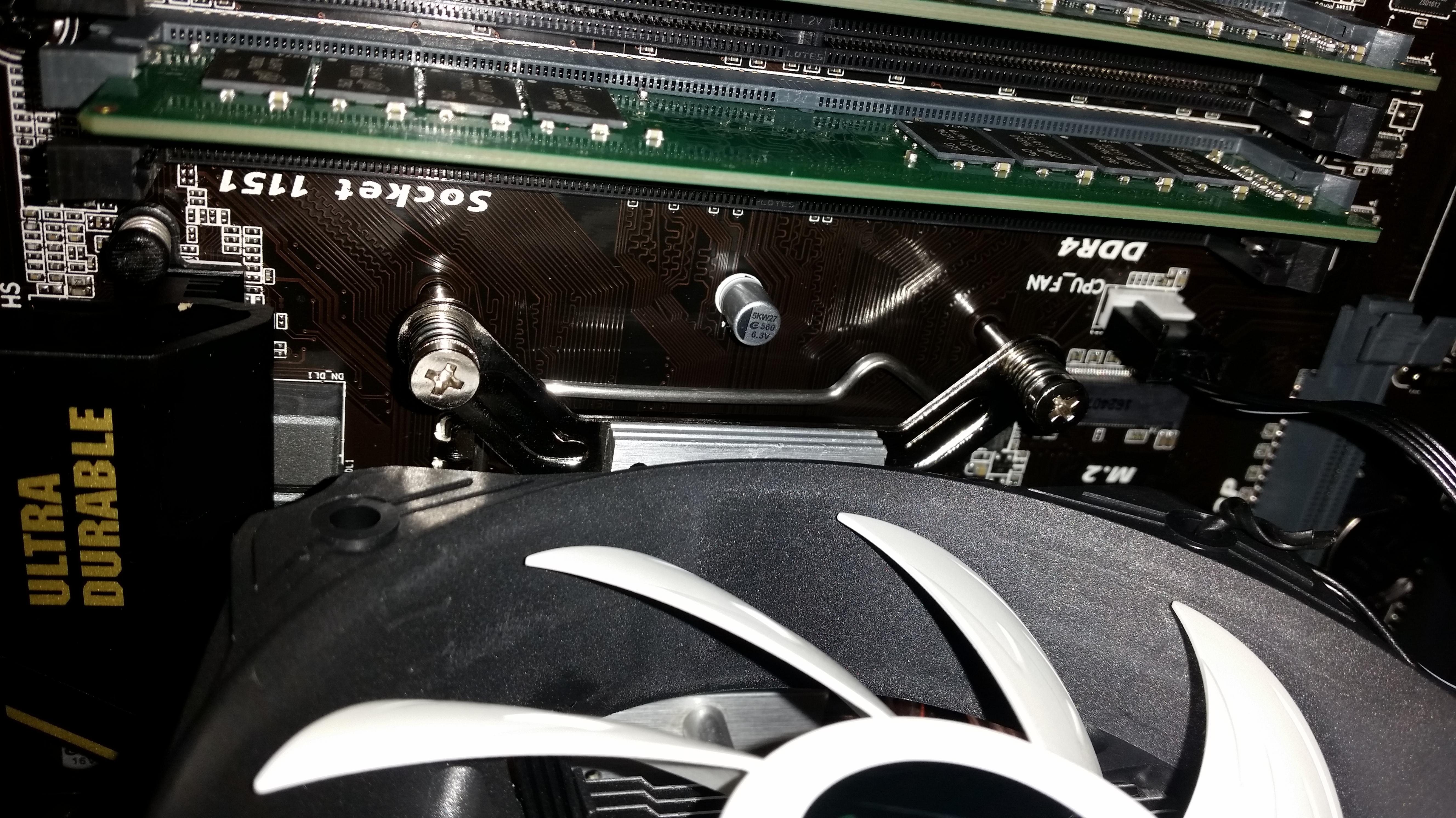

Ich weiß sogar, wie ich die Teile verbogen habe. mit dem doofen schwarzen Deckel. Habe jetzt nämlich noch paar Stück verbogen :0
Kann das alles trotzdem das Verhalten mit der Grafikkarte erklären?
Ja natürlich, die PCIe Lanes der Graka sind direkt an die CPU angebunden.
Was für ein schwarzer Deckel?
Ja, da erst alles funktioniert hat, vermute ich, das es erst nicht so schlimm verbogen war, dann aber den Druck und die Bewegung beim Grafikkarteneinbau verschlimmert wurde. Lerne aus dem Fehler!
Was hast du mit dem Deckel gemacht??
Im letzten Bild sieht man es besonders gut (linke Verschraubung) , blankes Metall am Mainboard, das ist der Grund. Deine PINs am Sockel scheinen i.O. im Prinzip sind die alle gleich schräg angebracht, das stimmt schon so.
Mehr wie einen unvollständigen CPU-Kühler wird man nicht Reklamieren können...oder doch mehr ? Kennt sich einer aus ? Wer kennt den Kühler 100% genau ?
Also der Fachmann hätte erstmal, bevor er den Kühler platziert hätte, mit einem Durchgangsprüfer (jedes V/A Messgerät hat sowas) die NICHT-Leitfähigkeit der Verschraubungen/Abstandshalter geprüft, wenn die schon wie Metall aussehen.
aha, ENTWARNUNG , die Abstandshalter hängen an der Backplate mit dran. Man sieht auch einen halben Millimeter schwarzes Plastik rausragen. Isses auch nicht der Kühler. :freak: , was solls denn jetzt sein !?
Die Halteplatte für die Rückseite passt nur in eine Richtung. Die Halterungen gehen durch das Mainboard. Es passt alles Millimeter genau. Da passt auch nichts dazwischen. Ich gehe davon aus, da hat sich der Hersteller was dabei gedacht.
Die pins sind tatsächlich krumm. Auch ohne Brille sichtbar.
