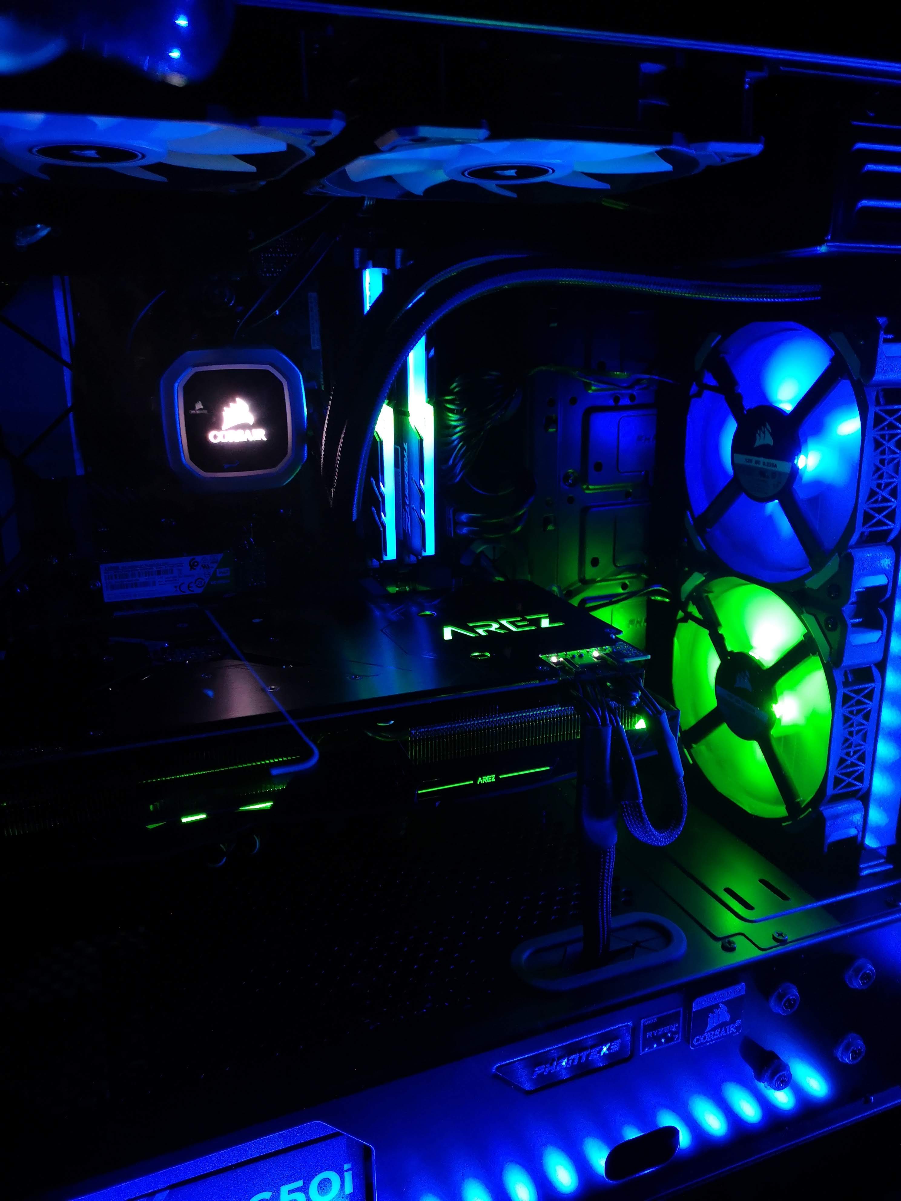

Ich habe das alles ähnlich montiert nur das ich die Lüfter von innen an den Radi montiert habe (wegen der Optik :)).
Ich habe eigentlich schon immer Corsair AIOs verbaut und war immer sehr zufrieden. Aktuell ist es die H100i Platinum RGB.
H100i Platinum

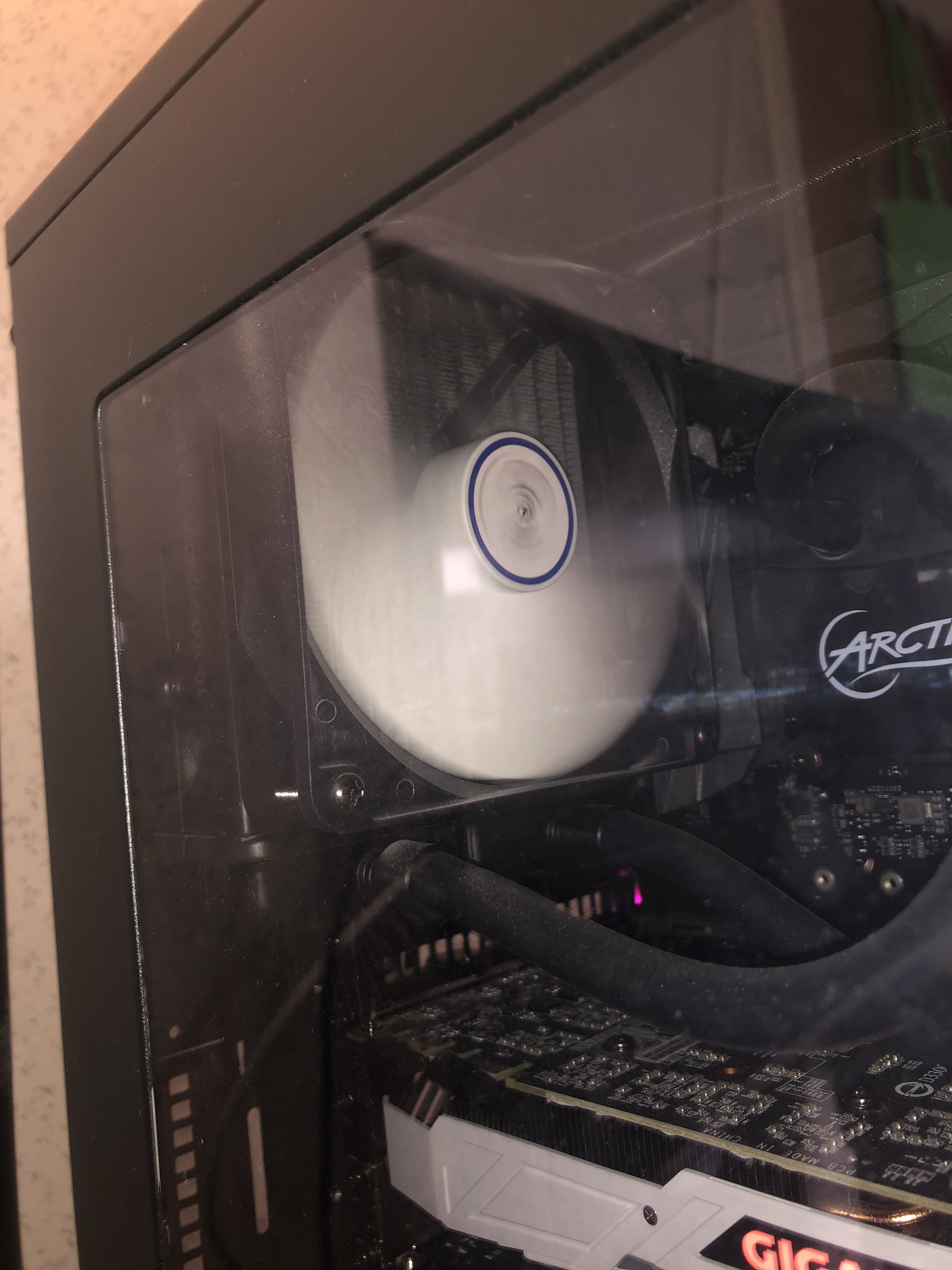

Ich kann meinen von außen am Radiator anschrauben weil dann nochmal ein Plexiglas vom Gehäise kommt.
Und ja Aktuell ist die Kühlung mit der Warmen Luft nach draußen. Was mich halt wundert ist, dass am jetzigen Radiator an beiden Seiten ein Ventilator ist also vorne und Hinten. Ich kann doch einen der beiden nehmen und damit die Warme Luft (halt ohne Radiator dann) nach draußen strömen lassen oder muss ich mir dafür nochmals extra einen Ventilator kaufen?

Das ist die jetzige Kühlung. Diese nehme ich ja ab und mache einen Ventilator drauf der die Luft nach draußen strömt. Kann ich den vorhanden Ventilator vom Radiator abmachen und dann ohne Radiator anbringen oder muss ich hier einen neuen kaufen
