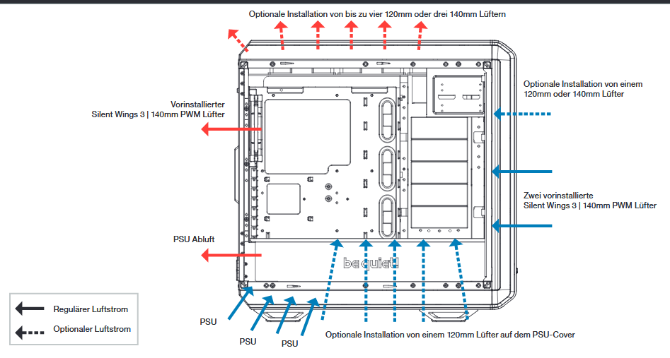

Moin, ich habe leider oder zum Glück? noch nie eine Wakü verbaut wollte jetzt aber mal ein X73 oder X63 ausprobieren...
Habe eigentlich nur eine Frage wo ich die am besten bei meinem Dark Base Pro 900 einbauen würde.
Vorne wäre wohl am einfachsten vom Luftstrom her habe aber gelesen das es evtl. Probleme geben könnte mit der Gehäusetemperatur und Luft im AiO System.
Oben habe ich ja das Problem das dann quasi 3-4 Lüfter aus dem Gehäuse blasen und nur 2 von vorne rein, was jetzt auch nicht so günstig ist weil dann nur wieder soviel Staub ins Gehäuse kommt. Unten kann ich ja schwierig Lüfter noch einbauen weil da die Verkleidung drüber ist....
Ich würde sie auf jeden Fall oben einbauen! Wer sagt das nur die 2 Lüfter vorne Luft ins Case blasen ??
Selbstverständlich ziehen die oberen Lüfter mit einem Kamin-Effekt die Luft vom Boden nach oben durch das Gehäuse raus! Vorausgesetzt du hast sie natürlich ausblasend eingebaut!
Naja aktueller Stand ist das ich vorne 2 habe die rein blasen und hinten 1 der raus bläst.
Wenn ich sie oben einbau wird ja bestimmt zusätzlich Luft von allen möglichen Löchern eingesaugt und ich hab wieder ewig Staub im Gehäuse.
Hat das Dark Base keine Staubfilter? Man muss halt schon mal alle 3 bis 4 Monate säubern!
Doch aber eben nur vorne (und unten)
könnte auch vorne noch einen Lüfter installieren und unten:
Ok ich probiers mal oben und bau vorne und unten noch einen Lüfter rein.
