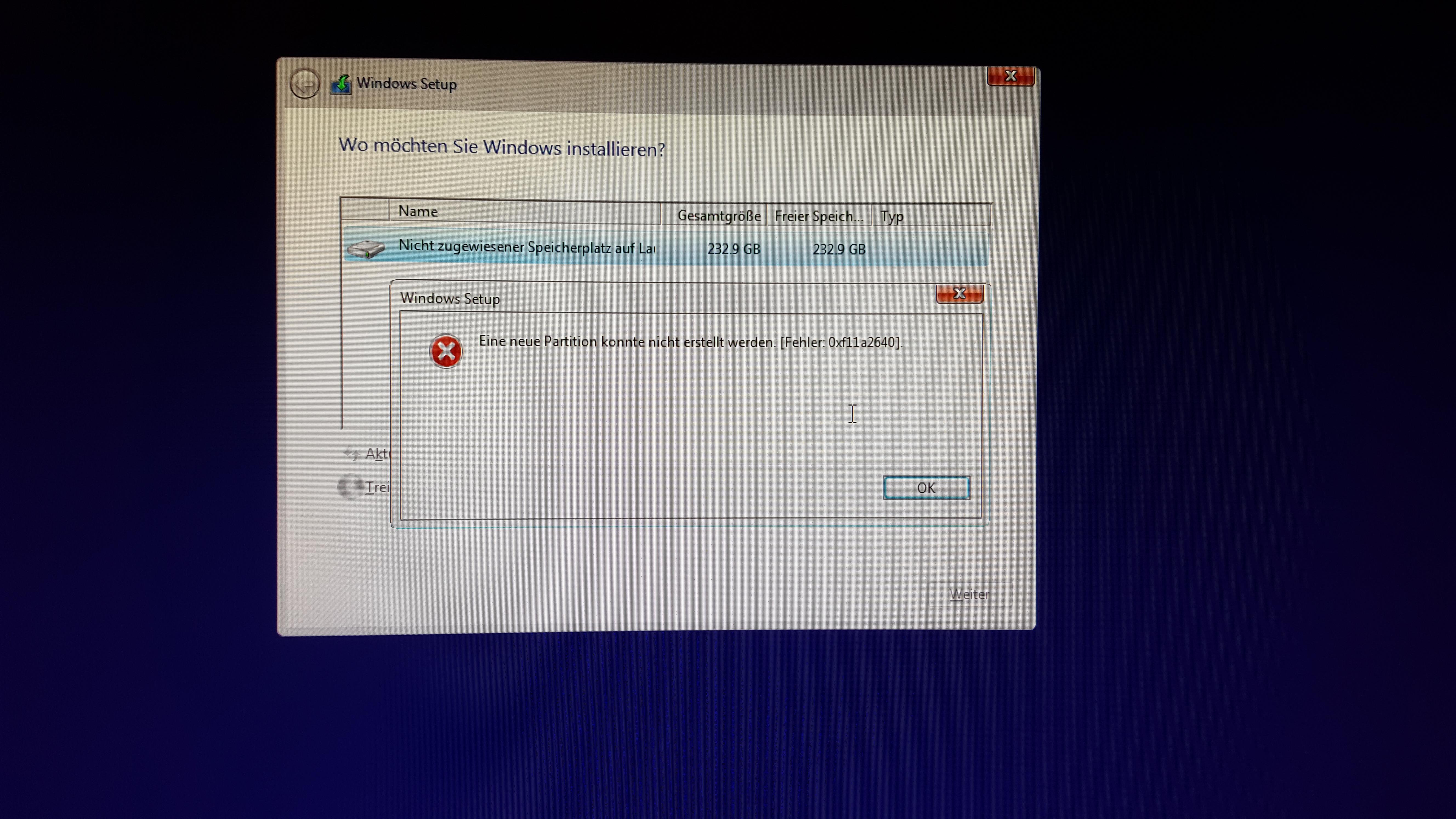

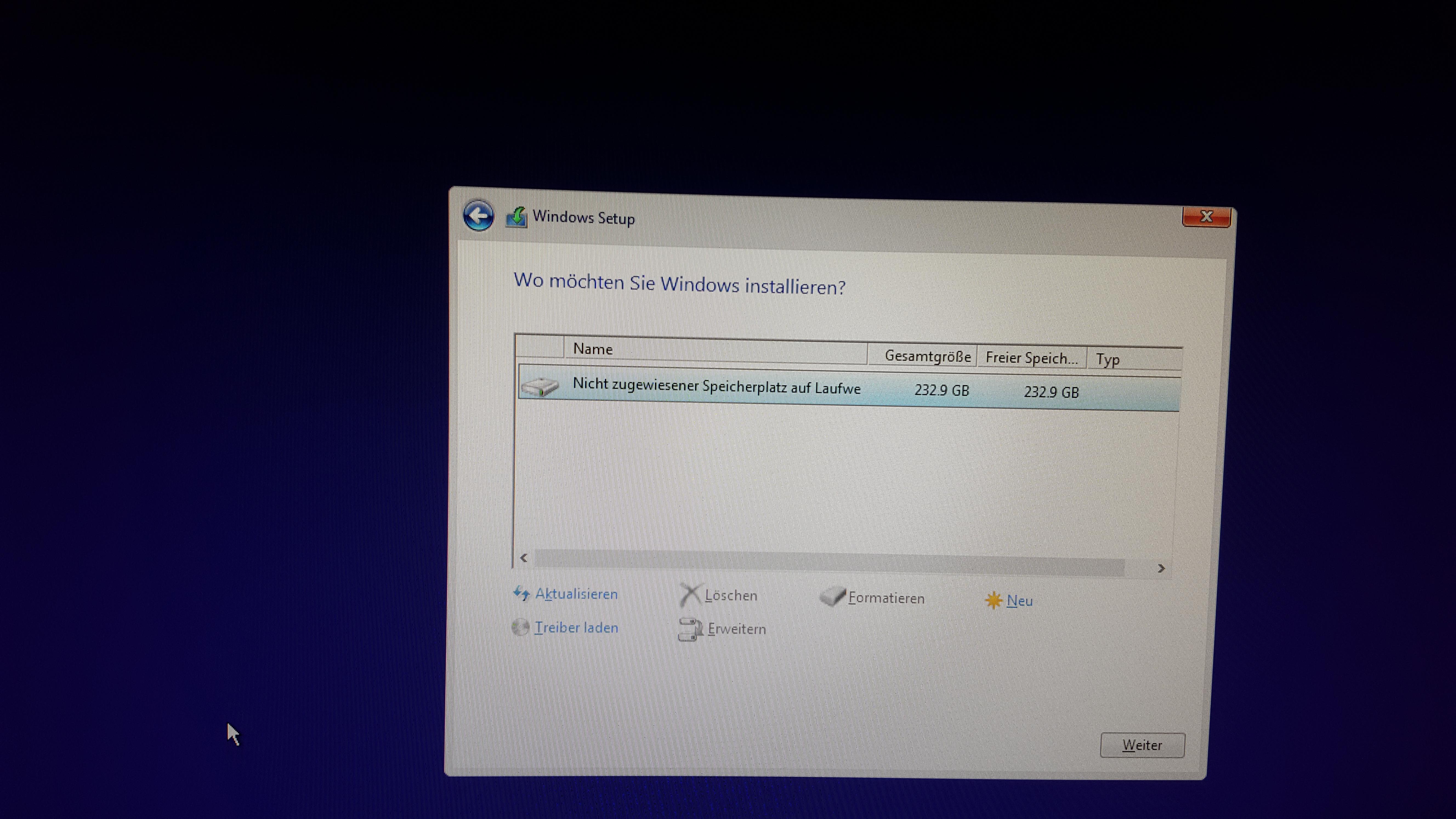

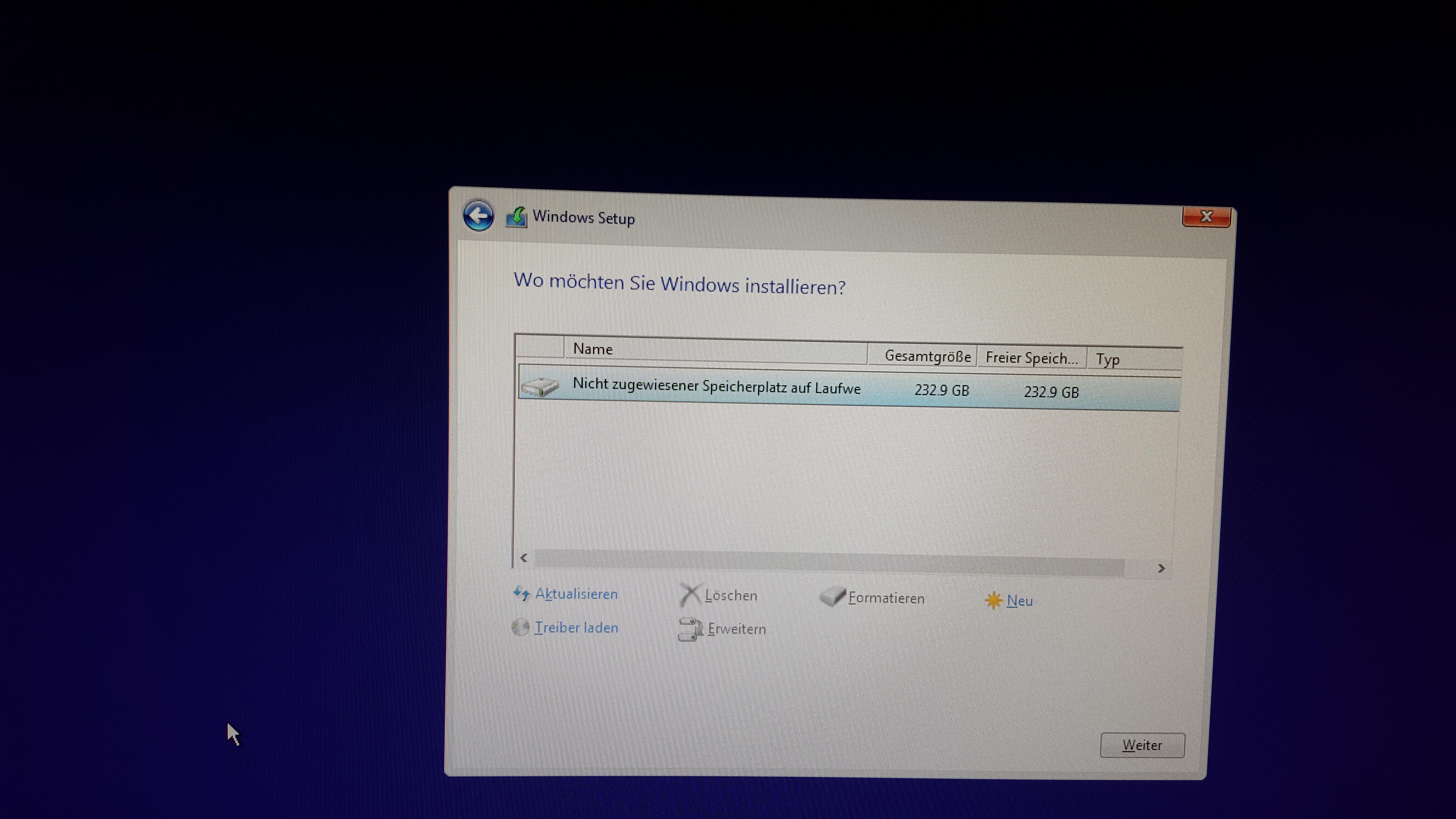

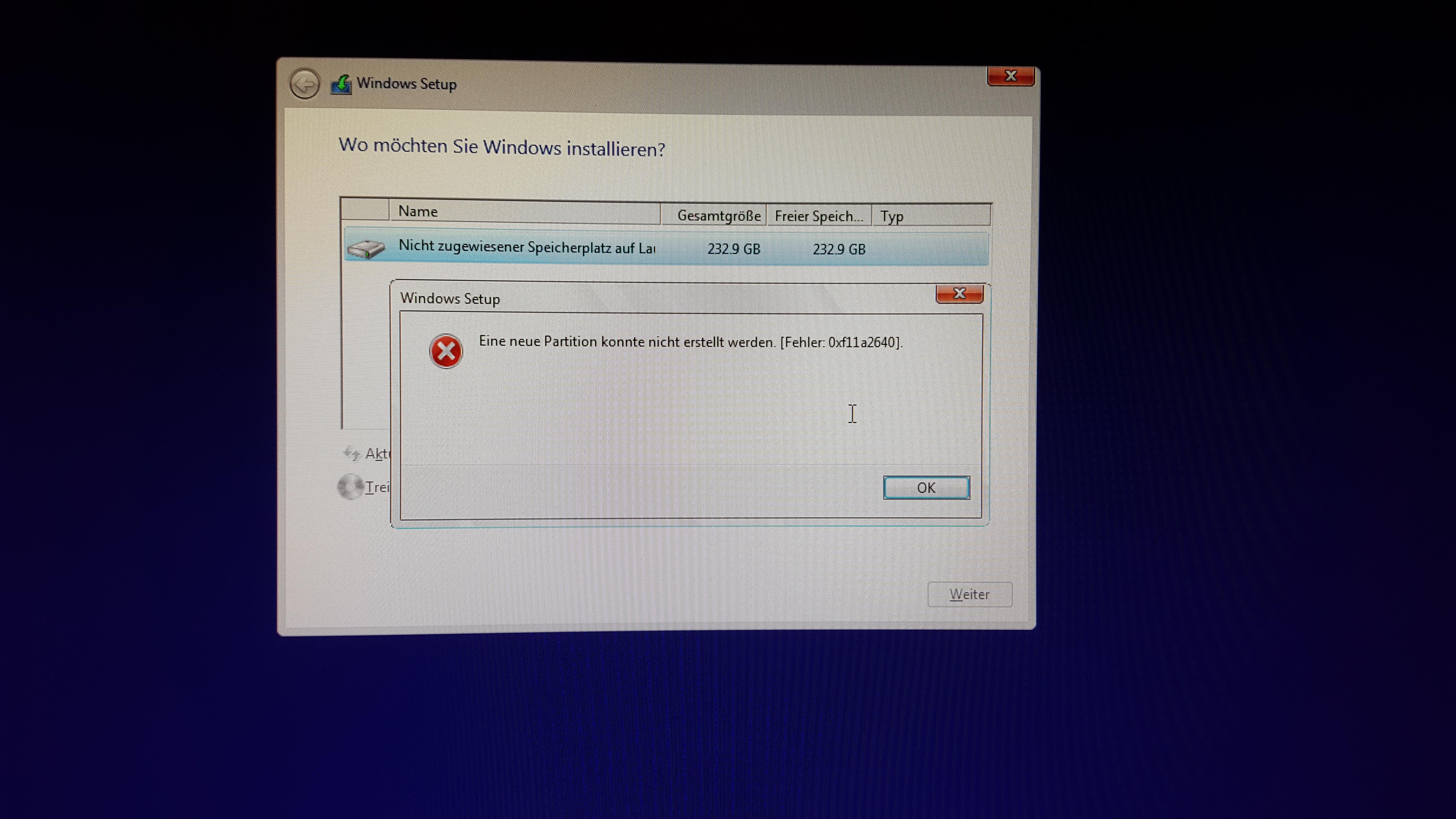

Hallo liebes Forum,
stehe grade vor folgendem Problem:
Ich bin gerade dabei Windows 10 über einen USB Stick auf meine SSD
frisch aufzusetzen. HDD ist abgeklemmt. Auf der SSD befinden sich keinerlei
Datein.
Jetzt stehe ich vor dem Setup und der PC sagt mir: "Eine neue Partition konnte nicht erstellt werden.[Fehler: 0xf11a2640]."
Habe den Fehlercode gegoogelt, doch nichts herausbekommen. Und alleine mit Diskpart an die Sache heranzugehen traue ich mich nicht :/ Habe nur Halbwissen was das angeht.
Ich hoffe ihr könnt mir da weiterhelfen. Danke für jede Bemühung.
Mit freundlichsten Grüßen
Sertan

Klemm alles ausser der SSD ab.
Und dann ein einfaches CLEAN in Diskpart.
Das löscht alle vorhandenen Partitionen und die Partitionstabelle.
Ist bestimmt das übliche MBR/GPT-Problem.
Und dann den USB-Stick im UEFI-Modus booten. Nicht im Legacy-Modus.
Kannst Du am Einfachsten mit dem Quickselect-Boot zum Post von Deinem Rechner auswählen.
Anstatt entfernen fürs Bios-Setup drückst Du die entsprechende Taste von Deinem (nichtgenannten) Mainboard.
Asus üblicherweise F8
Gigabyte üblicherweise F12
Handbuch Hilft bei der Frage :-)
Oh mann. Ich habe über Diskpart die SSD ausgewählt und sie ge"clear"t
und nach einem weiteren Neustart ging es. Die versuche davor ging garnichts und
als ich auf "Weiter" klickt, bekam ich die Meldung "Eine neue Partition konnte nicht erstellt werden. Und irgendwas mit "Konnte nicht auf eine Partition zugreifen und keine Neu erstellen".
