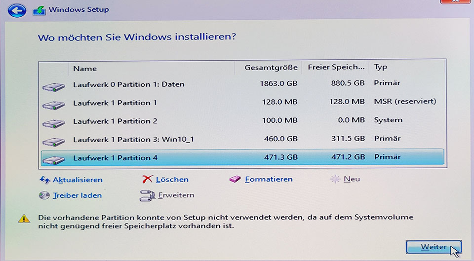

ich hatte bisher 2 Partitionen mit jeweils Win10 drauf. Beim Booten hatte ich dann immer die Auswahl zwischen den beiden Partitionen. Nun wollte ich mir auf der 2. Partition Win11 installieren. Klappt aber nicht, weil ich stets diese Meldung erhalte. Habe schon mehrfach die 2. Partition gelöscht und wieder neu erstellt. Auch in verschiedenen Größen. Klappt alles nicht. Was kann ich da tun?

Das Problem hier ist die Systempartition (aka ESP), sprich Datenträger 1 Partition 2, die wird als zu klein bemängelt für den Dualboot. Die müßte mit einem Partitionstool vergrößert werden (Von Windows 400 MB abtrennen, Windows nach "rechts" verschieben, Systempartition auf 500 MB vergrößern).

Wie meinst Du das? Ich habe zum Partionieren Partiton Wizard hier. Von welcher soll ich da was abnehmen? Meinst Du die Partition 3 Win10_1? Davon nur 400 MB abtrennen? Und, meinst Du mit Systempartiton die EFI Partiton 2 mit 100MB. Soll ich die auf 500 MB vergrößern?
Ich hatte vorher, also als ich noch beide Partionen mit Win10 betreiben habe, bei beiden Partitionen jeweils eine zugehörige EFI Partition mit 100 MB.
Mach mir mal zwischenzeitlich ein Backup.
Reaktionen: s1ave77
Genau. MTPW sollte das hinkriegen, damit die 400 MB an die ESP (DT 1 Partition 2) angehängt werden können, muß nach dem abtrennen der 400 MB Windows noch nach "rechts" verschoben werden, damit "rechts" der ESP der freie Platz zum erweitern verfügbar wird.

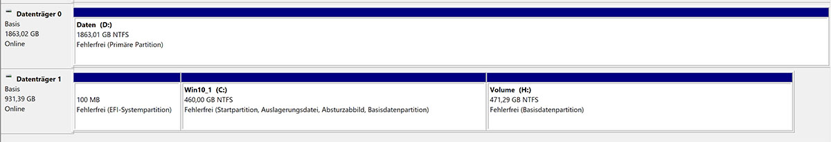

Ich sehe im Screenshot keine ESP ( EFI System Partition ) . Das führt zur Vermutung das hier die Datenträger im MBR Schema partitioniert sind und legacy /CSM Boot verwendet wird . Ohne Tricks bei der Installation erwartet Windows 11 aber UEFI Boot und GPT Partitionierung.

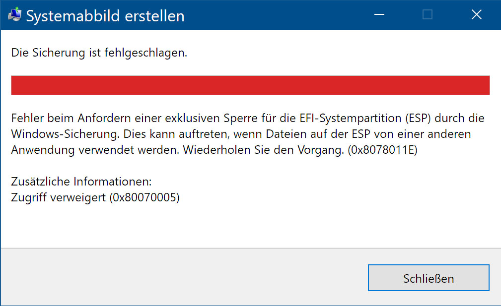

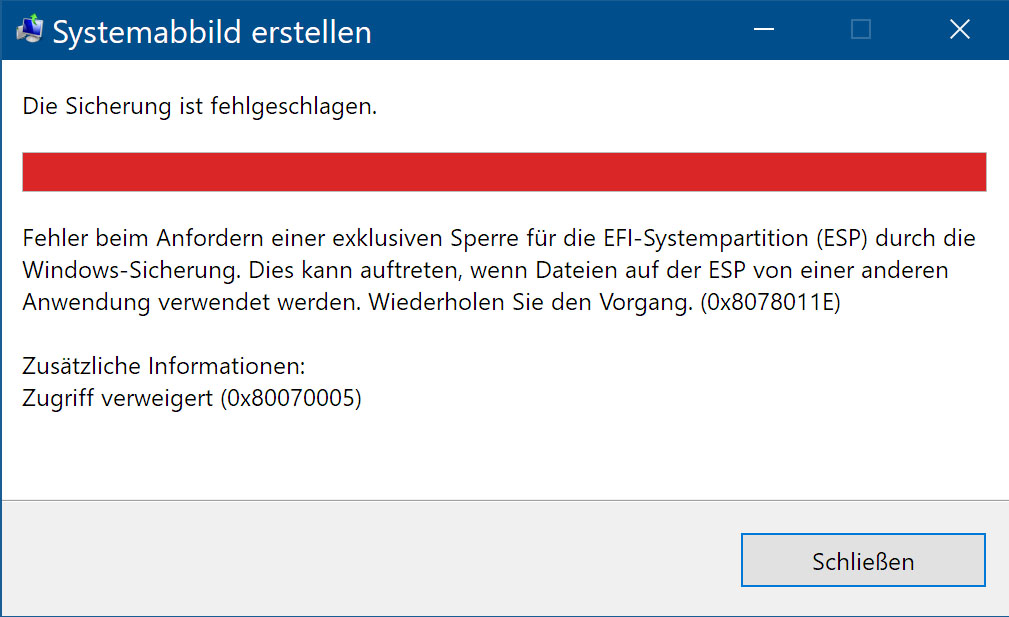

So, Windows Backup funktioniert ebenfalls nicht. Ich erhalte immer die Meldung, dass laufwerk C einen fehler aufweist. Ich lasse reparieren und starte neu. Will ich ein Backup erstellen erhalte ich aber immer noch die Nachricht, dass Laufwerk C einen fehler hat. Nun habe ich mal auf "Ignoriren" geklickt und das Back ist fehlgeschlagen. Siehe Bildanhang.
Habe auch mal einen Screenshot von der Datenträgerverwaltung gemacht.
mae1cum77​
Wie verschiebe ich das nach rechts?
Das sollte man auch nicht verwenden, das ist noch ein Relikt aus win7 Zeiten, was nicht so gut mehr funktioniert.
Für Backups nimmt man ein extra Programm. Bzw Microsoft entwickelt für win11 gerade eine neue Version von dem Backup Programm

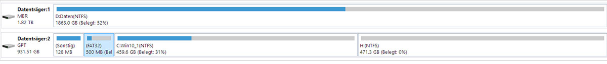

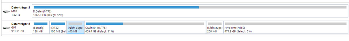

So sieht das jetzt aus. habe nun plötzlich 2 400MB Partitionen???
Was mach ich denn jetzt mit diesen 400 MB oder 200MB?

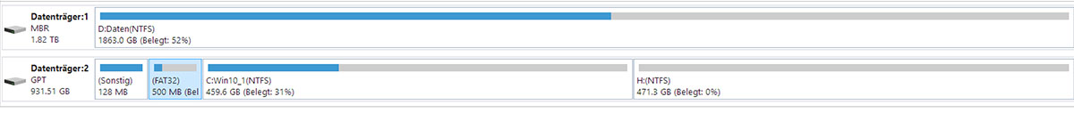

Ich habe jetzt die 100MB partition auf 500MB vergrößert. Ich kann dennoch nicht Win11 auf der Partiton H installieren

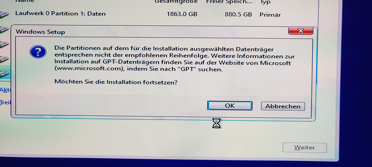

So, bin zwar jetzt nen kleinen Schritt weiter, aber....s. Bild. Was mach ich denn jetzt da? Ich finde aber auch nichts per Google was mir weiterhelfen könnte. Die kommen immer nr mit Diskpart. habe ich alles schon versucht. Klappt nicht. Soll ich denn jetzt einfach mal installieren, so wie es auf dem Bild zu sehen ist?
PS: Im Netz hat jemand geschrieben, dass er einfach weiter installiert hat und alles wäre glatt gelaufen. Ich verusch das jetzt auch mal

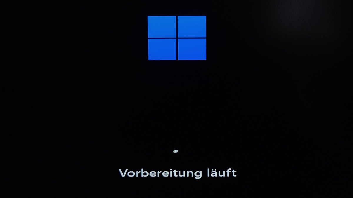

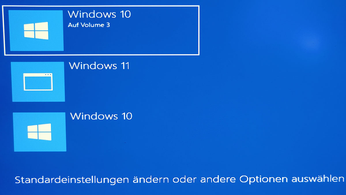

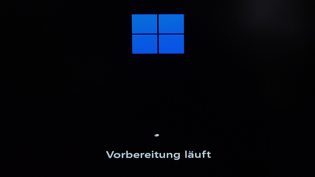

Also, das macht alles keinen Sinn mehr. Nichts, aber rein gar nichts funktioniert. So etwas habe ich in 20 Jahren noch nicht erlebt. Nachdem ich Win11 installiert habe erschien ein Bild mit "Vorbereitung läuft" (s. Anhang). Und das lief und lief und lief. Nach über 1 Std. habe ich abgebrochen. Win11 funzt natürlich nicht. Nun habe ich alles wieder zu einer einzigen Partition zusammengeführt, weil ich die Faxen einfach dicke habe. Und was ist? Beim Start erhalte ich immer noch die Auswahl zwischen diversen Betriebssystemen (s. Anhang). Seltsam dabei ist auch, dass da noch einmal, neben Win11, ein zweites nicht funktionsfähiges Win10 zu sehen ist.
