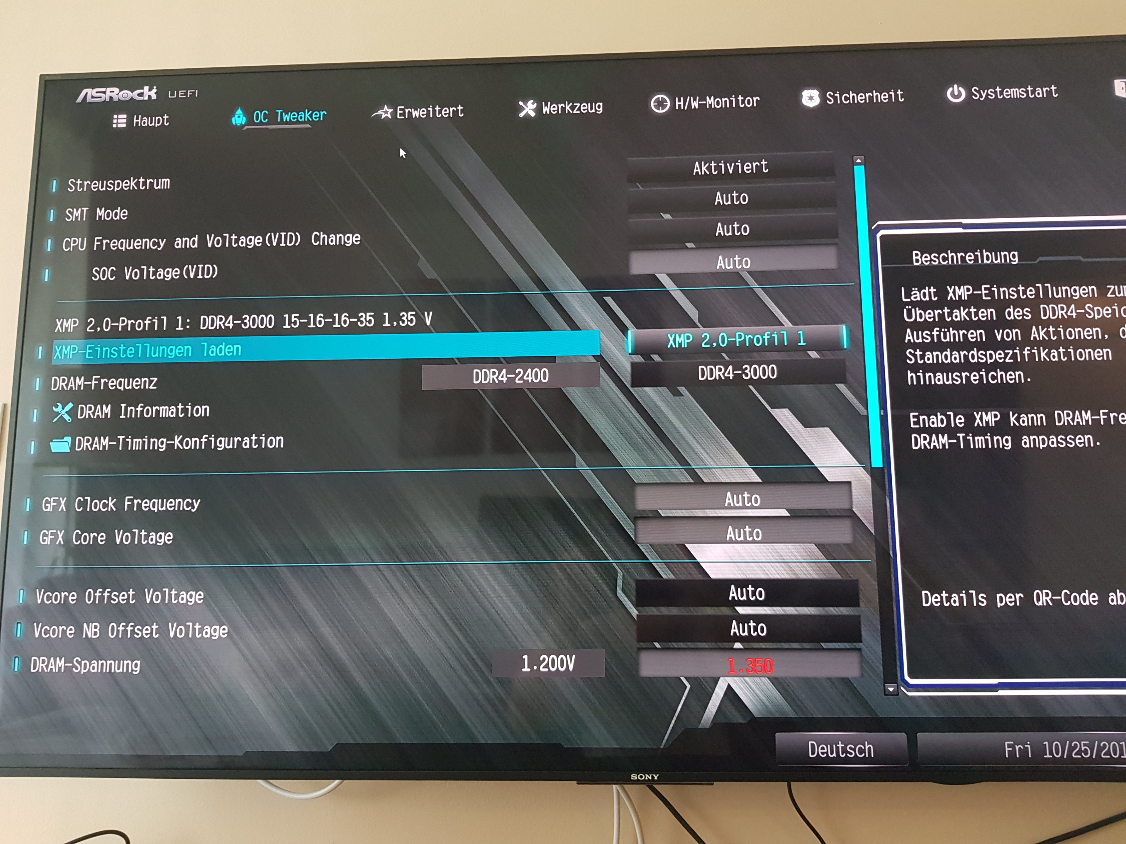

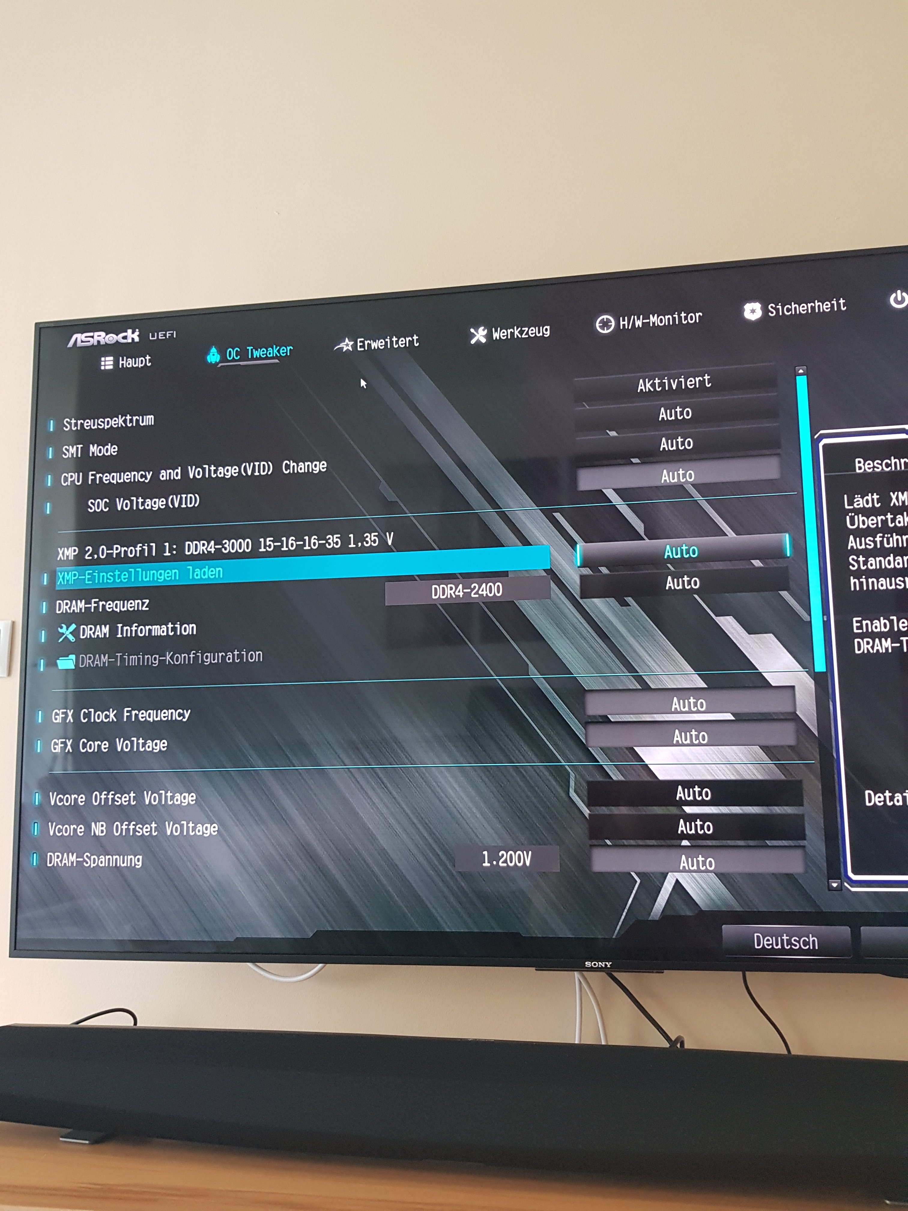

Der RAM läuft im BIOS auf 2100... kann ich das noch optimieren (habe den Corsair RAM verbaut) ?
Mit der entsprechenden XMP Einstellung im BIOS sollte der RAM zumindest mit 2933MHz laufen.
Reaktionen: larska
das werde ich dann noch vornehmen...

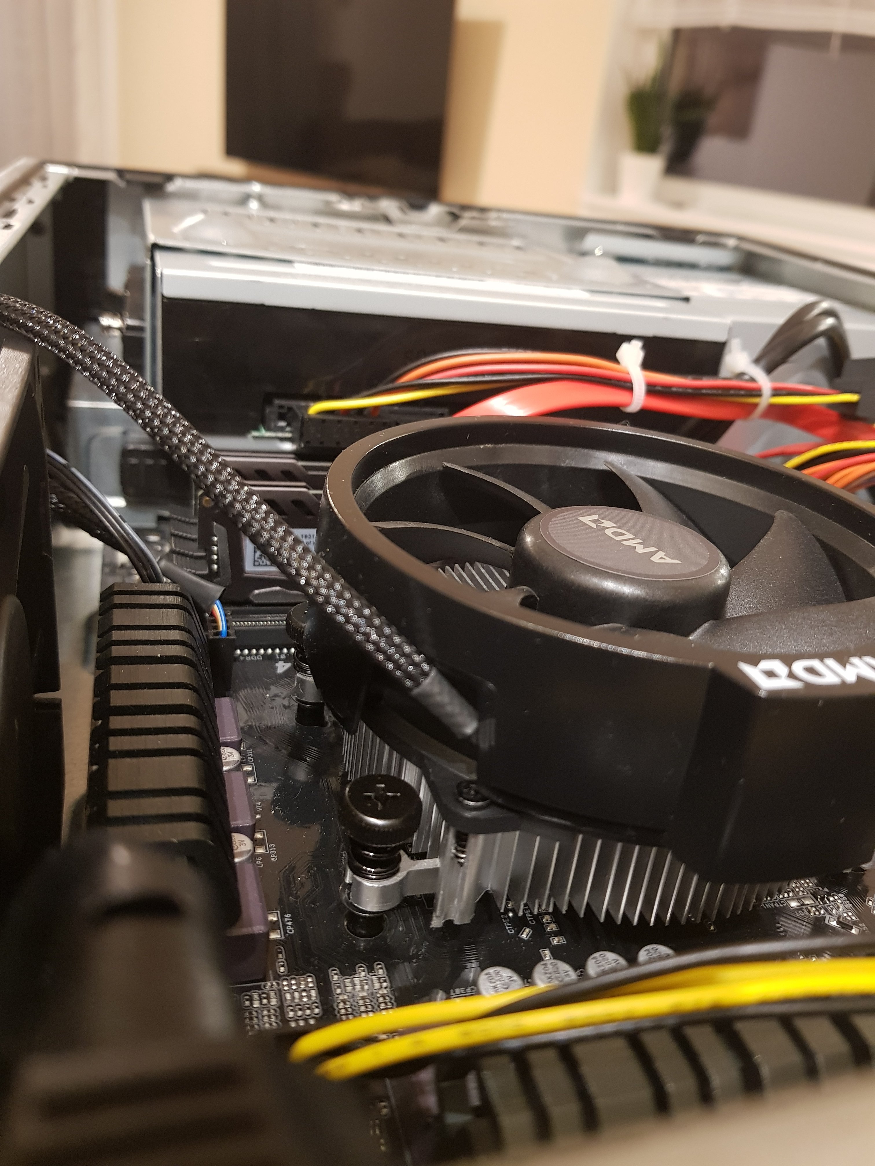

Noch kurz zum CPU-Kühler:
Falls die Schrauben nicht alle gleichmässig fest gezogen sind, was kann auf Dauer passieren?
Zu locker : Temperaturen schiessen hoch?
Zu fest : Mainboard / Sockel verschleisst?

Also wenn ich xmp auswähle erscheint unten in rot 1.35 Volt. Soll ich das dann auf 1,2 Volt runter Regeln?

Keine Sorge wegen dem Kühler, das passt schon; kannst ja in den nächsten Tagen die CPU Temperatur im Auge behalten, wenn dich das beruhigt.
Nein, für mehr Takt braucht der RAM etwas mehr Spannung.
Reaktionen: larska und barmbekersurfer

Die XMP Einstellung ist wichtig, damit der RAM entsprechend seiner Spezifikationen läuft.
AHCI ist mittlerweile das Standardprotokoll für den SATA Controller; ich habe schon gefühlt ewig kein Board mehr in der Hand gehabt, wo man das umstellen musste.

Der "Cracky" zeigt in seinem Video, wie man den Kühler montiert, er zieht die Schrauben fest, "bis es nicht mehr geht"... laut ihm ist das bei den boxed Kühlern so...
dann müsste ich die Schrauben wahrscheinlich noch etwas festziehen...
D.h ich sollte die xmp Einstellungen laden und die besagten 1,35 Volt belassen, damit es nach den Spezifikationen läuft?
Overlocking möchte ich nicht betreiben,, nur die Grundeinstellung optimieren.
Wie ich schon geschrieben habe, nicht zu fest anziehen. Du kannst zudrehen, bis ein Widerstand zu spüren ist, aber nicht mehr.
Ja, wäre ja sonst unnötig, schnellen RAM zu kaufen.
so weit sind sie bei mir drinnen.

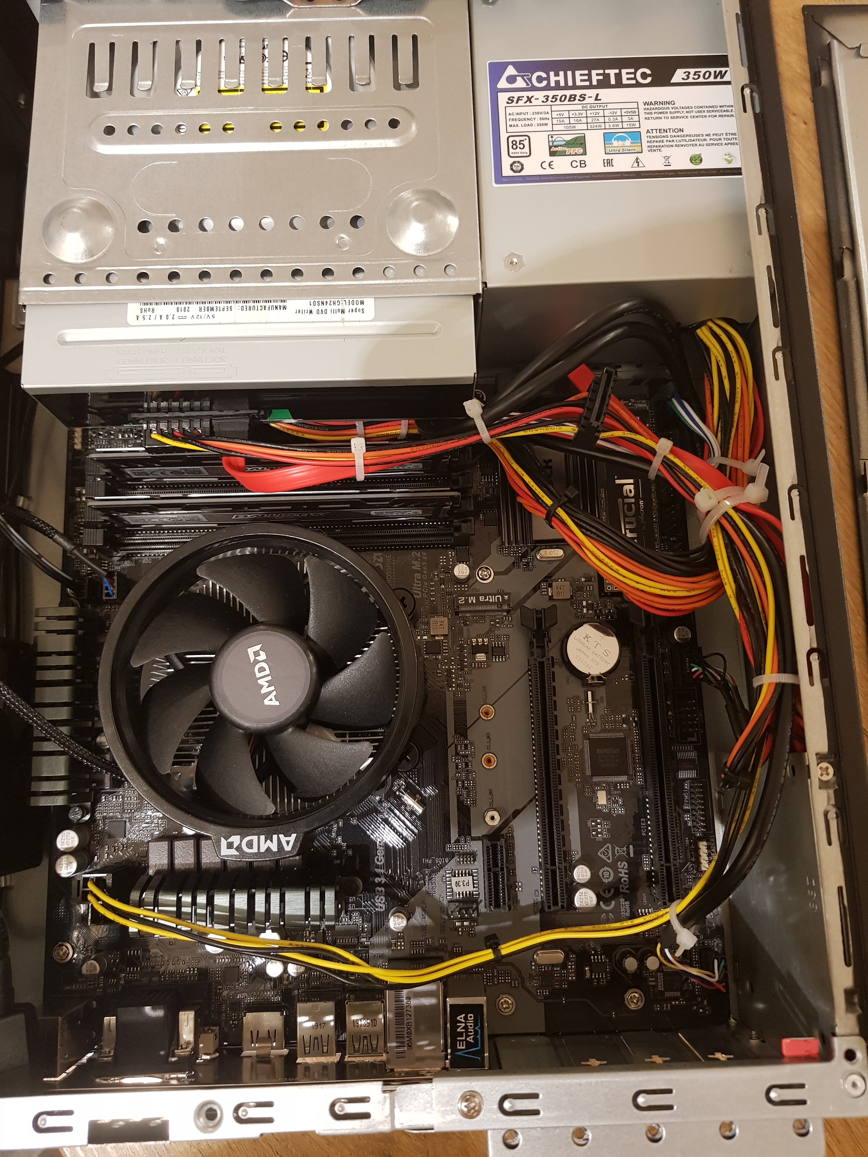

mitn Kabel Management bin ich zufrieden.
Reaktionen: larska und JollyRoger2408
Das ist bei dem Gehäuse nicht allzu relevant, solange alle Kabel mit Kabelbindern fixiert sind und nicht in den Lüfter oder sonst wo reingezogen werden.
Auch die Kabelbinder nicht so fest anziehen, es genügt wenn die die Kabel in Position halten, kann also eine großzügige Schlaufe sein.

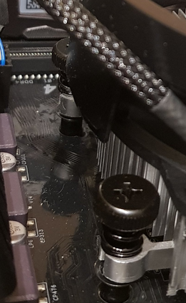

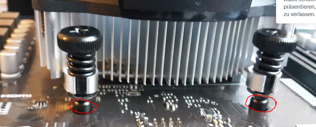

und das rote:
sind die Halterungen von der Backplate, oder?
bei @*Stefano* sieht es aus, als wäre die Federn mehr gespannt...
Wenn du merkst, dass sie sich noch drehen lassen, dann dreh weiter.
Wenn du Widerstand spürst dann vielleicht noch einen halben Millimeter drehen und gut ist.
Solange der Kühler sich nicht bewegt oder nach oben und unten verschiebbar ist, sollte es in Ordnung sein.
Reaktionen: larska
das tut er nicht...
und ob jetzt alle Schrauben 100 % gleich angezogen sind ist auch nicht so wichtig?
kann also auch ein bisschen Chaos sein, d.h. Kabel auf dem Mainboard, etc, solange nichts in den CPU-Lüfter kommt?

Der wäre gut um die warme Luft rauszusaugen, ich würd den nicht weglassen.

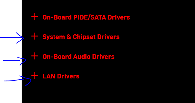

Also die Treiber muss ich wohl doch noch installieren... gibt zwar keine Fehlermeldung aber der Sound läuft noch nicht...
Diese drei wären richtig:
den oberen nicht, oder?

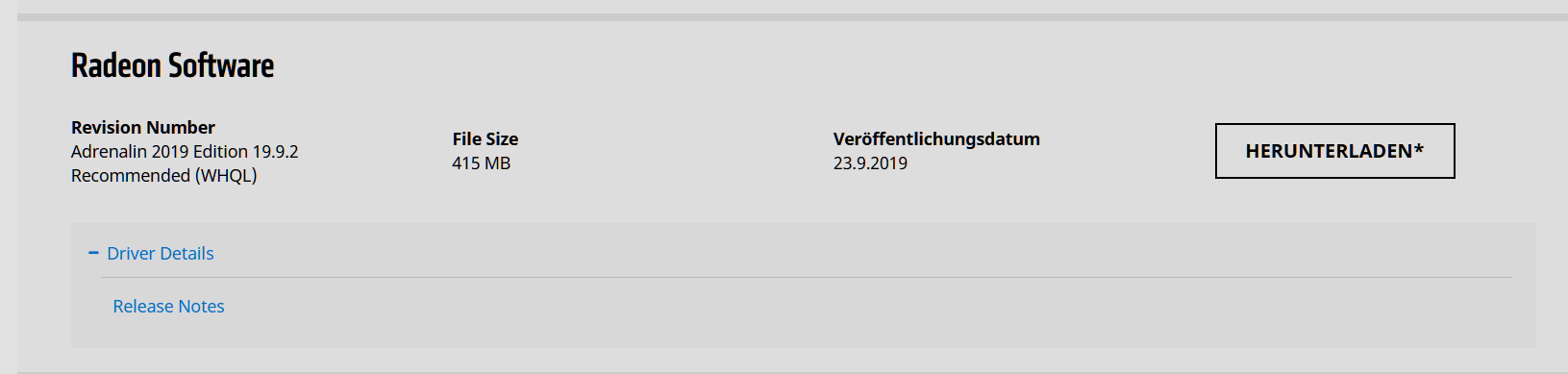

und diesen von AMD:
werde den PC jetzt aber erst mal eine Weile nicht nutzen und die Treiber dann draufspielen...
