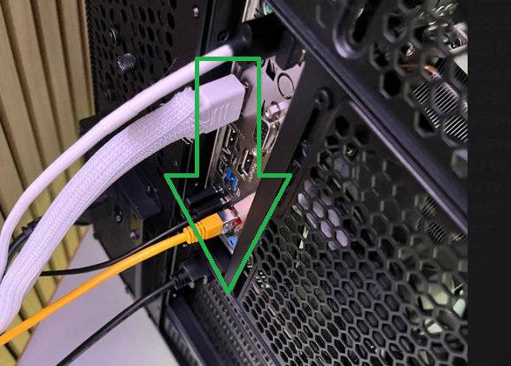

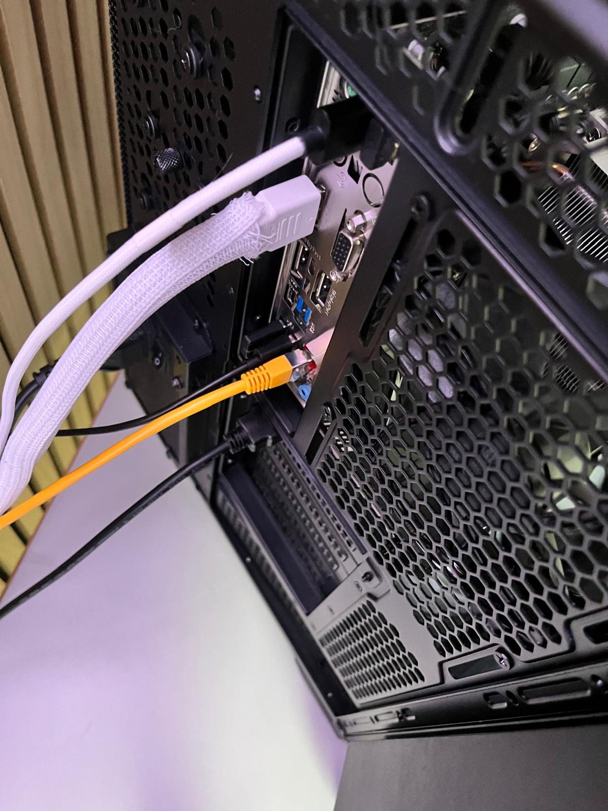

Monitor ans Mainboard statt an die Graka angeschlossen?
Oder welcher Displayport funktioniert nicht mehr?
Mach mal ein Bild der Rückseite.

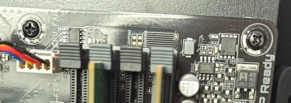

Hast du den RAM in die richtigen Slots gesteckt? Siehe Handbuch.

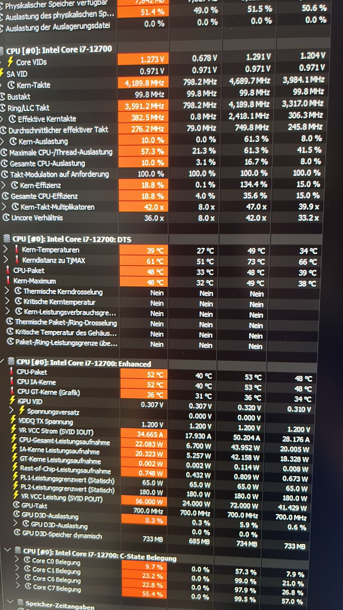

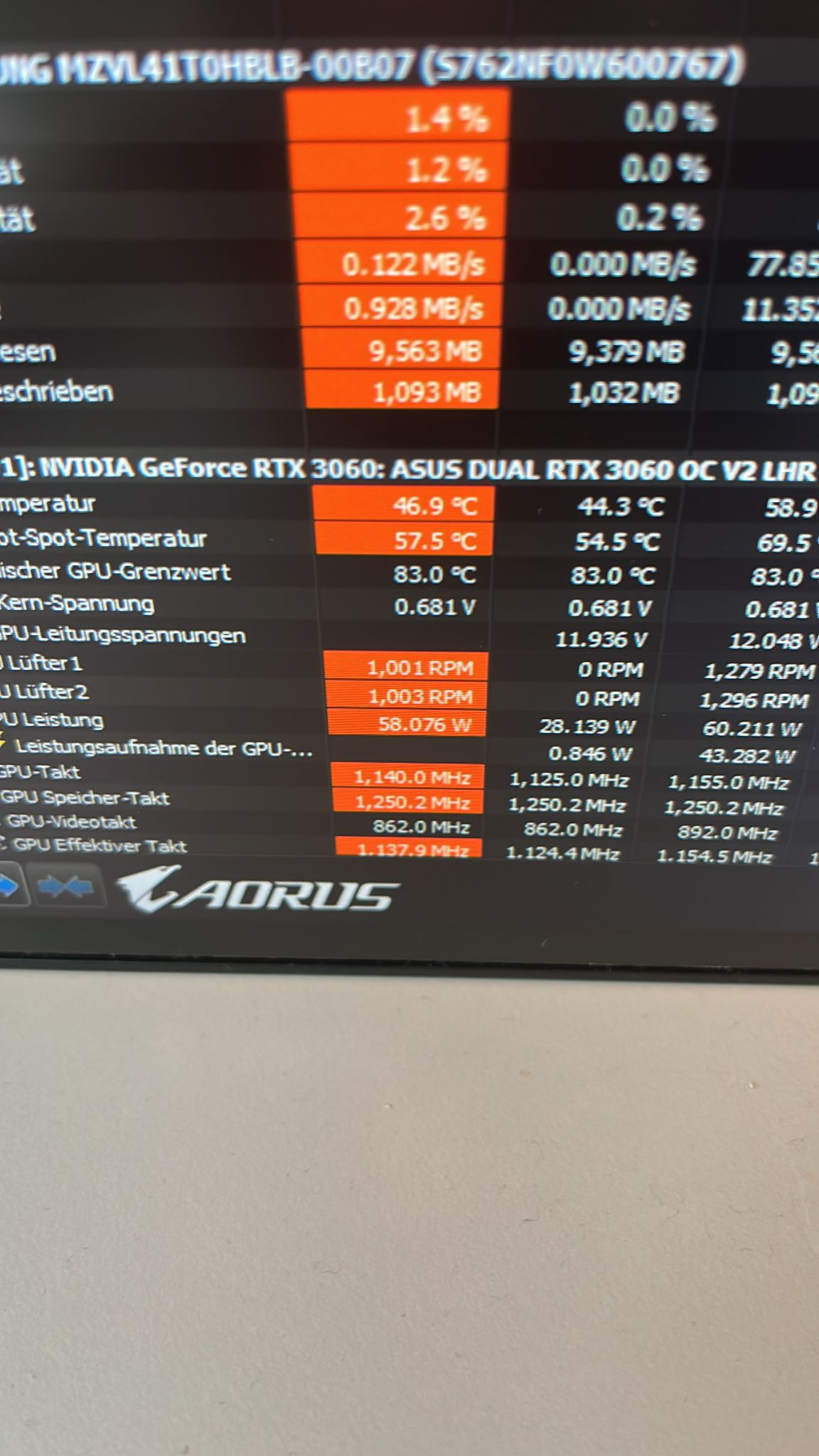

Check auch mal bitte die Temperaturen von graka und CPU!

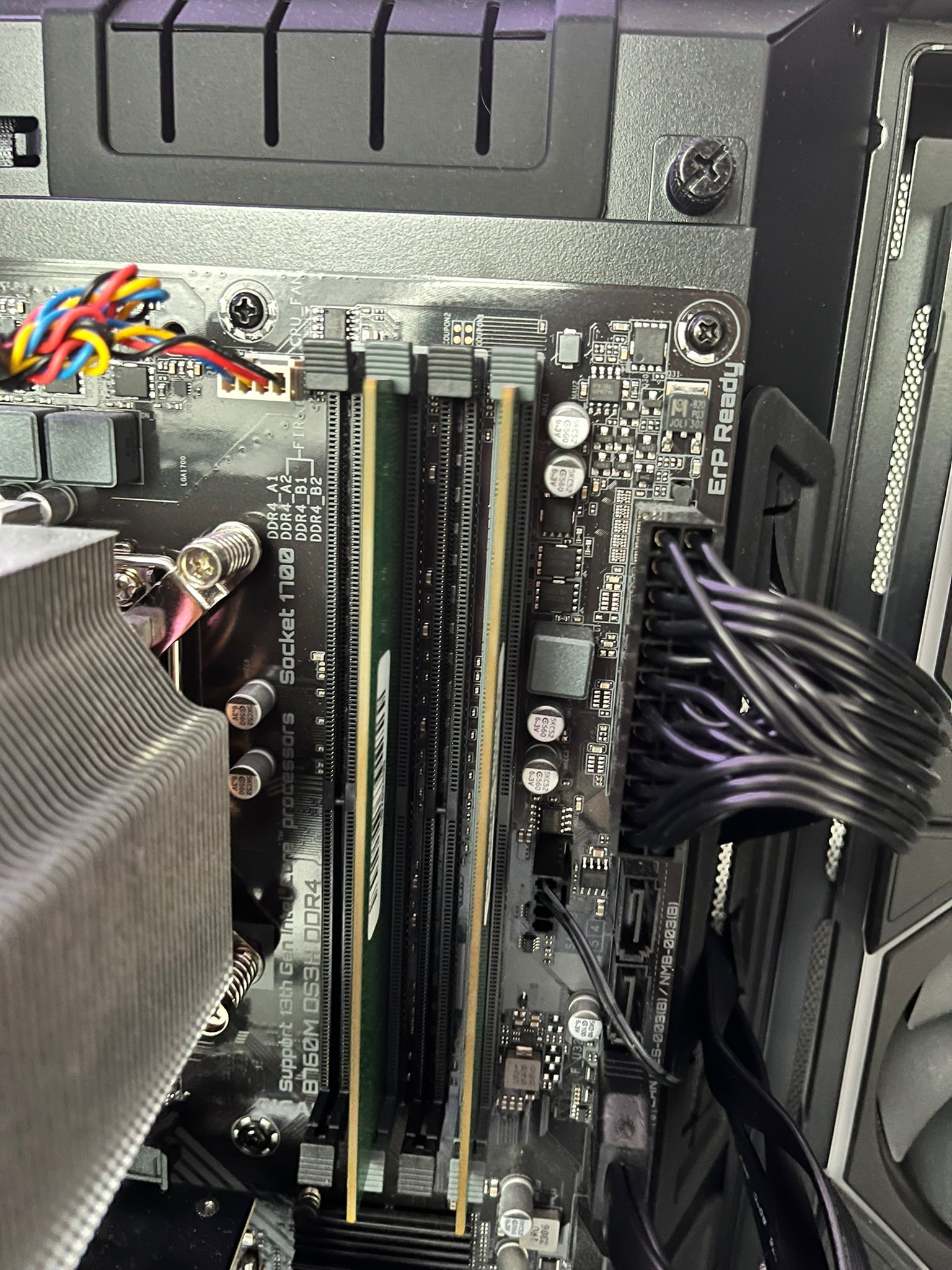

Der ram der dort grade drinn ist ist der alte und den neuen habe ich in die selben slots eingebaut weil ich es nicht besser wusste. Die temperaturen wurden gemässen während firefox und hwinfo aufwaren.
meine theorie war noch das der ram vieleicht auf dem falschen speed für das mainboard läuft aber davon habe ich halt auch nicht so die ahnung, Und das displayport habe ich in beide anschlüsse gesteckt, zwei andere kabel probiert, auch hdmi aud dp. Hat alles nicht funktioniert. Der monitor erkennt das dp angeschlossen ist und geht automatisch drauf, aber zeigt mir an das kein signal empfangen wird

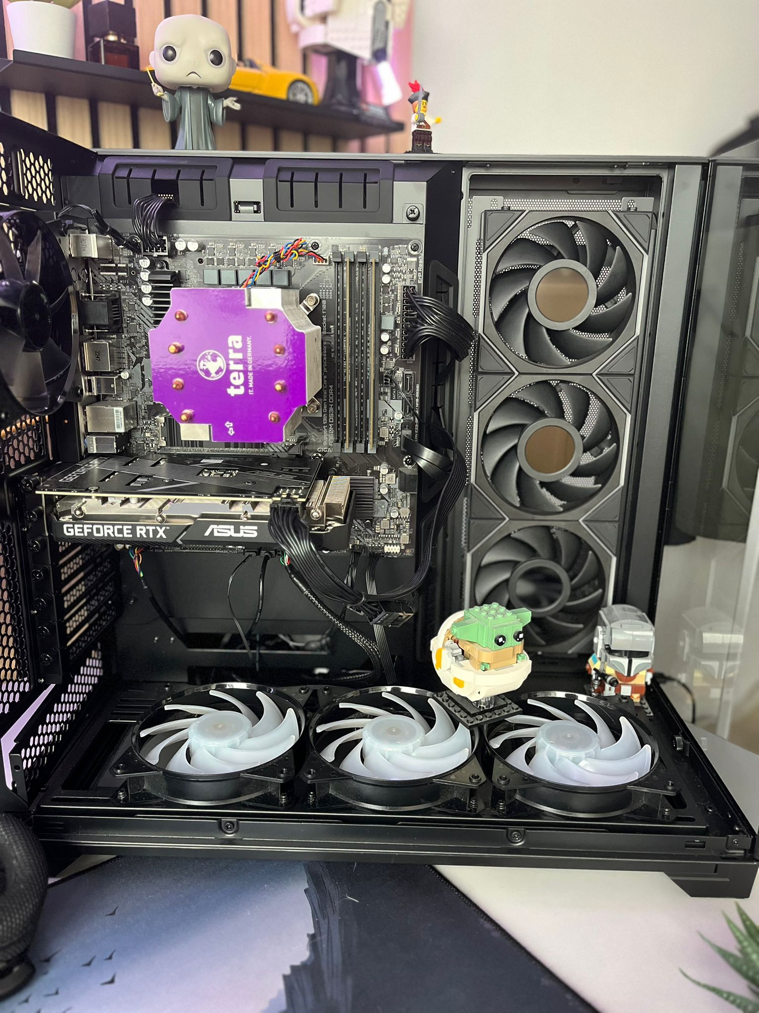

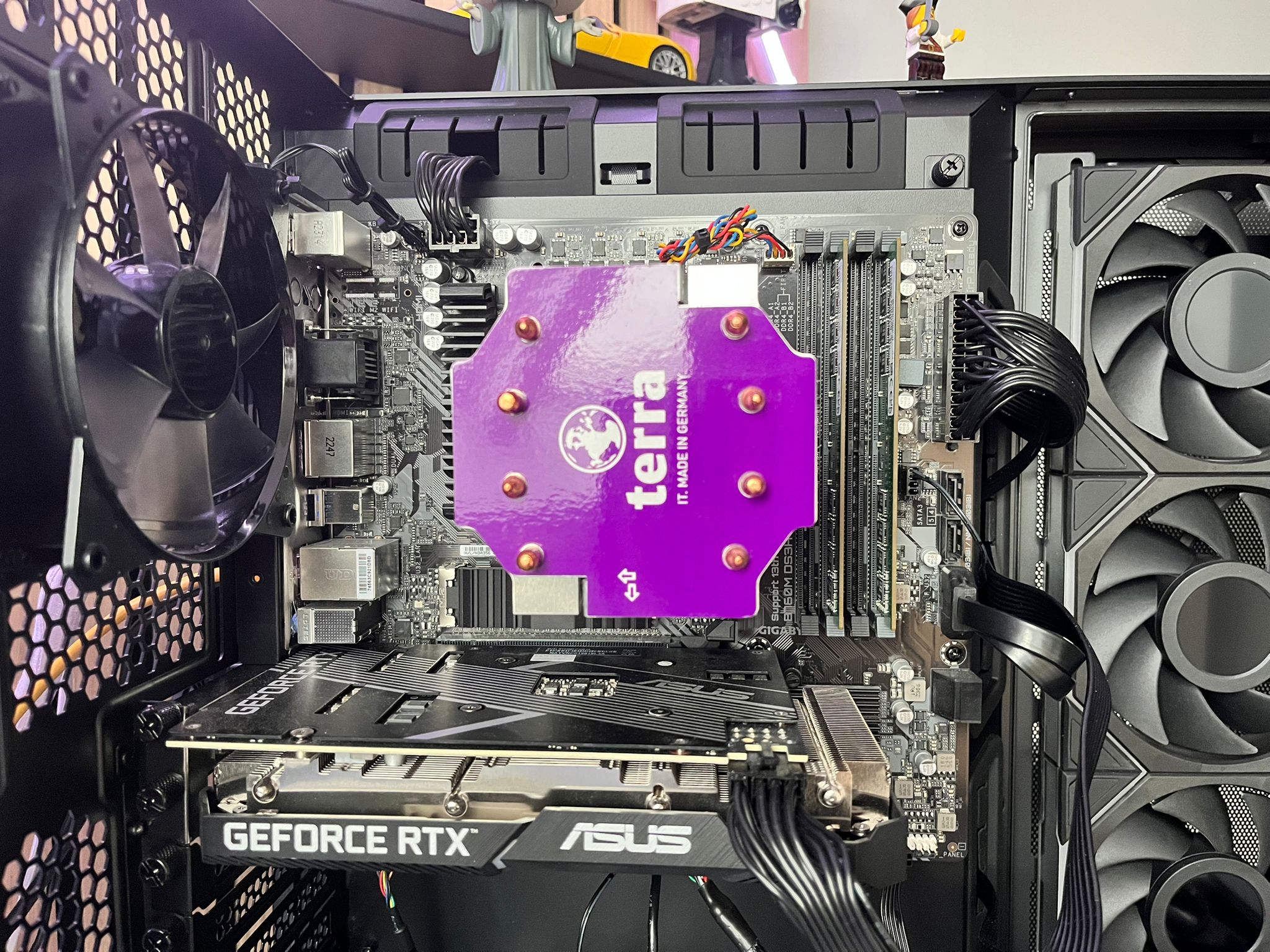

Mach mal bitte ein Bild vom Innenausbau
WhatsApp Bild 2024-09-30 um 17.17.01_063e9bd4.jpgWhatsApp Bild 2024-09-30 um 17.17.02_16b2da20.jpgWhatsApp Bild 2024-09-30 um 17.17.01_9af600c5.jpg
Wieviele Monitore hast du?
Wenn du nur einen hast, brauchst du auch nur ein Kabel, dass der Graka an den Monitor anschließen.
Du hast jetzt die interne Grafikkarte mit an dem Monitor und die wird wahrscheinlich verwendet. Das weiss gesleevte Kabel raus machen. Den neuen Speicher einbauen, da wo der jetzige auch ist. Bios Reset machen (wie es im Handbuch steht) und Rechner neu starten. Dann ins Bios. XMP installieren.
Schauen ob er läuft. Wenn nicht, nochmal melden.

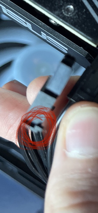

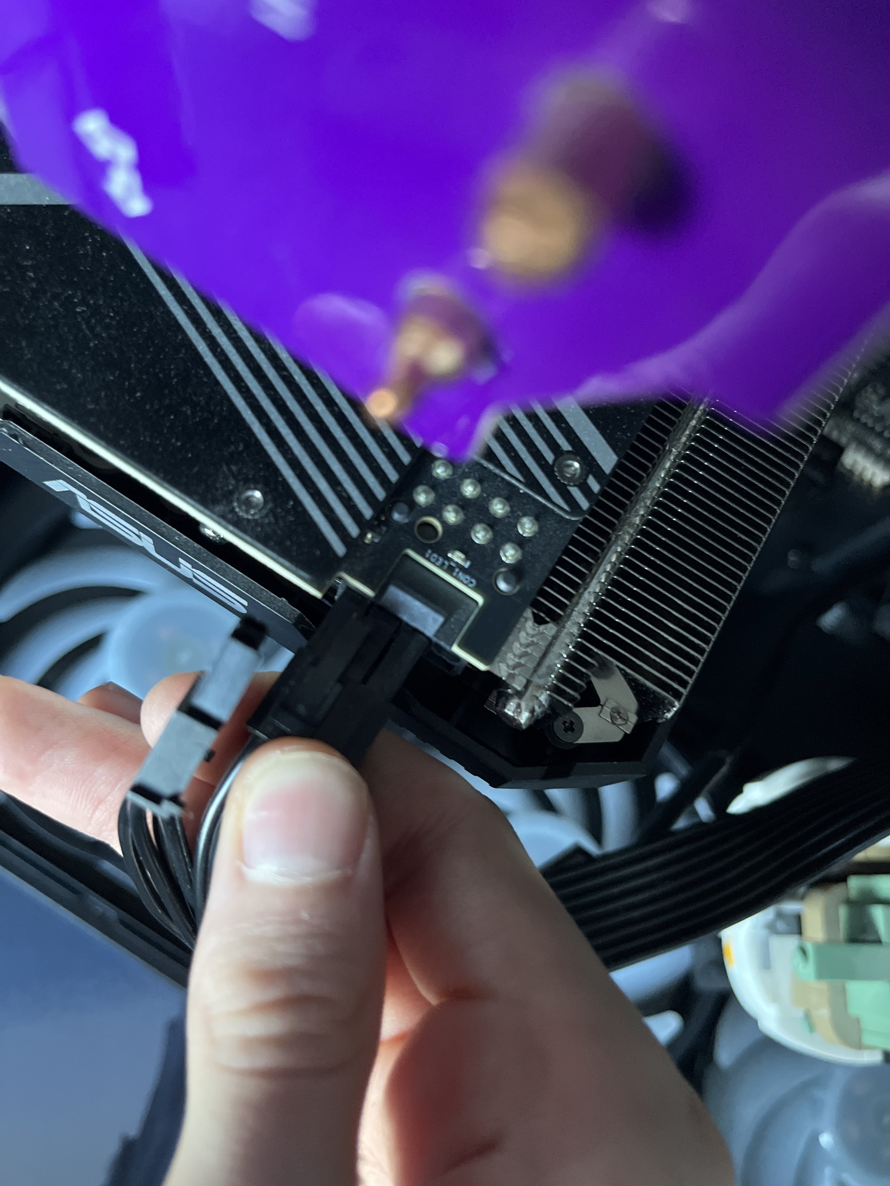

PS: das Stromkabel deiner Grafikkarte ist nicht richtig drin.
Das hat links den kleinen 2-Pin Zusatz, der muss aber vor dem 6-Pin Stück einrasten. Dafür ist da eine kleine Plastiknase dran.

Das geht so aber garnicht image.jpgweil der Pin da dann nicht mehr passt
das ist ein zweigeteilter Stecker, der hat ne klein „Rille“ (siehe Bild) die beiden Teile müssen zusammengeschoben werden und zwar so, dass der Halteklipo mittig ist! und gleichzeitig dann an die Graphikkarte. Sonst geht das nicht. Hast du jemals einen Computer zusammengebaut? Wenn nein, hole dir Hilfe oder gehe in den Computerladen. An das Mainboard wird kein Monitot angeschlossen, wenn man eine eigene hat

Das geht so aber garnicht weil der Pin da dann nicht mehr passt
Ne. Das 2pin Stück hat eine kleine Plastiknase, gesehen?
Leg den 2pin mit dieser Plastiknase an das 6pin Stück, sodass die Nase vor dem Rand des 6pin Stücks hängen bleibt. Vorders und hinteres Ende des Steckers sollen bündig miteinander sein.
Und dann steckst du beide so in die Buchse.
Diese Nase sorgt dafür, dass der 2pin Teil nicht wieder raus rutschen kann. Wenn du nach dem einstecken des ganzen Steckers den 2pin Teil wieder etwas rausziehen kannst, isses falsch.
MehlstaubtheCat schrieb:
Die Lüfter sind aber auch nicht korrekt verbaut!
Die unter sollten schon hereinblasen, nicht raus!
Da sind gerade alle lüfter ausblasend. An sich völlig Overkill, 7 Gehäuselüfter für diese Abwärme.
Die seitlichen blasen auch raus, was den meisten Luftstrom wieder entsorgt, bevor die frische Luft überhaupt die Hardware erreichen kann.
Persönlich würde ich die seitlichen einblasend machen, den hinteren und vielleicht einen oberen ausblasend, und keine im Boden.
Oder aber im Boden einblasend, im Deckel ausblasend und dafür keine in der Seite.
