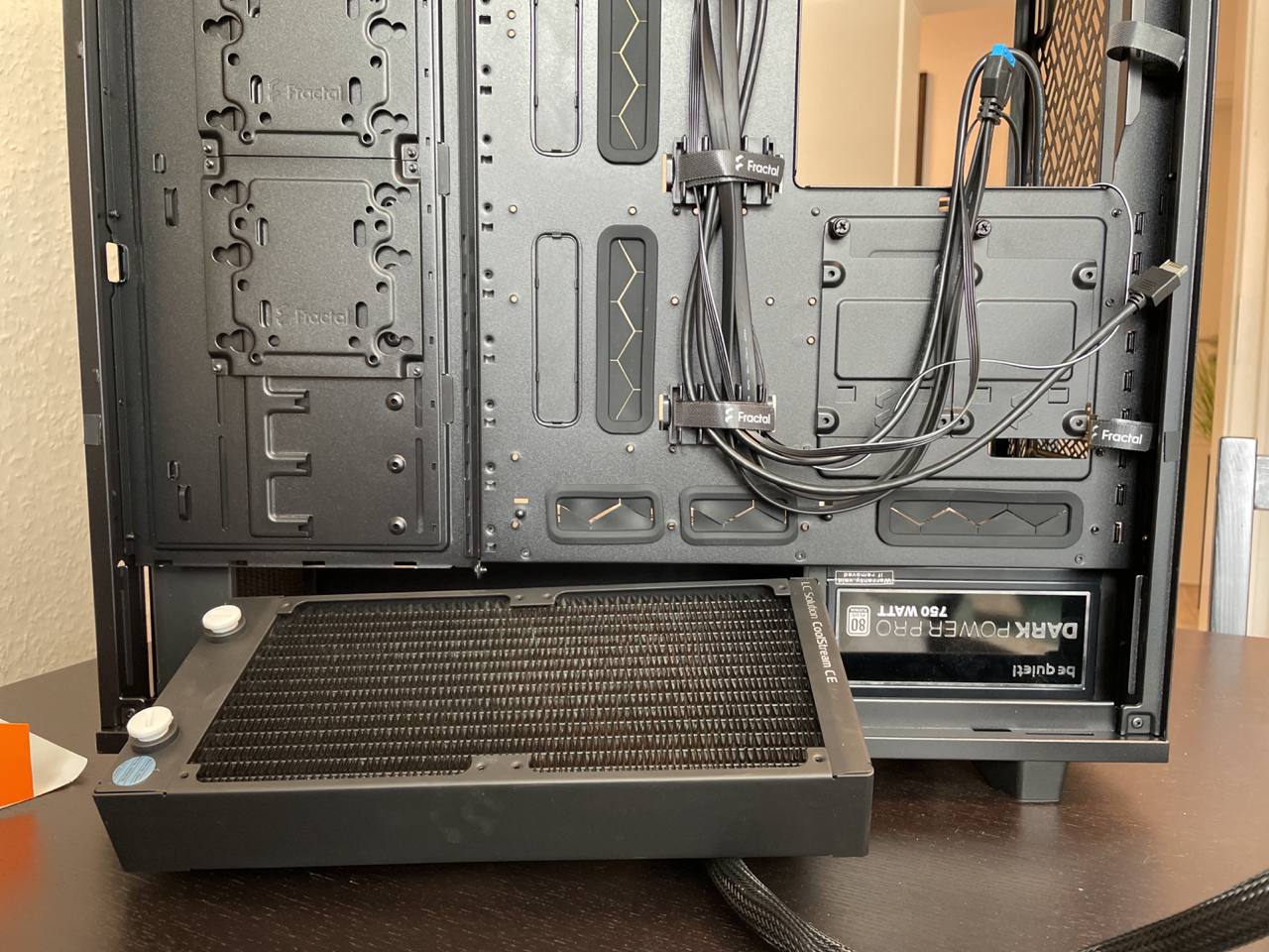

Einen Fail gab es, der 280er Radiator der für den Boden geplant war, passte leider nicht... aber das war eine Knappe Kiste, ein 240er würde mit etwas Geduld passen:

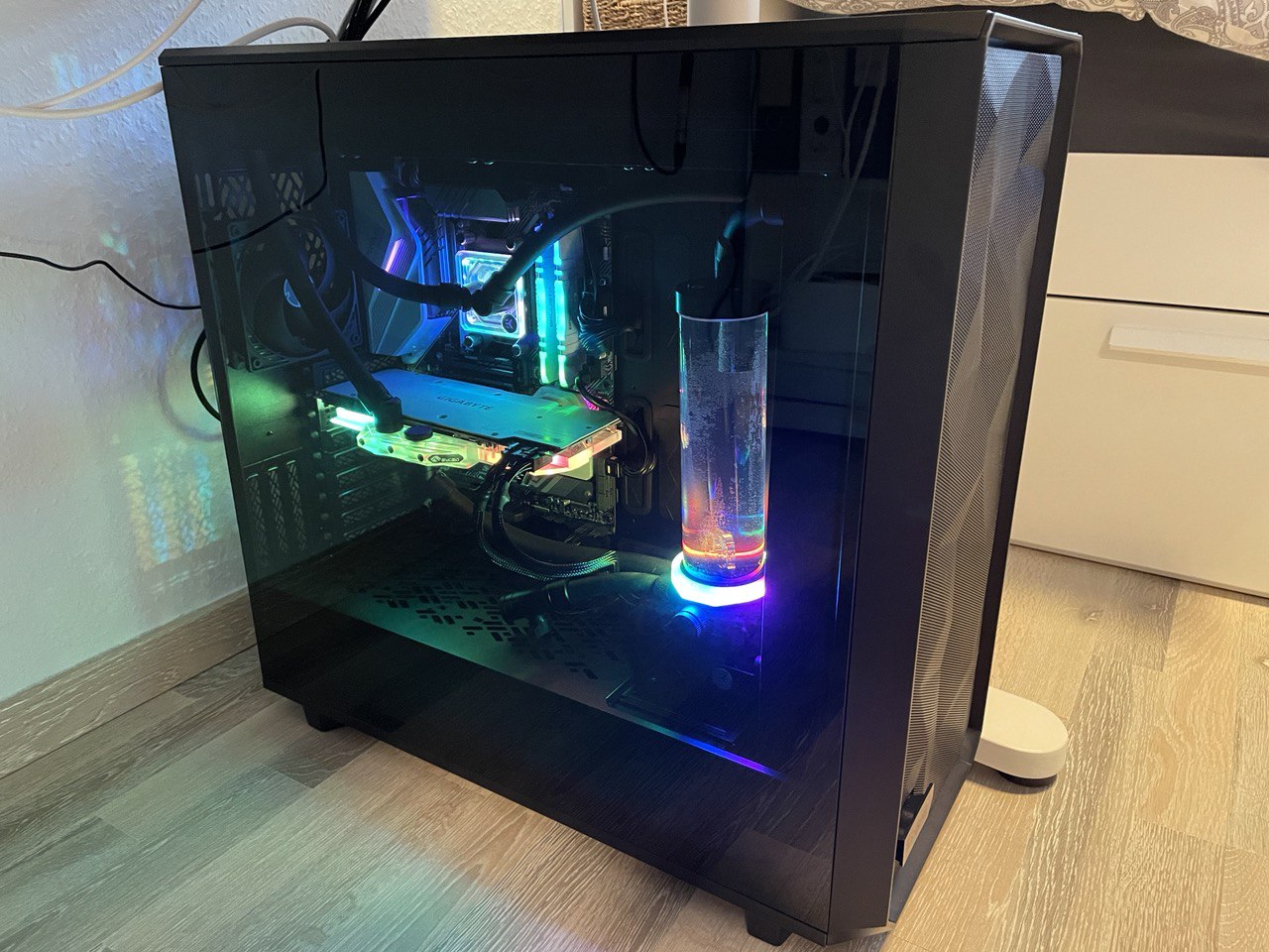

Der Rest hat super geklappt und das Ergebnis sieht jetzt so aus:
Die Temperaturen sehen jetzt mit einem Slim 480er und einem 420er folgendermaßen aus:

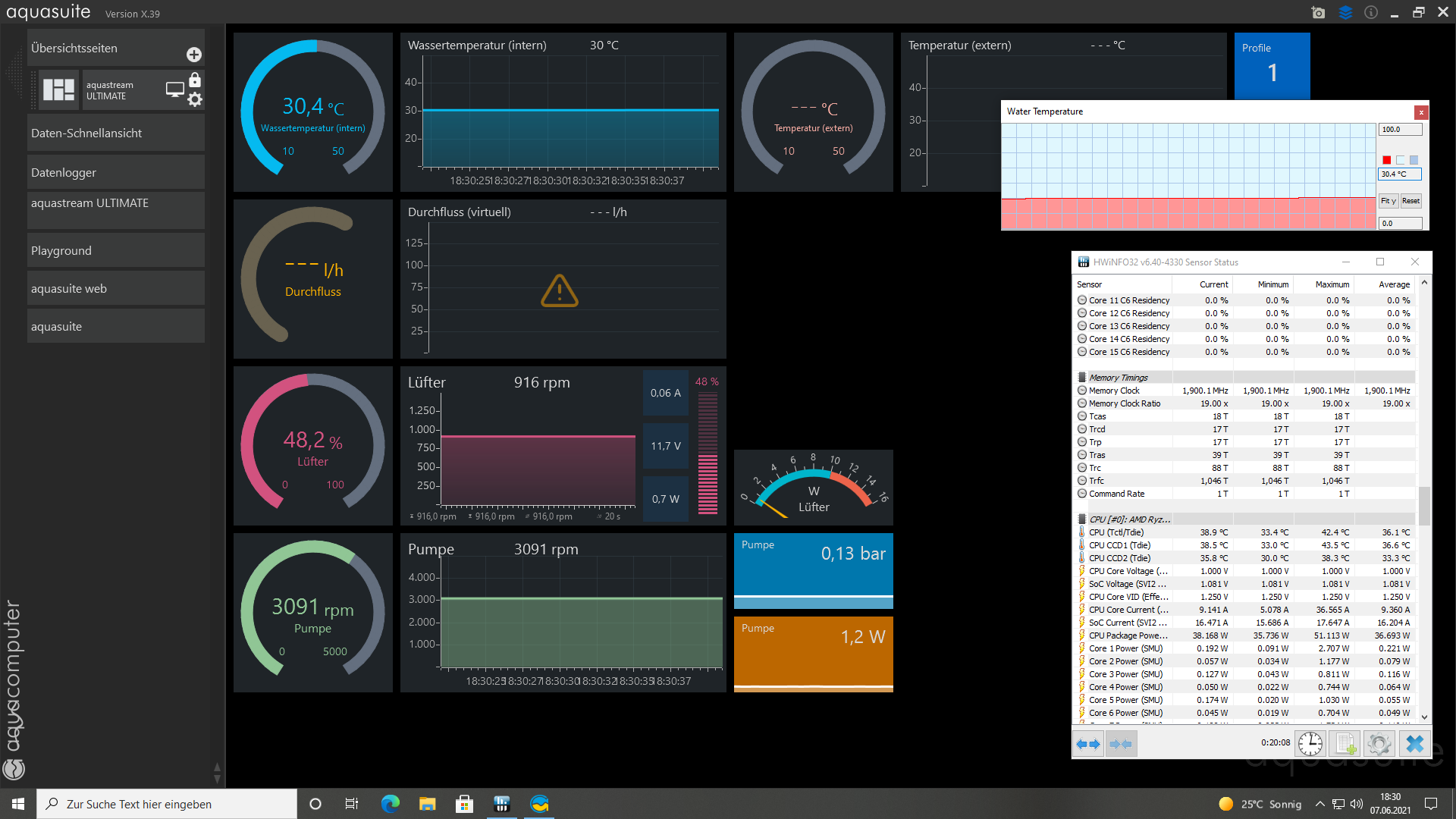

Anbei die Temps unter Volllast, allerdings sind hier aktuell knapp 24° Raumtemperatur.
Oben im Idle, waren es 21° Raumtemp.
