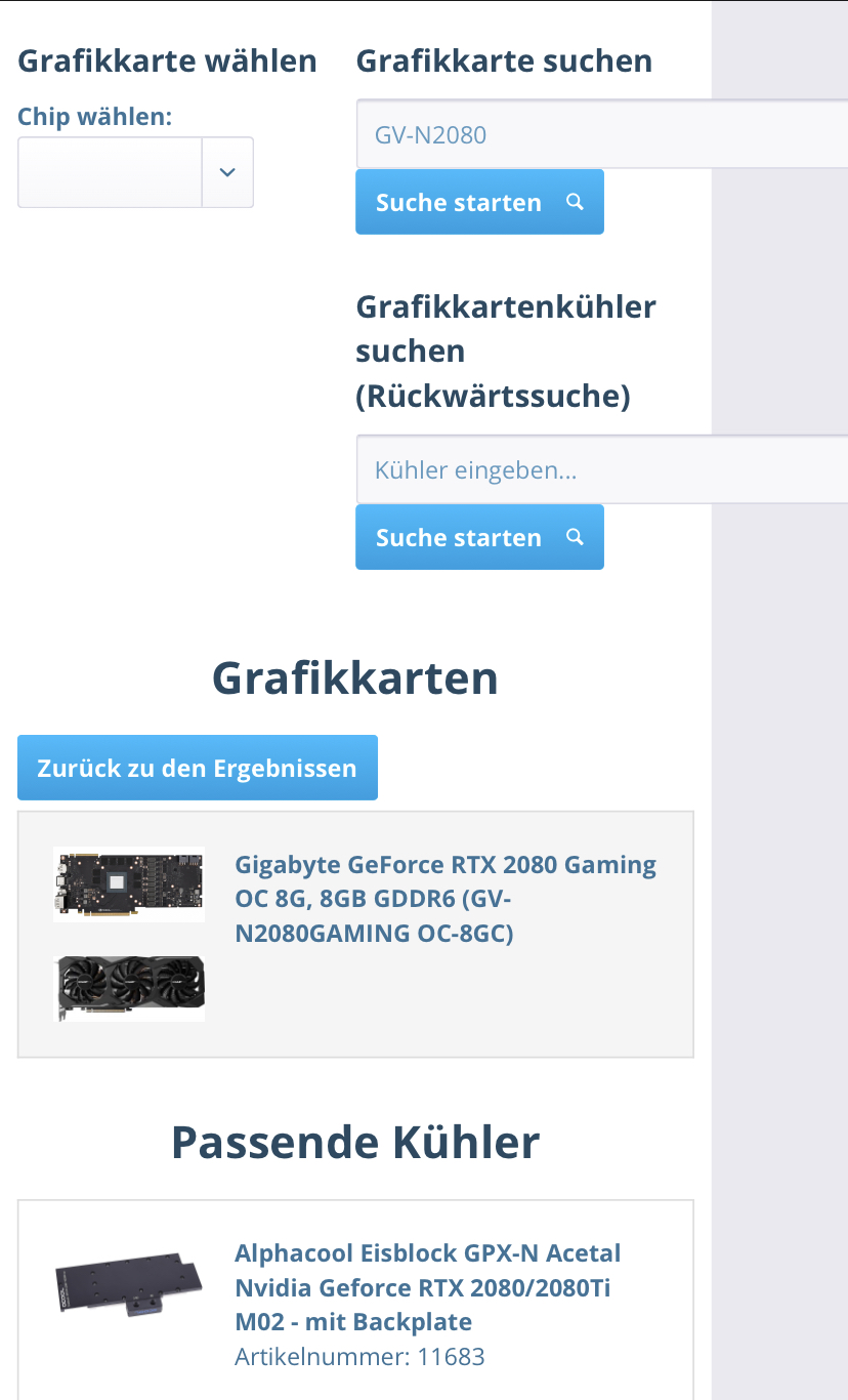

Kennt ihr einen Block der passen würde? Mit den normalen Hilfen diesbezüglich komme ich nicht weiter (z.B. HWConfig - German). Aktuell bin ich mir auch unsicher, ob sich das Integrieren überhaupt lohnen würde.

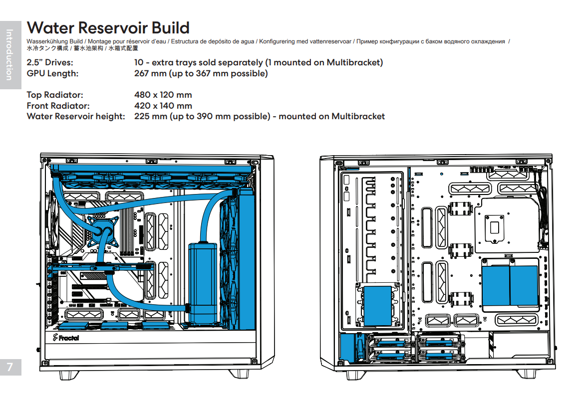

Daher versuche ich, die GPU Integration „vorzubereiten“ und habe in der Anleitung des Meshify 2 XL (LINK) einen Aufbau gefunden, der mir gefällt und (zumindest für mich) so aussieht, als könnte ich die GPU später einfach "dazwischen schieben".
Mit diesem Ziel habe ich die folgende Einkaufsliste erstellt und auch Werkzeug berücksichtigt, da ich auch hier noch nichts spezielles besitze.

Also das Shoggy Sandwich kannst du dir sparen: die Kabel aus deiner Pumpe kommen aus dem Boden, womit du diese nicht wirklich gut auf dem Shoggy montieren kannst.
Nimm lieber die 16/10er Anschlüsse. Damit hast du in Zukunft mehr Auswahl, wenn du mal den Schlauch tauschen willst oder andere Fittinge hinzufügen willst. Habe selber 16/12er von EK und habe mich letztens erst wieder geärgert.
Für den Drainport und den Tempsensor empfehlen sich die 3 Wege Splitter von EK, um die in den Loop einzubauen.
Leak Tester ist nett, wird aber nicht unbedingt benötigt, da du eh einen Testrun zum befüllen machen wirst.
Bei deiner Radiatorbestückung könnte es sehr knapp werden, da in dem Bild nicht gezeigt wird was die maximale Dicke der Radiatoren für diese Bestückung sein darf. Mit 38 und 45 mm könnte das zu knapp sein.
Passt nicht der Alphacool Block für das non-S Modell deiner Gigabyte?
das PCB sieht doch gleich aus ?
Ggfs. Mal nachfragen ?
Das Gehäuse ist schon bestellt, da könnte ich zur Not vorher nochmal Messen. Wenn die Pumpe und AGB an die Seite passt, könnte ich auch noch einen 280er im Boden verbauen.
Ich hab hier das PCB der non-White Edition gefunden (LINK), das sieht gut aus. Aber lohnt sich das denn noch?

Ob der GPU block sich lohnt muss du selbst entscheiden.
Falls du die Karte mal verkaufst, muss du Glück haben das du ihn mit los wirst.
Sonst bleibst du auf ihm sitzen.
wenn du eh bald upgraden willst (ggfs. Übertriebenen Preisen zum Trotz) kannst du dir die Kohle sparen.

Definitiv. Wenn du das Setup wie auf dem Bild von Fractal nachbauen möchtest dann habe ich eine für die Graka z.B. 2x45° verbaut. Von der Graka direkt in den oberen Radi, vom Radi in die CPU und dort an der CPU jeweils 90° wobei der Rechte mit Verlängerung, nur so als Anhaltspunkt wie das bei mir ausschaut:
Der GPU Block passt:
N-GV2080SWF-X von Bykski hatte den selben und Verkaufe ihn auch wenn du Interessiert bist

Pumpe-AGB-Kombi könntest du auch am Frontradiator befestigen und die Lüfter, anders als im Vorschlag aus der Fractal-Anleitung, nur als Push-Konfig davor anbringen statt dahinter. Bei meiner D5 übertragen sich auch ohne Sandwich keine Vibrationen aufs Gehäuse. Oder seitlich mit diesem Multibracket, dafür musst du aber die Kunststoffabdeckung abnehmen.
Bei den Lüftern würde ich wie @Bitopium die Arctic empfehlen, da kriegst du viel fürs Geld. Oder du wartest ein paar Wochen und kriegst ein bisschen mehr für sehr viel Geld 🤪 Dann bringt Noctua wahrscheinlich den 140er-Ableger der A12x25. (Die sind super, aber halt etwas klein und nur per Adapter an 140er Radis zu befestigen.)
Ich hab jetzt leider das Montage Bracket nicht gefunden, welches ist das auf dem Bild? Die Pumpe/AGB Kombi ist in der Liste auch angepasst worden.
Ein 280er wurde für den Boden jetzt berücksichtigt, da ich meine 2 HDDs per Multibracket auch auf der Rückseite des Seitenteils montieren kann.

das mit den Radis wird zu 99% nichts, sorry für die schlechte Nachrichten.
Habe das Fractal Define 7 XL, was identisch zu deinem Meshy ist. Hier habe ich gerade so nen 480er und nen 420er reinbekommen, und das auch nur in der 28/30mm Variante, siehe das 4. Bild in meinem Projekt Thread.
Hier sieht man deutlich dass kaum (wenige mm) Platz zwischen dem Top Radi bzw. seinen Fans und dem Front Radi ist... deine Radis sind nochmal dicker, ich denke du wirst bei einem der beiden Radis keine Fans einbauen können....

Also müsste ich den Front Radiator (420er CE) durch einen EK-CoolStream SE 420 (Slim Triple) ersetzen, damit das passt?
Was ist mit dem 280er im Boden? Geht da dann garnichts mehr in der 480 und 420 Variante?
Danke :)
Der Top Radi ist das Problem.... der Front Radi kann so dick sein wie du willst, der Top Radi MUSS aber 28/30mm haben damit er noch mit Fans ausgestatten werden kann UND der Front Radi nicht darunter leidet.
Am Boden ist genug Platz, theoretisch...
Als ich fertig war mit meiner Verkabelung, war da nicht mal Platz für einen 120er Radi, liegt aber primär daran dass ich meine Pumpe zum erstem Mal entkoppelt eingebaut habe, sprich diese hängt nicht am AGB oder sonst wo, sie ist am Case montiert im NT Schacht, da wo du den Radi 240er unterbringen willst.
Dazu ein Auqaero und ein poweradjust für meine Pumpe = kein Platz für nen 3. Radi.
Wie gesagt wenn du anders vorgehst, hast du da Platz... ob es dann so reicht wie du dir das vorstellst, findet man meistens erst beim werkeln heraus ;)
Übrigens als ich mit meinem Build began, habe ich sogar 2x 480er bestellt in der Annahme diese passen da rein :daumen:
Reaktionen: Sgt. Thane
Ah okay, jetzt hab ich es verstanden... danke! :)
Also den aktuellen Top Radiator durch die 480er SE austauschen!
Naja gut: Wer nicht wagt, der nicht überschwemmt!​
Dann plane ich mal einen 280er weiter mit ein und hoffe, dass es durch die geplante Pumpen/AGB Kombi passen wird. :D
