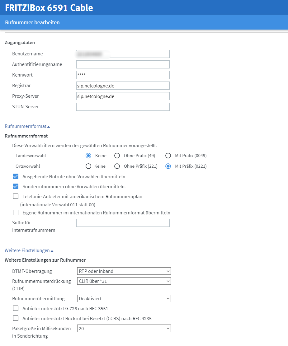

Ich bin auf einen Kabelanschluss der Netcologne umgestiegen und verwende meine eigene FRITZ!Box 6600 Cable. Die Einrichtung der Telefonie bereitet mir jedoch noch Kopfschmerzen, weil es einfach nicht funktionieren will.

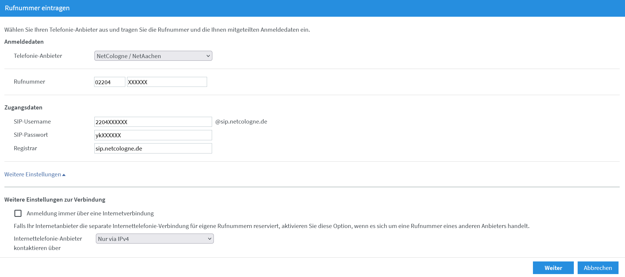

Die Zugangsdaten (das wichtige über Browser geschwärzt) habe ich über die Seite der Netcologne erhalten. Wenn ich diese Daten nun nehme und in die Maske in der FRITZ!Box eintrage und dann mit der Einrichtung fortfahre, lande ich zunächst auf einer Übersichtsseite, wo ich die eingegeben Daten nochmal auf Richtigkeit überprüfen kann. Dort sehen die Daten noch einwandfrei aus. Wenn ich dann von dort aus fortfahre und die tatsächliche Einrichtung starte, ändern sich plötzlich die eingegeben Daten. Die Verifizierung und Einrichtung schlägt dann natürlich fehl.
Bei einer kurzen Recherche hieß es, dass man bei der Eingabe der Vorwahl aufpassen muss. Dort habe ich etliche Variationen wie z.B. +492204, 2204 und 02204 probiert, jedoch ohne Erfolg. An dem Punkt bin ich mit meinem Latein am Ende. Mache ich hier etwas falsch bei der Eingabe?

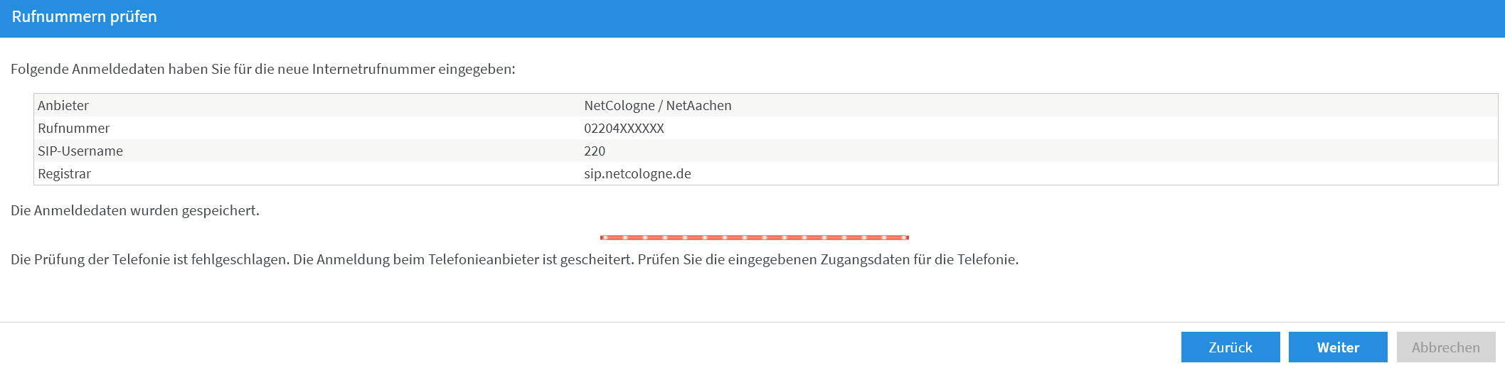

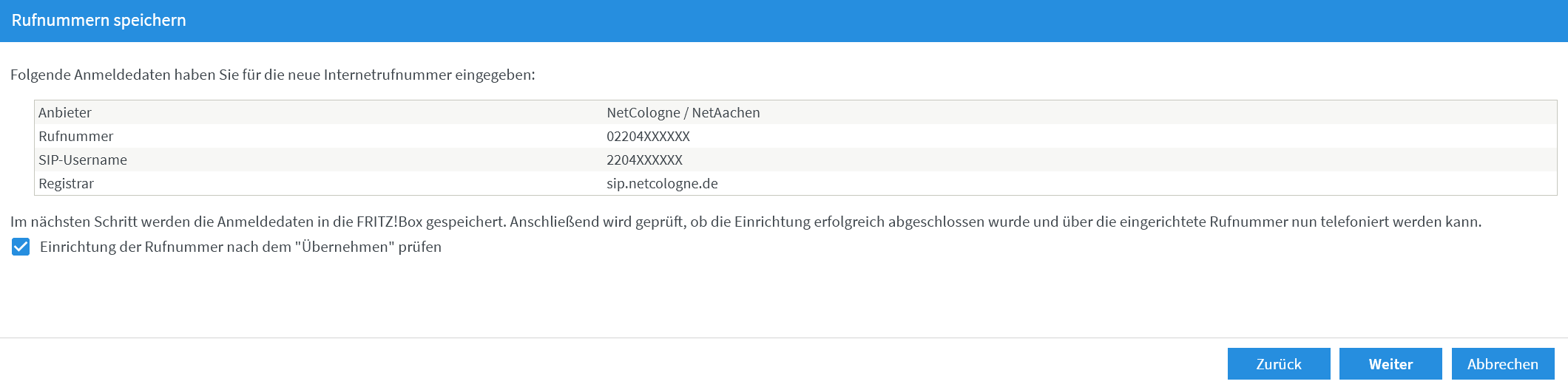

Tut sie doch auch nicht. Wie kommst du darauf? Mit "die Daten ändern sich plötzlich" meine ich den Wechsel der Daten, den man vom vorletzten zum letzten Screenshot sieht. Falls du das damit meinst.

Hey, da ich zuletzt auch das Problem hatte mit der Einrichtung der Sip-Rufnummern bei Fritz!BOX 6660 beim Netcologne Cable Anschluss; hier der Weg mit dem es bei mir geklappt hat. Vielleicht hilft es jemanden und sogar mir selbst in ein paar Jahren.
Also ich habe ganz normal die SIP-Zugangsdaten unter Telefonie -> Eigene Rufnummern -> Rufnummern hinzugefügt und den Fehler erhalten, dass die Gegenstelle nicht erreichbar ist.
Wichtig, die Checkbox 'Anmeldung immer über eine Internetverbindung' darf nicht aktiviert sein.
Alles gepseichert und dann unter Telefonie -> Eigene Rufnummern -> Anschlusseinstellungen ganz nach unten scrollen und bei Telefonieverbindung auf 'Einstellungen ändern'. Dort dann die Checkbox aktivieren: 'Weitere Verbindung für die Internettelefonie über den Kabelanschluss nutzen'.
Ich habe auch noch die beiden anderen Checkboxen (T.38 und DQos) aktiviert, aber das ist nur nebensächlich.
Damit war die Rufnummern sofort registriert.
