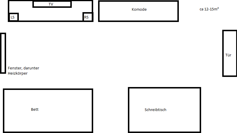

Hallo Leute,
folgendermaßen ist mein kleines Zimmer möbiliert: (siehe Anhang)
Nun suche ich einen Einsteiger-Receiver, an dem der Fernseher (Toshiba 32RL938) und meine PS4 ( per optisches Kabel ) angeschlossen werden sollen.
Und dazu zwei gute Lautsprecher und schon mal eine Empfehlung fürn Sub, der aber erst später hinzukommen soll. Der Fernseher steht auf einem Sideboard.
Ausgeben möchte ich um die 350-400€, allerdings bin ich auch bereit, die Teile gebraucht anzuschaffen.
MfG
