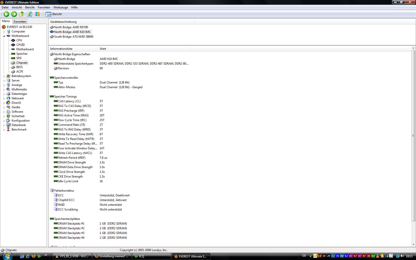

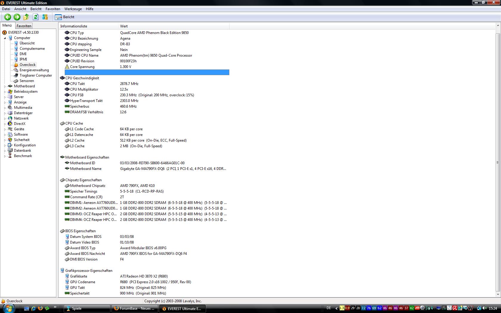

ich habe hier folgendes Problem!.....
kurz meine Hardware:
-Gigabyte MA790FX DQ6
-AMD 9850 Quad Core Black Edition
-6Gb (2x2048MB)+(2x1048MB) Kit OCZ Reaper HPC 1066MHz CL5/ Aeneon Atx 760 1066Mhz CL5
-Bequiet Dark Power Pro 750W
-3x1000GB Samsung HD103UJ SpinPoint F1 32MB SATA2
-Sapphire Radeon HD 3870 X2
So und nun zum Problem! ;)
WEnn ich meinen Speicher auf 1066Mhz laufen lassen will, mit den Hersteller angaben, 5.5.5.15 @ 2,2Volt
piept der Rechner beim hochfahren nur und startet dann wieder mit 800Mhz @ 5.5.5.18 Timing´s...
was soll das??
also ich bin ja auch kein Noob, was das takten betrifft, habe HTT Volt nach oben gestetzt, Speicher Spannung eingestellt, selbst auf 800Mhz und dann mit Fsb hochgeschraubt! aber alles Zwecklos!..
dann habe ich mir gedacht, lass den Speicher man normal mit 1066Mhz @6.7.7.24 laufen und schraub die Cpu mit Multiplikator nach oben (Black Edition), aber auch das will er dann nicht..
nun hatte ich ja die Schnautze voll und habe ihn auf (Siehe Annhang)
laufen...
Also, ich hoffe, es kann mir irgendwer helfen, der sich nen bisschen besser damit auskennt!..
Danke schonmal im Vorraus!.. ;)

unter everest - was wird dort unter "Chipsatz" "Speichertimings" angezeigt ?
Hallo LuckysevenxD,
wenn der Pc jetzt mit den oben angegebenen Einstellungen (2. Bild ) läuft, ist es doch OK -
manche MBs haben bei der Vollbestückung das Problem, das dann die eigendlich besseren Timings vom RAM NICHT übernommen werden - bei 2Gb RAM werden die Einstellungen 4-4-4-15 1T auch übernommen - stell alles auf "auto" nur die Commandrate direkt auf "2T" ansonsten wird der PC nicht oder schlecht starten - oder er stürzt unter Windows ab -

Hallo LuckysevenxD,
nimm die beiden RAM-Riegel von OCZ - setze diese in DDRRII-1 + 2 ein - gelbe Bänke -
stell jetzt die RAMs nach Herstellervorgaben auf "1066" und den Frontsidebus der CPU auf
"266" - das Timing überlass dem BIOS - außer der Commandrate = 2T und der Voltzahl -
nichts weiter einstellen - PC starten - was geschieht ?
