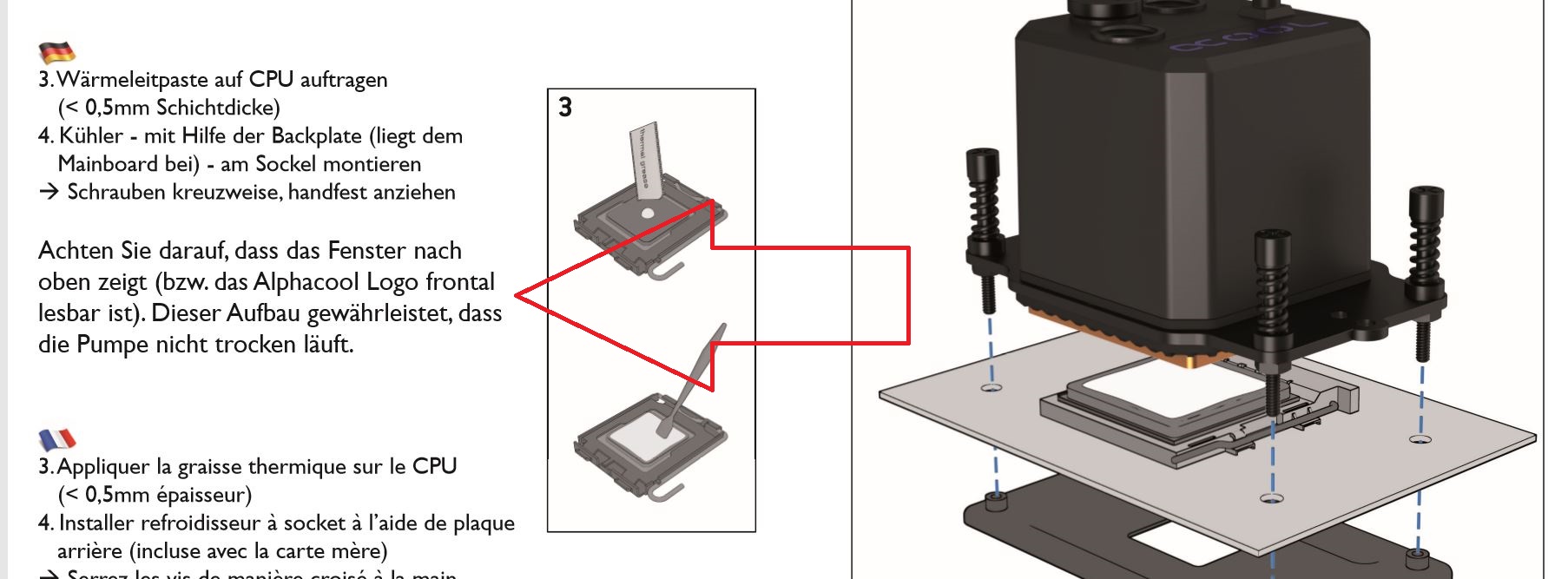

Hi hast du die Einbauanleitung gelesen?
Das Sichtfenster gehört nach oben sonst kann die Pumpe trocken laufen und geräusche erzeugen
In der Anleitung steht aber nirgends, dass das Sichtfenster nach oben muss.
Hab mir natürlich alles angesehen :D
Wieso soll die Pumpe dann trocken laufen? Ich sehe da keine Luft drin.
In einem Testbericht wurde die Pumpe auch so angebracht.
Das Problem ist, dass die Schläuche zu kurz sind. Deshalb kann ich es auch nicht drehen.
Die jetzige Position ist die einzig mögliche.

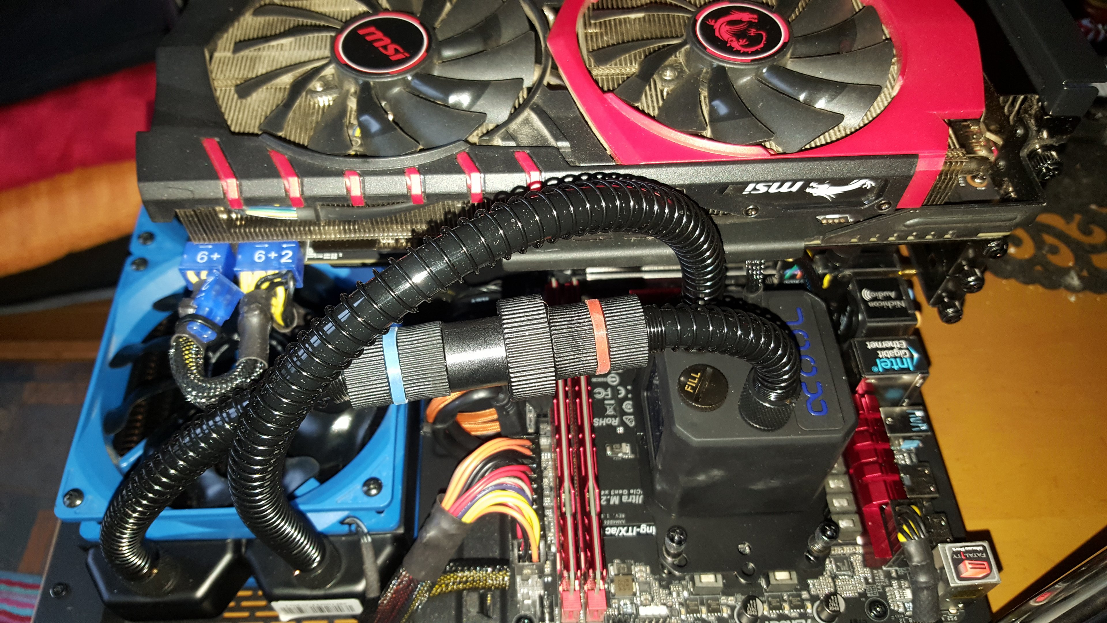

Er könnte den PC mal auf die Seite legen das sie so steht wie die bei mir. Die steht hier nach Oben. Na wie auf dem Foto halt. Ich finde die arbeitet Lautlos. Das ist aber eine Subjektive Empfindung. Ein Anderer mag sie hören...

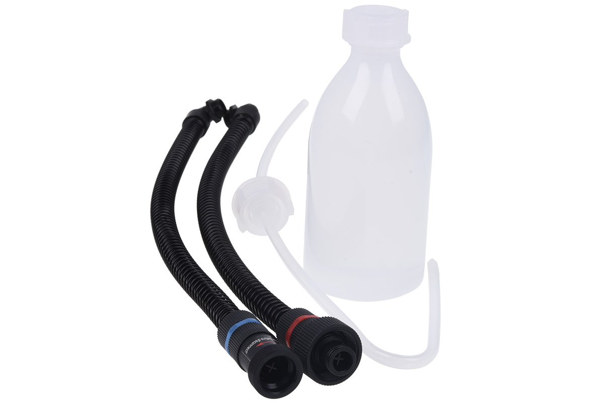

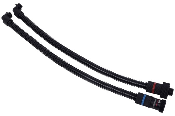

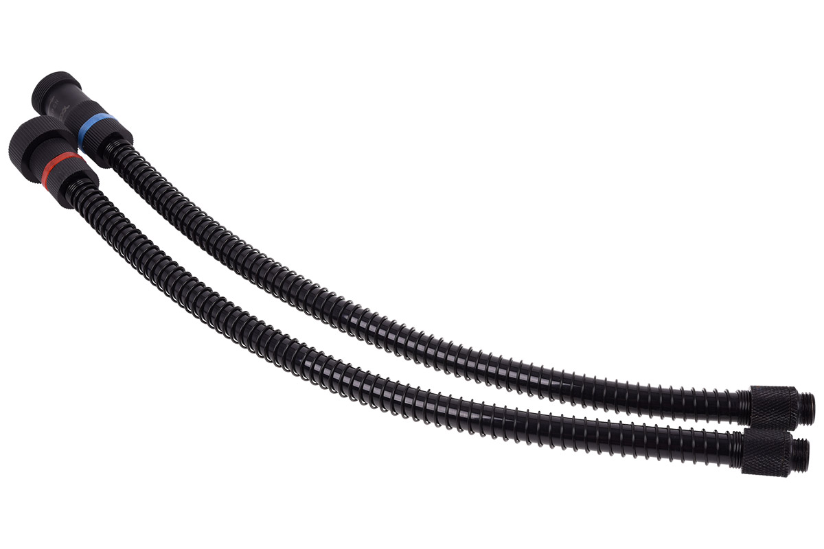

Es gibt 2 Extension Kits, sowie ein Quick-Connect Extension Kit mit Wasser Pulle zum Nachfüllen. Alles im Bereich um 20€.

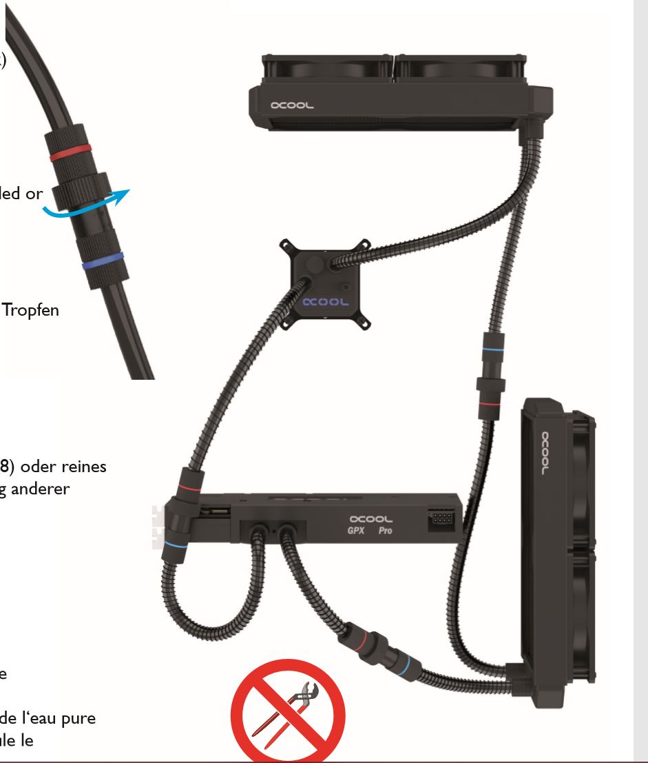

Puh dann wären die Schläuche aber viel zu lang ^^
Mir fehlen tatsächlich nur rund 3-4cm zum drehen.

Die können natürlich Punktgenau gekürzt werden... Die Fittings der Schnellverschluss Kupplung sind normale Schlauchverbinder, wie auch die andere Seite mit geraden oder 90° G1/4 Anschlüssen.
Die Spieralen kürzt man mit dem Seitenschneider.
Diesen Schlauch gibt es auch als Meterware, die Spiralen gibt es auch. Die ganzen Anschlüsse gib es auch in Einzelverkauf. Wer an echte Custom-Wasser Kühlung (ohne Bling-Bling) denkt kann mit diesen Teilen auch alles manuell Verschlauchen… Das wird hier gern übergangen, ist aber was es ist: Möglich.
