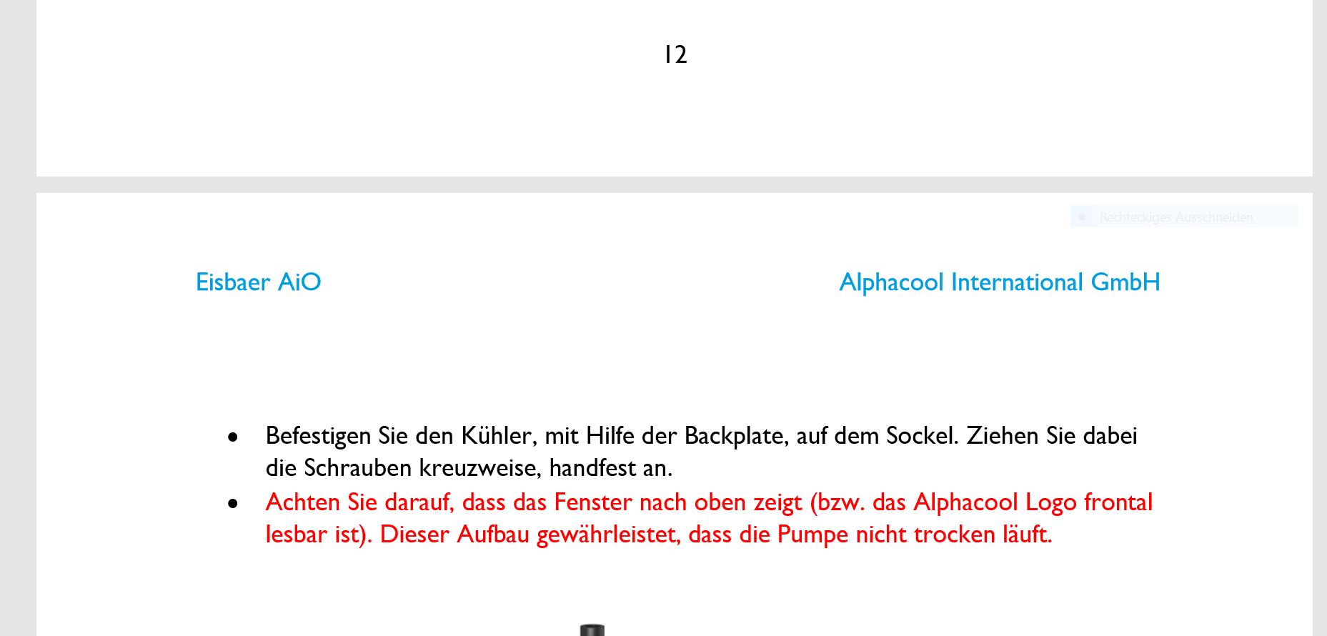

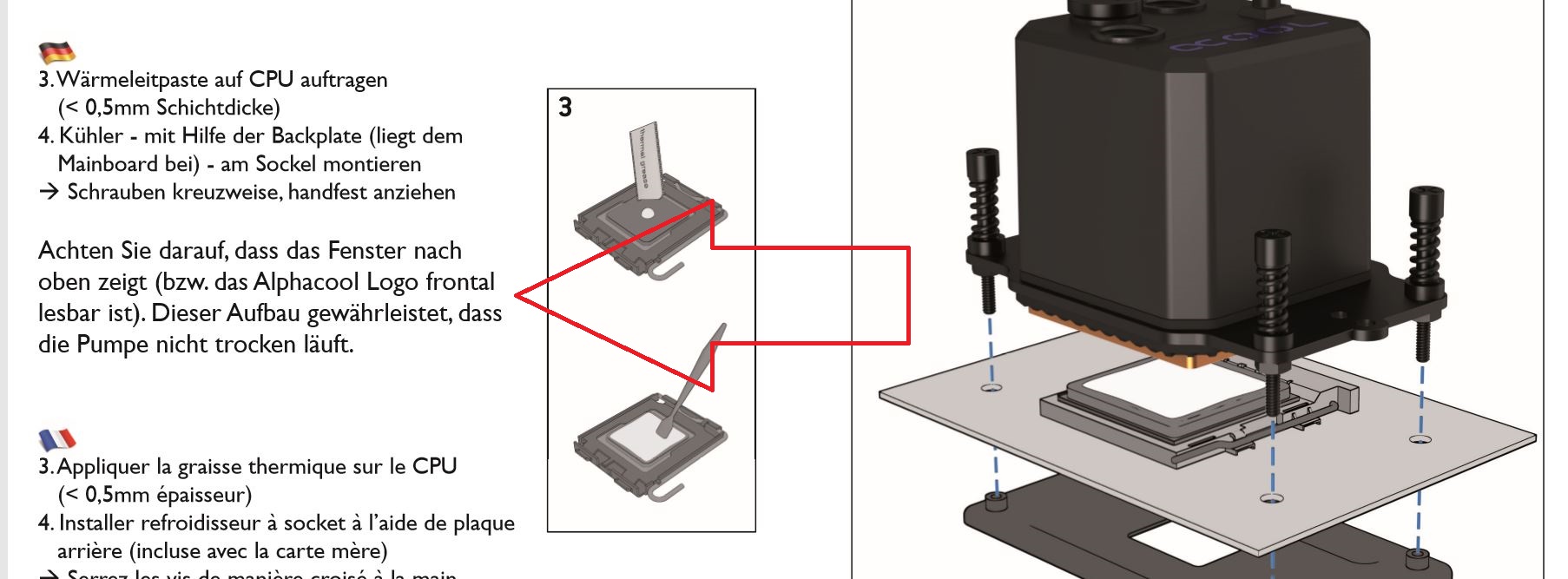

Dieser Teil existiert in der Anleitung nicht :D
Zumindestens in meiner nicht.
Keine Ahnung wo du das her hast, aber ich hab bei mir durchgeblättert und da fehlt der Part mit "Achten Sie darauf...".
Vielleicht hat Alphacool das irgendwann entfernt, weil es nicht notwendig ist.
Das denke ich nicht.
Aktuelle Anleitung
Es steht mehrfach in der Anleitung drin.

alphacool hompage
Über alpahcool Eisbär 280 zu
https://www.aquatuning.de/download/Eisbaer_neu.pdf
Seite 13 Ganz oben in rot...
Ja, wie gesagt, in der Anleitung bei mir steht es nicht.
Warum es nur online steht, ist die Frage. Wenn es wichtig wäre, sollte Alphacool es auch in die Anleitung
in der Verpackung schreiben, denn dort gucken die Leute ja rein und nicht online.
