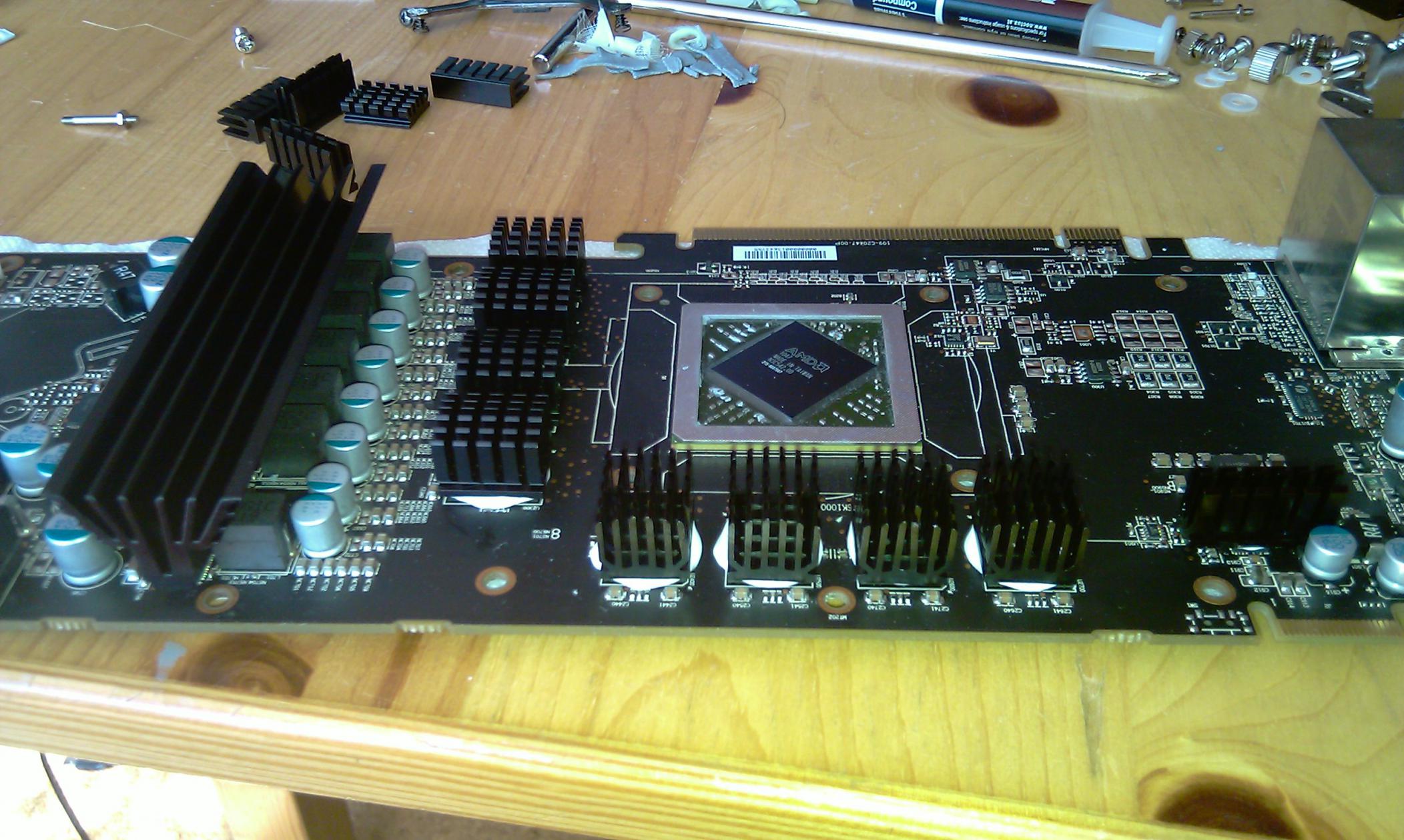

so, moin an alle. Der Peter ist nun gekommen, und da das mein erster Graka-Kühler Umbau ist wollte ich mal fragen ob das mit den Kühlelementen auf dem PCB soweit passt.

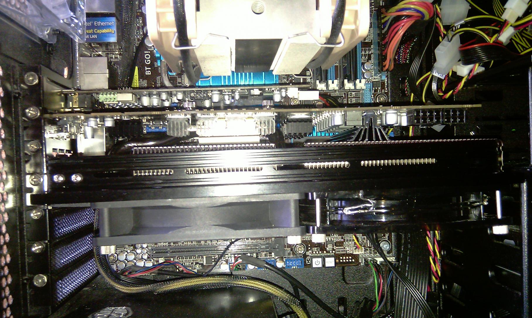

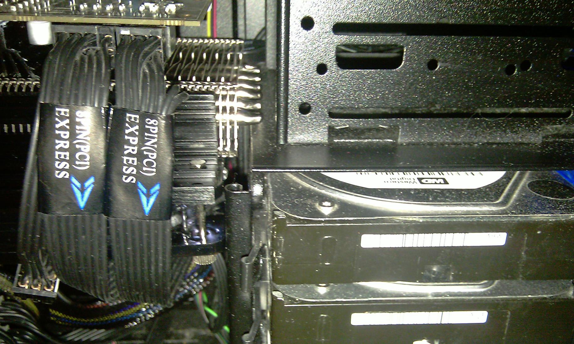

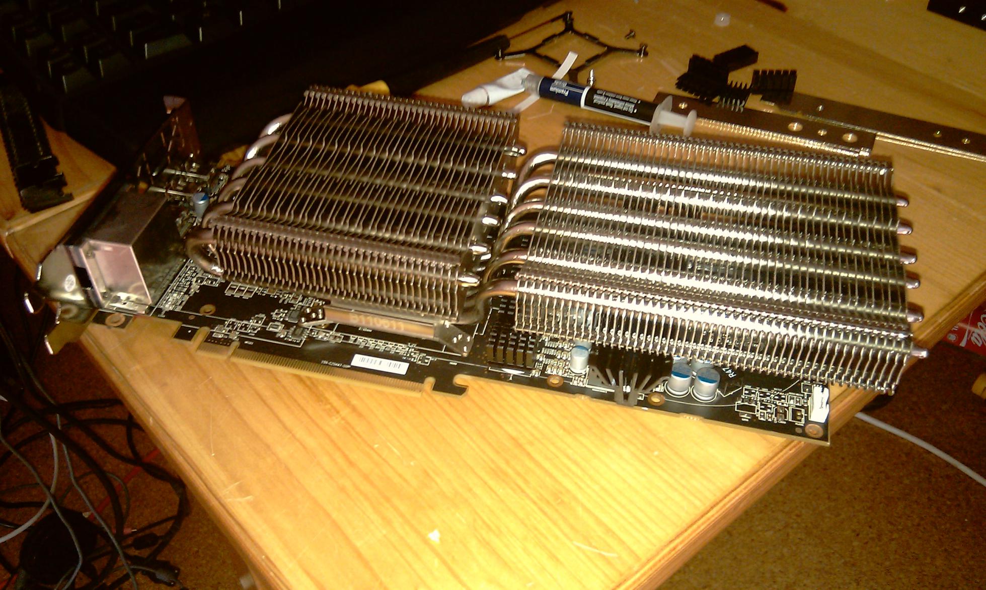

so, Kühlerumbau ist abgeschlossen. War etwas Fummelarbeit... aber hat am Ende doch alles gut geklappt.
Am Anfang bekam ich einen Schock, da der Kühler über das PCB vorstand, aber es passt auf gerade so auf den Millimeter. (auf einem der Bilder ersichtlich)

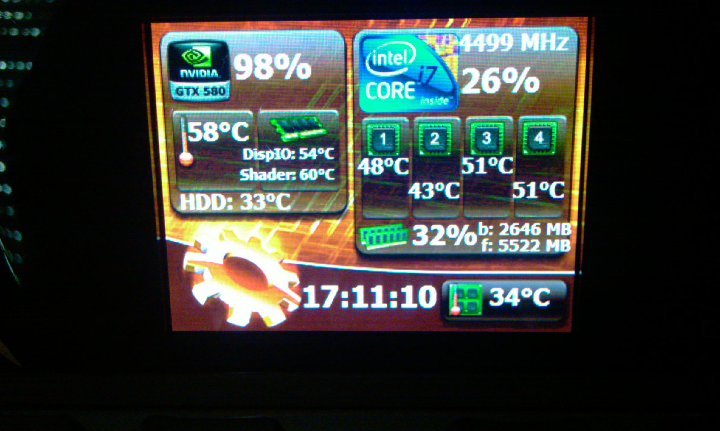

Unten habe ich noch ein paar Bilder angefügt wo ihr seht wies nun aussieht, und wie die Temps nach ca. 20min Crysis 2 sind.
