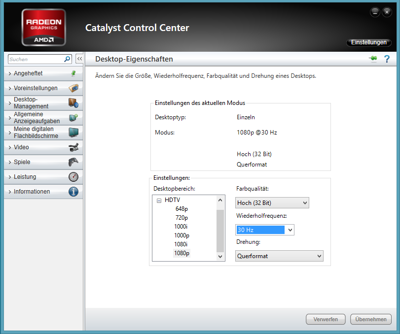

eigentlich wollte ich mit meiner Elgato Game Capture HD und meiner HD 7850 einige Gameplayszenen aufnehmen. Mein Problem, mein Monitor hat einen Frequenzbereich zwischen 56 und 61Hz. Wenn ich nun die Elgato mittels HDMI mit Monitor und PC verbinde kommt zwar ein Bild an, aber allerdings nur mit 30Hz weil die HD 7850 glaubt sie könne nur bis 32Hz bei 1080p. Warum auch immer. Ich versteh die Welt nicht mehr. Wenn ich jetzt versuche, etwas von meinem MacBook auf zunehmen, auf dem selben Monitor, dann ist das kein Problem. Das MBP sendet über miniDisplayPort mit Adapter zu HDMI einwandfrei 60Hz. Möglich ist es also, nur verstehe ich nicht wieso mich das Catalyst Controll Center keine 60 Hz bei 1080p auswählen lässt. Hoffentlich kann mir jemand weiter helfen. Im Anhang sind noch ein paar Bilder zu finden, die das Problem näher beschreiben.

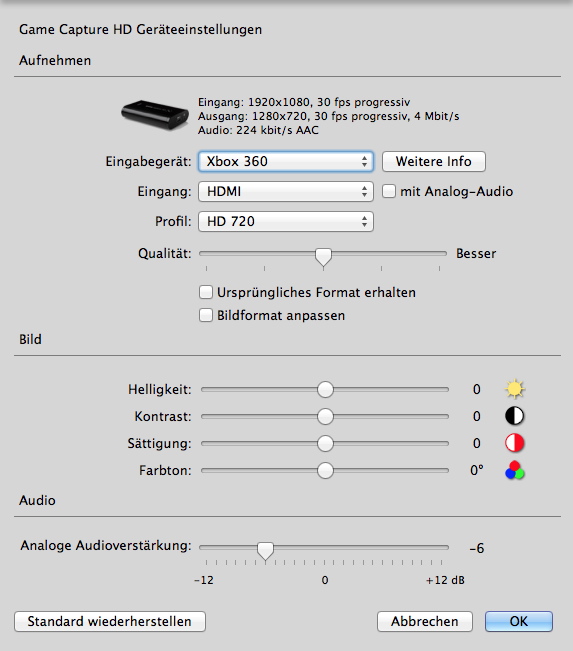

Jo, ist ein bisschen kompliziert :) Die Elgato schafft ja auch nur 30fps bei 1080p. Wenn ich allerdings, wie schon beschrieben das Macbook als HDMI-Quelle nutze sendet das MacBook einfach 60Hz, ist ihm quasi egal was die Elgato kann oder nicht. Die Elgato greift sich 30Hz für die Aufnahme ab und schleift trotzdem 60Hz an den Monitor weiter. Also darf die HD 7850 die elgato nicht erkennen sondern einfach 1080p@60hz senden. Nur wie stelle ich die automatische Monitorerkennung ab?

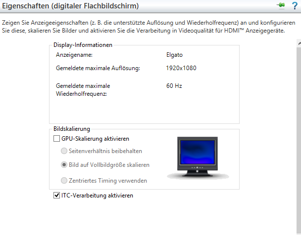

Irgendwie fühle ich mir hier missverstanden. Ich bin sehr wohl über die Fähigkeiten der Elgato informiert. Leider ist es mir mit der 7850 nicht gelungen die 60Hz durch zuschleifen. Ich frage mich nur woran das liegt, weil das MacBook ist sehr wohl in der Lage ein 60 Hz signal bei 1080p zu senden. Meiner Meinung nach ist das Problem, dass die HD 7850 glaubt es würden nur 30 Hz gehen und mir deshalb auch nur 30 bei 1080p raus schickt. Braucht sie aber nicht.
wieso hast du das itc gesetzt im CCC ?
Hab es auch schon ohne probiert. War nur grad Testweise drin als ich den Screenshot gemacht habe.
Wie sieht den dieses Menü bei dir aus ?

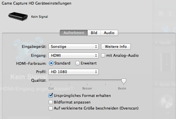

;) naja ich hatte eigentlich was anderes erwarte als "kein signal"
Wieso spiegelst du das Bild nicht einfach?
Oh, ach jetzt mach ich es auch noch unnötig kompliziert. Wenn alles angeschlossen ist sieht es so aus, nur dass dann wie schon gesagt mein Monitor nicht mit spielt.
