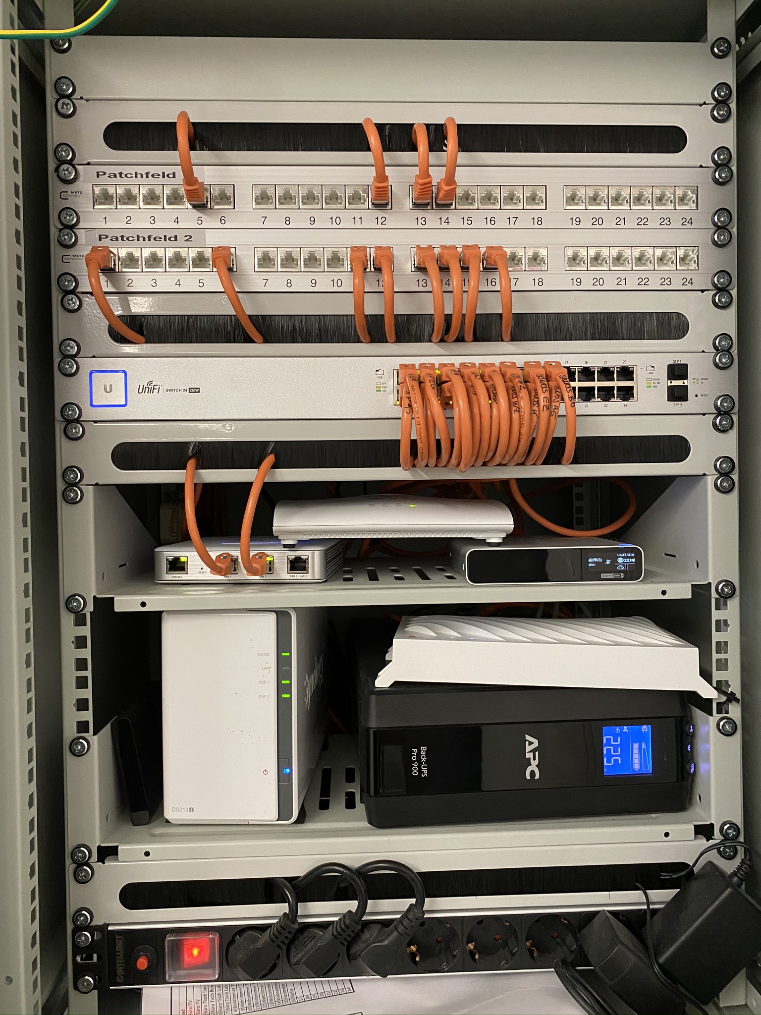

Habe die Pack UPS Pro 900VA und einfach die Steckerleiste in meinem 19"-Schrank dran angeschlossen, also reicht eigentlich ein Ausgang. Spannungsspitzen puffert sie, man kann den Bereich der Spannung einstellen, ab der sie sich einschaltet.
Bei mir hängt ein Vigor 165, USG, CloudKey 2+, US-24-250W, 2x UAP-nanoHD, 2x UVC-G3-Pro, eine Synology NAS und Sat-IP-Server dran. Das ganze Verbraucht ca. 75 Watt, was die USV für 80 Minuten püffern könnte.
Die USV ist per USB an mein Synology NAS angeschlossen, der die USV aber nach 15 Minuten abschaltet, um auch 2-3 Ausfälle hintereinander (z.B. bei Arbeiten am Stromnetz) überbrücken zu können.
Läuft so seit August 2019, bisher ohne Probleme.
