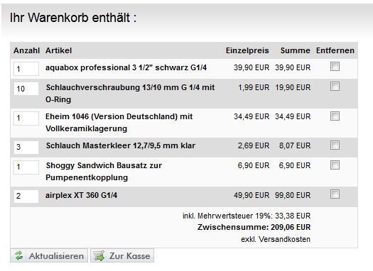

Für den Rest hab ich ne Liste von Aquacomputer.de, siehe Anhang. Der Shop war der einzige der mir so spontan einfiel, wenn ihr nen besseren habt wos alles auf einmal gibt(Kühlkörper ausgeschlossen), nur her damit, möchte ungern bei mehreren Shops bestellen.

Ich will ja alles extern aufbauen, deshalb is der Zugang zu den Komponenten egal, deshalb auch die aquabox als AGB, eigentlich hätte ich gerne sone Röhre wie sie hier oft verbaut wird, damit ich den Füllstand einfacher abschätzen kann. Gibts aber bei Aquacomputer nicht, vllt in nem anderen Shop?
Die Radiatoren hab ich genommen weil ich denke dass 86400mm² ausreichen um meine HW auch bei 35° Lufttemp bei Last zu kühlen.
Natürlich gibts auch nen Radi mit 129600mm², der ginge auch noch, die 30€ machen den Bock nun nicht fett. Was meint ihr?
Auf Steckkupplungen möchte ich verzichten, jede nicht unbedingt benötigte Trennstelle des Wasserkreislaufs die in irgend ner nähe zu meiner HW ist möchte ich vermeiden.
Vom Platz her sollten die geraden Verschraubungen mit 1/4 Zoll Gewinde ausreichen, brauche davon 4 für Kühler, 4 für die beiden Radis 2 für AGB ->10 Stück, fehlen 2 für die Pumpe.
So das wars erstmal, vielen dank für die Hilfe schonmal im vorraus.
Mfg Zombie

Bezüglich Durchflusssensor: Da am besten genügend Testberichte lesen. Billigere Modelle, also solche die einfach nur ein Rädchen haben welches vom Wasser gedreht wird, klackern auch mal, und dann wars das wieder mit der Ruhe.
Die restlichen Komponenten sind denke ich ganz ok, aber wie bereits angemerkt wurde ist es ein bisschen viel (finanzieller) Aufwand für Hardware von vorgestern. Beim Grafikkartenkühler - wenn es ein full-cover Kühler ist - kannst davon ausgehen, dass er auf keine andere Grafikkarte draufpassen wird und dass ihn dir wahrscheinlich niemand jemals abkaufen wird, d.h. das ist zu 100 % Geldverbrennung ;) Bei den CPU-Kühlern siehts dank Halterungen für neuere Sockel besser aus, sowas wird man ggf. auch leichter wieder verkauft kriegen. Aber ganz ehrlich, ich würd da auch erstmal in die Hardware selbst investieren bevor ich mehr Geld für die Kühlung ausgeb als die Komponenten aktuell noch wert sind.

wie wector schon angedeutet hat, ist bei einem möglichst geräusch armen betrieb ein großer radi notwendig. bei deinen komponenten dürfte das kein problem sein. die grafikkarte ließe sich auch mit http://geizhals.at/de/608683 kühlen.
hab auch so ein ding bei meiner gtx460 verbaut und kann nicht klagen was die kühlleistung betrifft ;) außerdem bräuchte man nicht bei der nächsten karte ein neuen kühlkörper kaufen, was ja bei den speziell angefertigten full-cover kühlern ein großer nachteil ist. erst recht wenn die grafikkarte nicht mehr all zulange im betrieb sein dürfte. da du noch keine wakü hattest, kann ich dir sagen, dass die pumpe ein relativ lauter bestandteil einer wakü sein kann. die ist jut: http://geizhals.at/de/503089 :)
Wobei man bei den GPU-Only Kühlern ggf. auch noch die SpaWas und den VRAM irgendwie kühlen muss.
