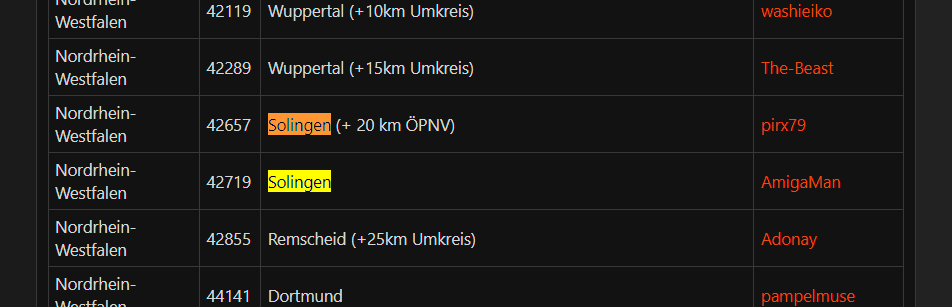

So wie ich das mitgekriegt habe, hast du wegen Familie nicht gerade so viel Geld zum ausgeben und daher würde so ein Geschäft an die 100€ für die Arbeit nehmen.
Mein Vorschlag einen von unseren Helfer in Anspruch nehmen:
Ich könnte Zwar auch helfen, wohne aber in Verl(nah Bielefeld) was für dich etwas weit sein könnte 🤔
