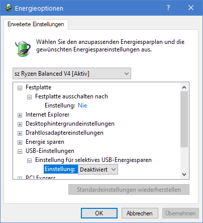

Hatte bisher nur ein Problem, bei dem mir nun aber sz_cb supernett geholfen hat (hammer Typ ;-)). Vielleicht hat einer von euch das Problem ja auch:
Wenn ich Videos schaue (meistens YT) und dort ein Video pausiere, dann geht mein USB-DAC nach kurzer Zeit in den Ruhemodus. Starte ich das Video dann wieder, dauert es genau 5 Sekunden bis der Ton wieder da ist.
Ton und Video sind in dem Fall nicht asynchron, sondern der Ton lässt sich einfach 5 Sekunden Zeit bis er wieder da ist.
Solltet ihr dasselbe Problem haben, stellt euch sz_cb die Lösung bestimmt öffentlich hier rein :-)
Grüße!
PS: Betreibe den v4 übrigens ohne irgendetwas an den Bios-Einstellungen geändert zu haben, da die Einstellungen bei mir(!) nachweislich keine Auswirkungen haben und ich auch so komplett zufrieden bin ;-)
Reaktionen: sz_cb
@Regen3 Deaktiviere mal in den erweiterten Einstellungen des Plans das "selektive USB Energiesparen"
@tomcat66
Es ging um die "Richtlinie für Geräte im Leerlauf". Die steht in meinem Plan auf "Energieeinsparung", in den meisten anderen Plänen auf "Leistung". Da der USB-DAC von @Regen3 offenbar ca. 5 Sekunden brauchte, um aus dem Energiesparmodus geweckt zu werden, ergab sich diese Verzögerung.
Mein USB-DAC hat diese Verzögerung nicht.
Reaktionen: Regen3
