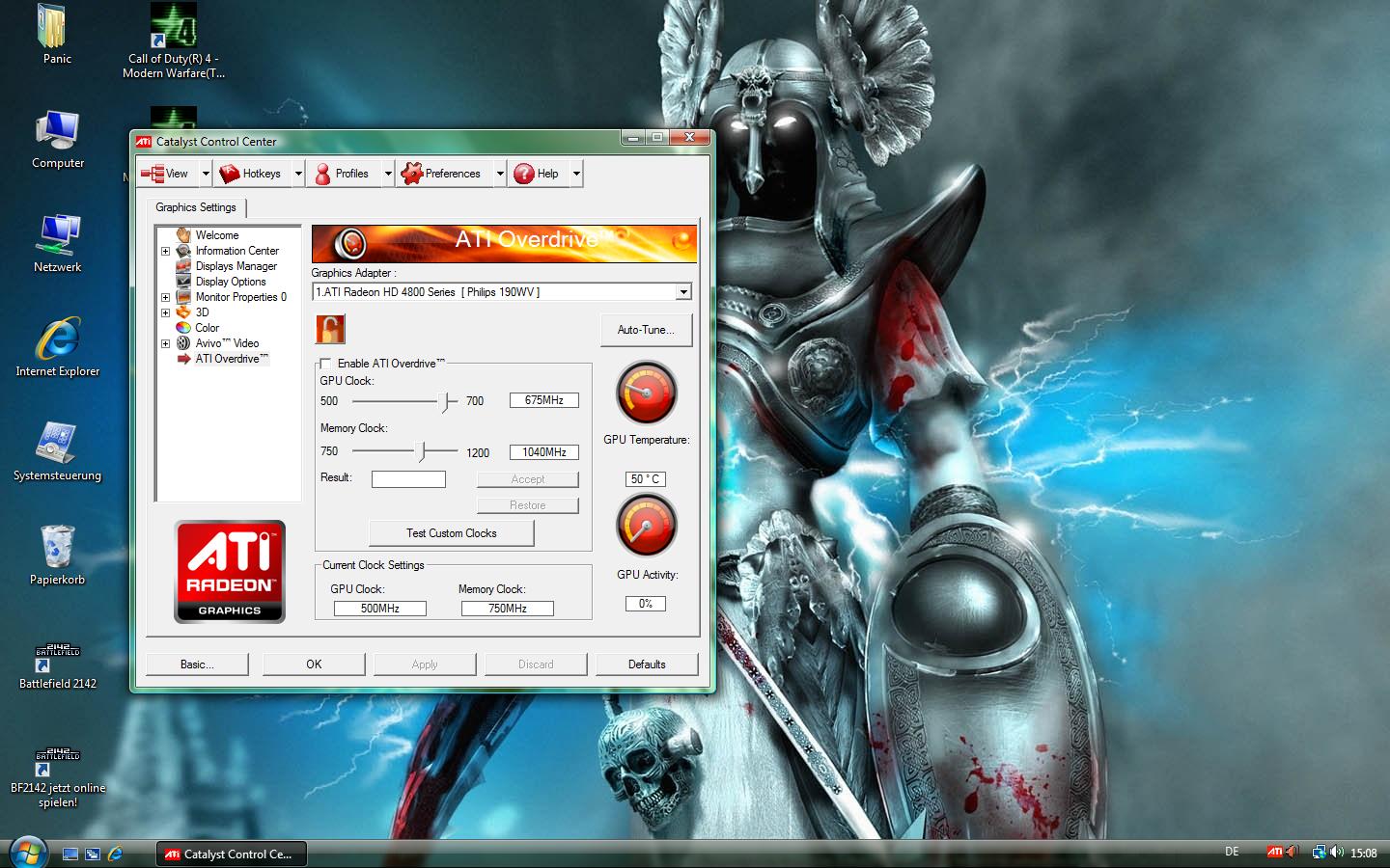

Hi leutz!
Und zwar folgendes! War gerade am Daddeln, mein Grakalüfter heulte ohne ende. Ein blick auf die Temps und mir wurde alles klar! 96 Grad unter Last und 75 im Idle.
Ich dachte mir bauste mal die Karte raus, Kühler runter und mal gucken was sache ist!
Mit ensetzen musste ich feststellen, dass die WP Katastrophal aufgetragen wurde!
Also mein Artic Silver raus, schmotze drauf, Kühler drauf und ab damit in Rechner!
Und nun wurden meine kühlsten Träume übertroffen!
Sage und schreibe 50 Grad im Idle und 75 Grad nach 30 min Furmark! Und das bei 28 Grad Zimmertemp
Ich bin sowas von Happy :-)
Karte schön leise und alles OK

ich sags nur ungern aber: es ist normal.. die temperaturen sind a) okay b) normal falls du den lüfter nicht schneller hast drehen lassen per profil..
falls du deine temps senken willst: neuer lüfter oder profil erstellen mit schnellerer drehzahl (dieses ist aber lauter..)
threads dazu gibts hier genug;)
Tjo, oder einfach die WLP tauschen :)
Ich hab das ebenso wie alle auch (körperlich) zu spüren bekommen. Habe zu Testzwecken meine alte 7800GT nochmal ein- und die 4850 ausgebaut. Die war verdammt heiss und man verbrennt sich echt die Flossen, wenn man direkt an den Kupferblock kommt. :rolleyes:
ich denke er wollte uns nur mitteilen, dass er die temperaturen dank WLP wechsel drastisch senken konnte! was ich glaube, hier noch nicht gelesen zu haben! Mich freuts auf jedenfall für den TE, dass er nun eine annehmbar leise HD 4850 in seinem Rechner hat, und dies rein durch den wechsel der WLP!
Was genau ist unter katastrophal aufgetragener WLP ab Werk zu verstehen? Hast du vielleicht ein Foto gemacht, wie es unter deinem Kühler ausgesehen hat?
Denn 20-25° besser nur durch eine andere WLP geht natürlich nicht. Dann muss etwas ganz schief gelaufen sein bei der WLP oder vielleicht auch beim korrekten Aufliegen der Kühlers. Aber zuviel WLP relativiert sich, wenn man den Kühler schön drauf drückt. Da wird die Schicht auch dünn.
Kann mir deshalb nicht so recht vorstellen, inwiefern es bei dir katastrophal ausgesehen hat oder wodurch diese extreme Verbesserung hervor gerufen wurde.

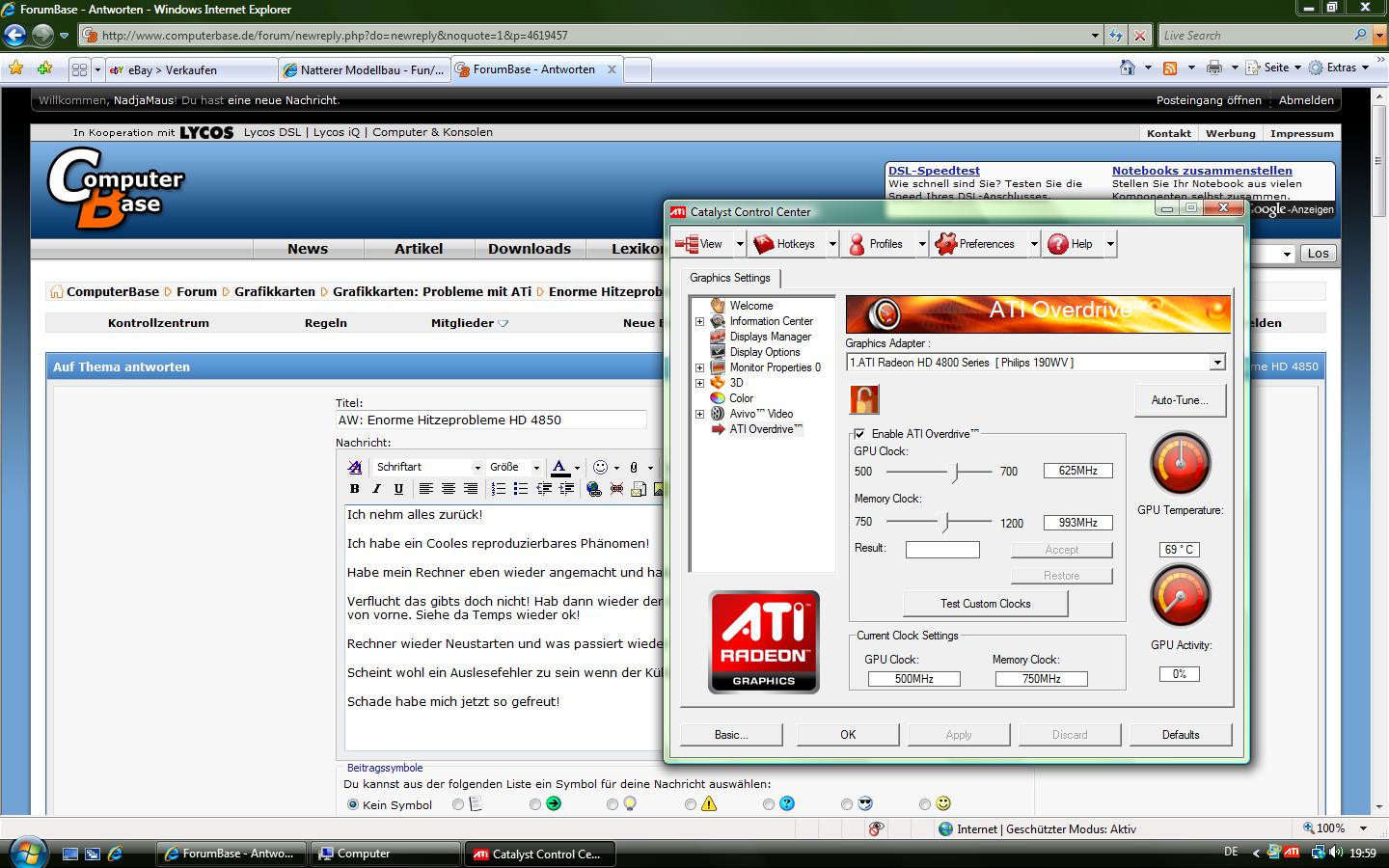

Ich nehm alles zurück!
Ich habe ein Cooles reproduzierbares Phänomen!
Habe mein Rechner eben wieder angemacht und habe im Idle 70 Grad und unter last 95!
Verflucht das gibts doch nicht! Hab dann wieder den Kühler abmontiert und alles nochmal von vorne. Siehe da Temps wieder ok!
Rechner wieder Neustarten und was passiert wieder so hohe Temps!
Hab das ganze Spiel dann 3 mal gemacht und immer das selbe
Scheint wohl ein Auslesefehler zu sein wenn der Kühler Demontiert wird!
Schade habe mich jetzt so gefreut!

Hätte mich auch sehr gewundert. Bei allen Radeon HD48x0, die ich bisher auseinander genommen habe, war die WLP nämlich seht gut verteilt, nicht wie bei den Geforce, wo drei Liter von der grauen Masse draufkleben :freak:
