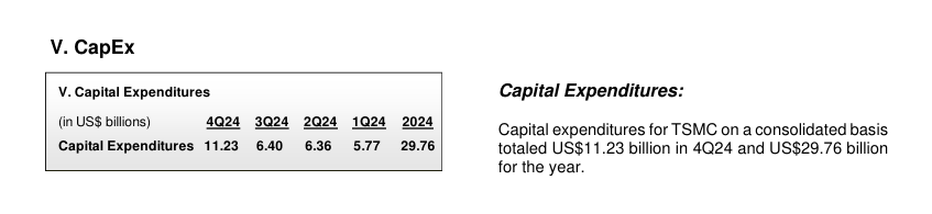

Relevant ist was TSMC sagt, Q1 2025 Call:
Lassen Sie mich als nächstes über unser Kapitalbudget für 2025 sprechen. Bei TSMC ist ein höheres Investitionsniveau immer mit höheren Wachstumschancen in den Folgejahren verbunden. Wir bekräftigen, dass unser Kapitalbudget für 2025 voraussichtlich zwischen 38 und 42 Mrd. USD liegen wird, da wir weiterhin investieren werden um das Wachstum unserer Kunden zu unterstützen. Etwa 70 % des Kapitalbudgets werden für fortschrittliche Prozesstechnologien aufgewendet. Etwa 10 bis 20 % werden für für Spezialtechnologien und etwa 10 bis 20 % für fortschrittliches Packaging, Testen, Maskenherstellung und andere Bereiche aufgewendet werden.
In Taiwan planen wir mit Unterstützung der taiwanesischen Regierung in den nächsten Jahren den Bau von 11 Waferfabriken und vier Advanced Packaging Anlagen. Die N2-Volumenproduktion wird voraussichtlich in der zweiten Jahreshälfte 2025 anlaufen, und wir bereiten uns auf mehrere Phasen von 2-Nanometer-Fabriken in den Wissenschaftsparks von Hsinchu und Kaohsiung vor, um die starke strukturelle Nachfrage unserer Kunden zu bedienen.
Durch die Ausweitung unserer globalen Präsenz bei gleichzeitiger Fortführung der Investitionen in Taiwan kann TSMC auch in den kommenden Jahren der zuverlässige Technologie- und Kapazitätsanbieter für die globale Logik-IC-Industrie sein und gleichzeitig ein profitables Wachstum für unsere Aktionäre erzielen.
Schließlich werde ich über unseren N2-Status und die Einführung von A16 sprechen. Die 2-Nanometer- und A16-Technologie ist in der Branche führend, wenn es darum geht, den unstillbaren Bedarf für energieeffizientes Computing und fast alle Innovatoren arbeiten mit uns zusammen.
Wir gehen davon aus, dass die Zahl der neuen Tape-outs für die 2-Nanometer-Technologie in den ersten beiden Jahren höher sein wird als die bei der 3-Nanometer- und 5-Nanometer-Technologie, angetrieben durch Smartphone- und HPC-Anwendungen.
Übersetzt mit DeepL.com (kostenlose Version)
Aus dem Management Report Q4 2024:

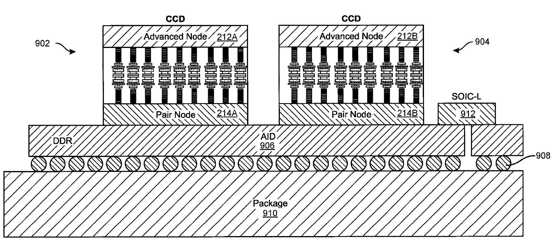

In Punkto Playstation 6 fände ich es viel interessanter, wenn sich jemand der sich auskennt mal die GPU Patente anschauen würde, die AMD dieses Jahr veröffentlicht hat.
Außerdem hat Zhangzhonghao behauptet dass AMD beim Playstation 6 SoC/SiP 3D Stacking anwenden wird. Worauf die üblichen ahnungslosen Websites geschrieben haben die Playstation 6 bekommt den 3D V-Cache.
Aus US20240324248A1 Advanced process in process pair without fuses
Die Zukunft von Ryzen oder eine verworfene Option?

C.C. Wei im Q1 2025 Call:
Im Zusammenhang mit diesem zusätzlichen Investitionsplan in Höhe von 100 Mrd. USD zum Ausbau unserer Spitzentechnologiekapazitäten in Arizona möchte ich auch erwähnen, dass TSMC keine Gespräche mit anderen Unternehmen über Joint Ventures, Technologielizenzen oder Technologietransfer und -austausch führt.
