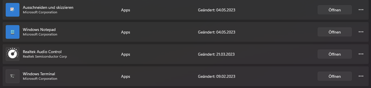

Probier mal: Klick auf Start und gib "realtek" ein. Dann sollte dir die Realtek Audio Console angezeigt werden.
Klappt zumindest bei mir.

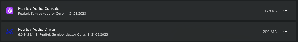

1. Das ganze Sound-Gedöhns deinstallieren, alles. Notfalls manuell über den Geräte-Manager. (win+Pause -> Rechts oben)
2. Den Treiber über deinen Boardhersteller herunterladen. Nur hier sind die extras freigeschaltet, wie Equalizer. Installieren.
3. Über den Store die Realtek Console herunter laden.

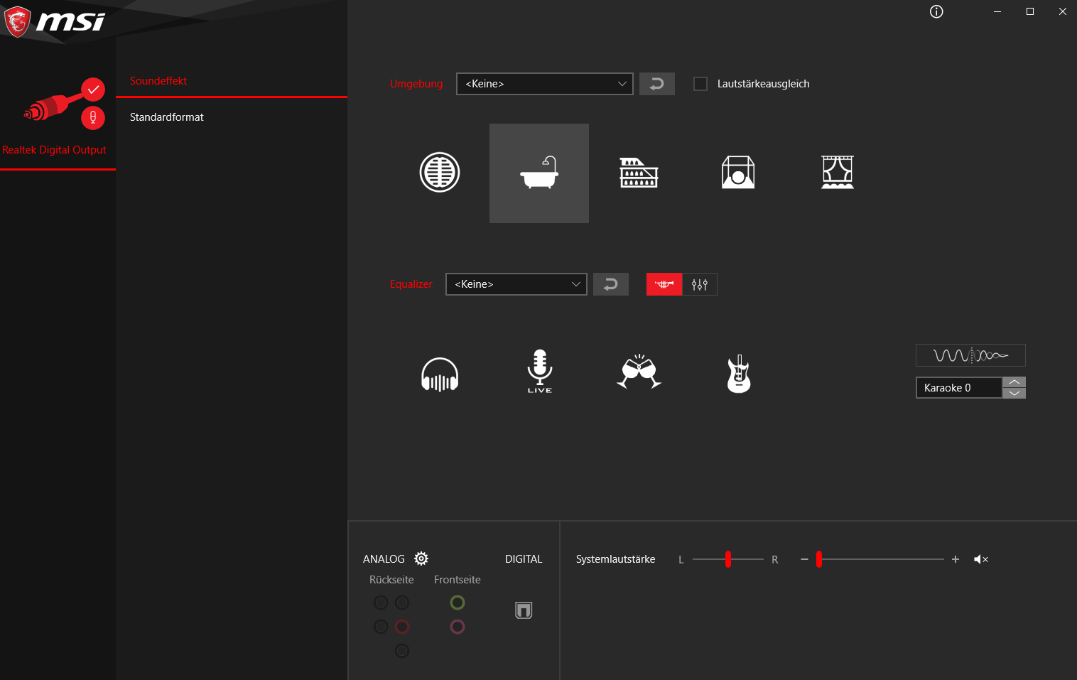

Der Equalizer ist eine Treiberfunktion die über die RT Console dargestellt und steuerbar ist.
Keine Console -> falscher Treiber. Kein Equalizer -> Treiber unterstützt keinen Equalizer.
Mein Realtek Treiber stellt nativ auch keinen Equalizer zur verfügung. Den bekomm ich erst über die lizenzierte Nahimic Software.
Realtek stellt über den Treiber Erweiterungen wie Equalizer, 3D, Normalization, Dolby Digital etc zur Verfügung. Welche verfügbar sind, hängt von deinem Mainboard-Anbieter ab und welcher Chip mit welcher Lizenz verbaut wurde.
Nur der richtige Treiber führt zum Erfolg.
Reaktionen: bongSud
Den Realtek Soundtreiber nochmals richtig deinstallieren, evtl. mit Display Driver Uninstaller, ja der kann auch Realtek Soundtreiber sauber deinstallieren samt Software, danach neu starten, Windows installierrt einen Standardtreiber, daraufhin zum Hersteller des Mainboards bzw. Rechner surfen und den passenden Treiber (DCH Version, die ältere Realtek-Version enthält den Audio-Manaher der die selben Funktionen zur Verfügung stellt) herunterladen und installieren, die Realtek Audio Console installiert sich im Normalfall von selbst mit, falls nicht dann von Hand aus dem Windows Store nachladen, darin ist ein recht rudimentärer Equalizer enthalten, habe bisher noch nicht gesehen, dass man da nichts einstellen konnte.
