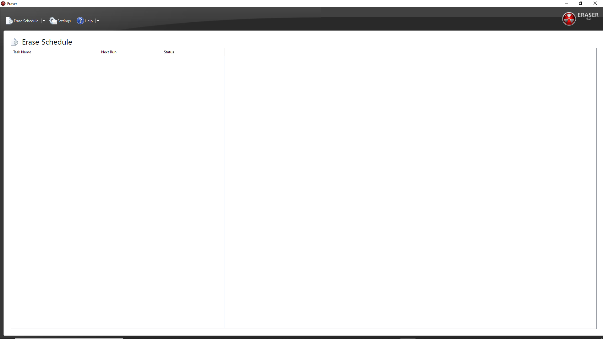

würde gerne Festplatten verkaufen, ssd, hdd intern, hdd extern. Windows (10) formatieren soll nicht reichen. So bin ich auf erase gekommen. Es sieht aus wie auf dem Bild, nur kann ich keine Festplatte auswählen, sondern es geht weiter auf die einzelnen Dateiordner auf den Festplatten. Kennt sich jemand damit aus oder ein besseres Program ?
