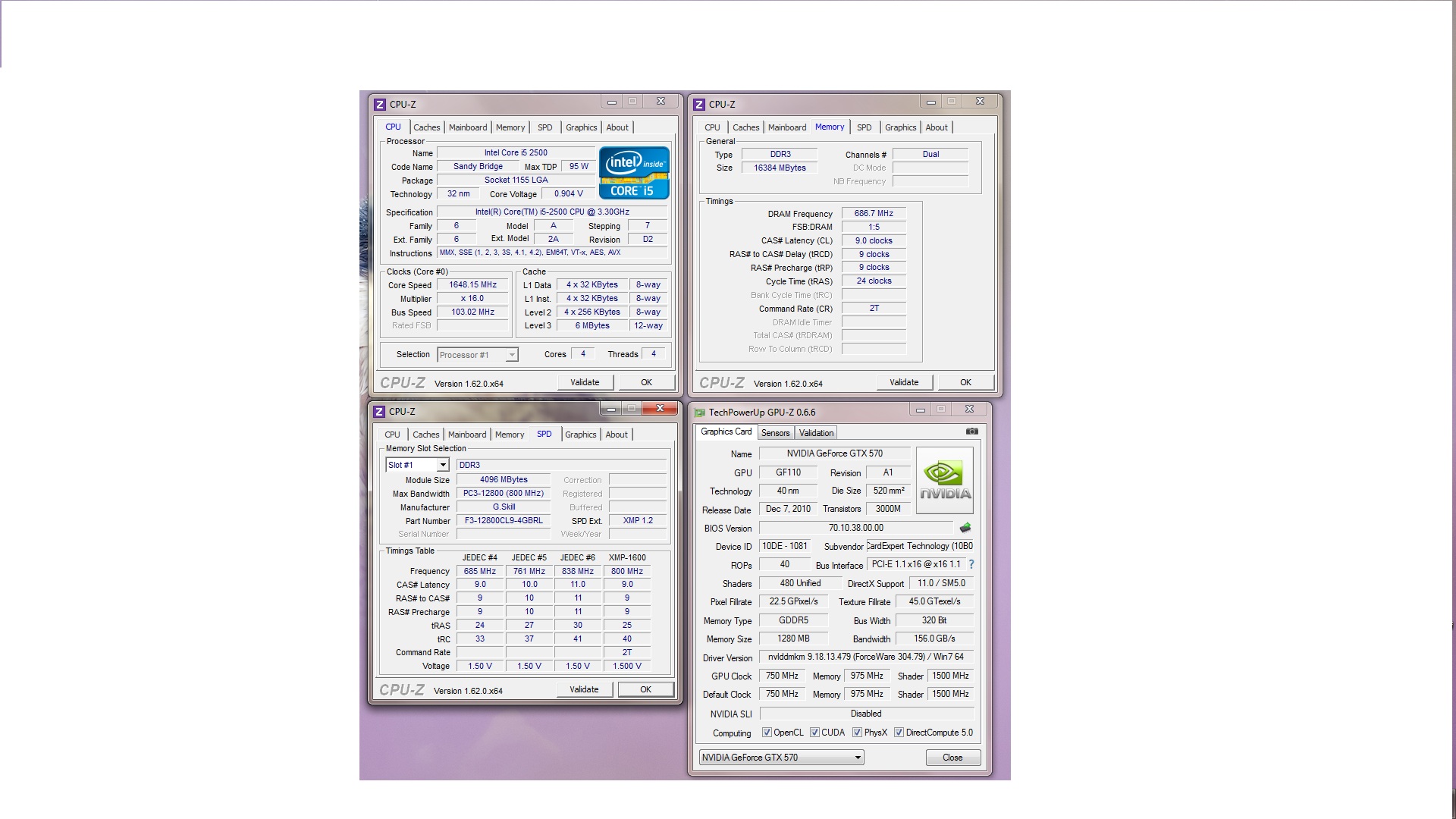

zusätzlich habe ich noch ein screenshot von den cpu-z daten gemacht.

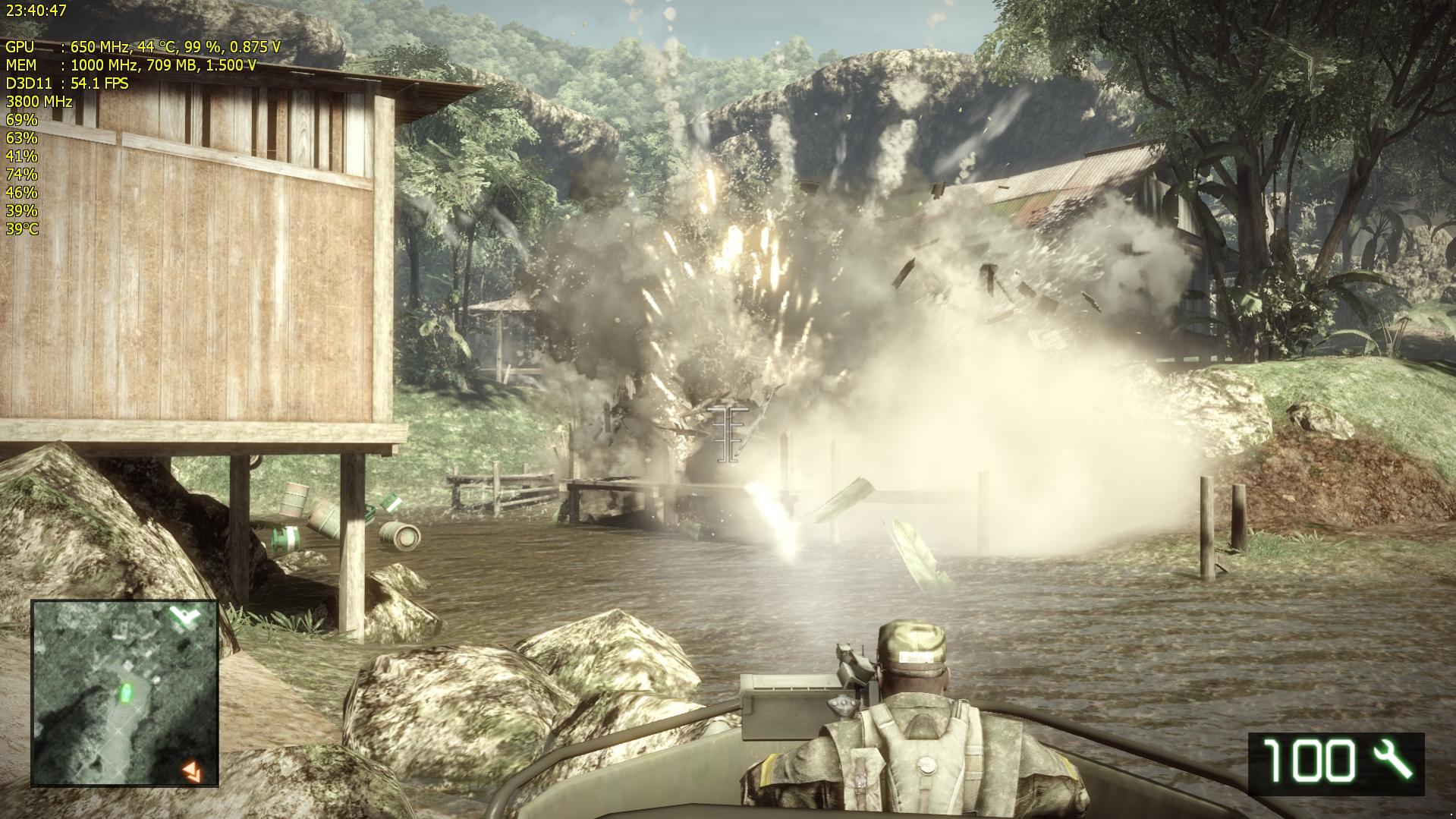

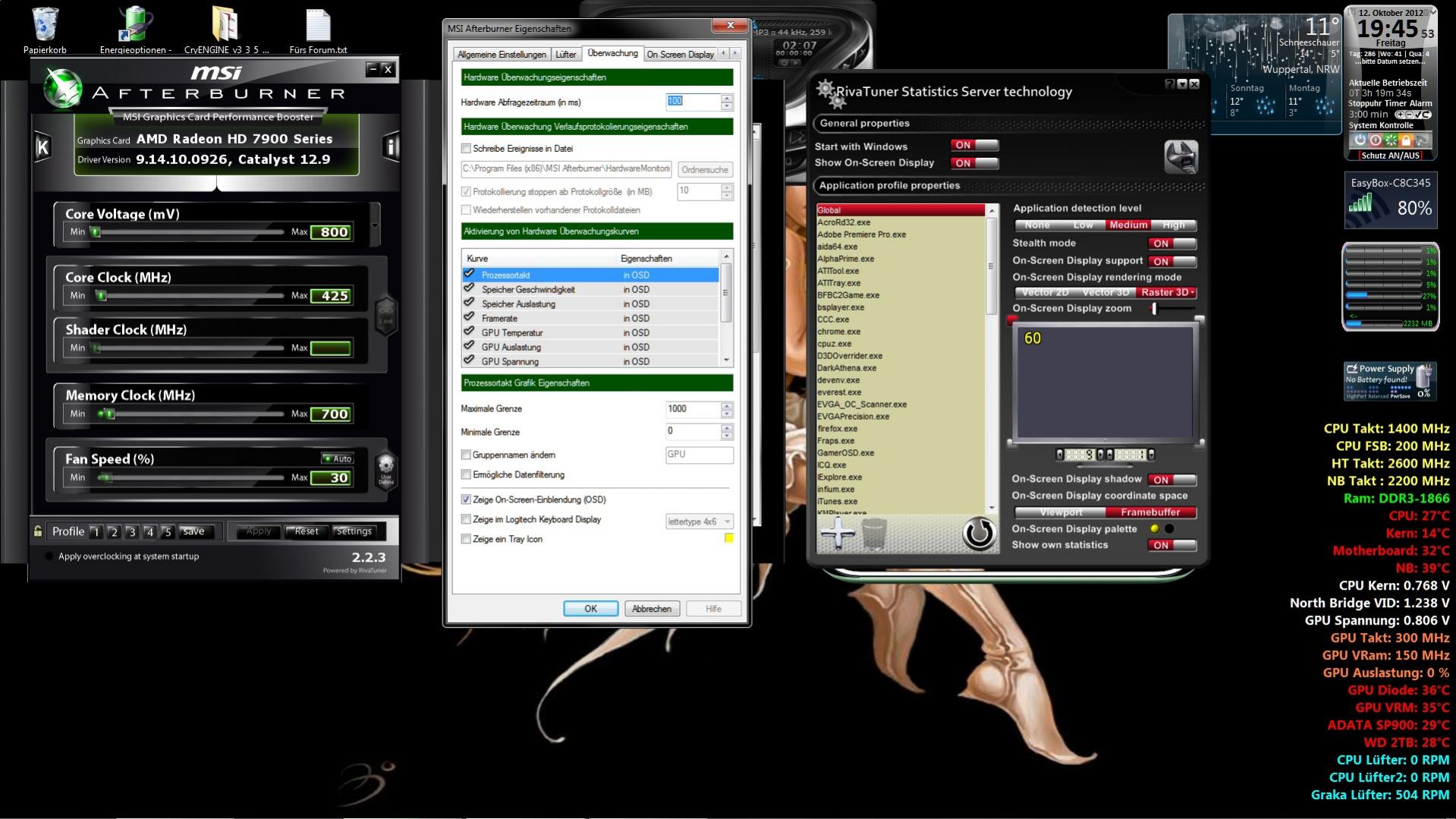

edit: bevor ich es vergesse. @HisN: wie lässt du dir denn all die werte ingame anzeigen?
genau
Ich nehme HWinfo, weil man dann die Werte Betiteln kann.
