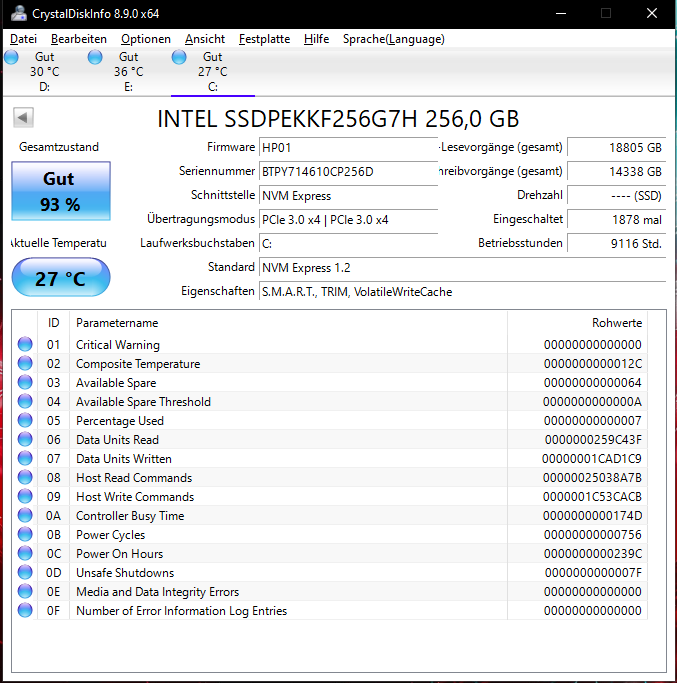

Gestern die ganze Nacht lang "memtest86" durchlaufen lassen 4x8GB RAM -> 4/4 Pass -> 0 Fehler.
Laut Crystal -> Haben die Festplatten keine Fehler.

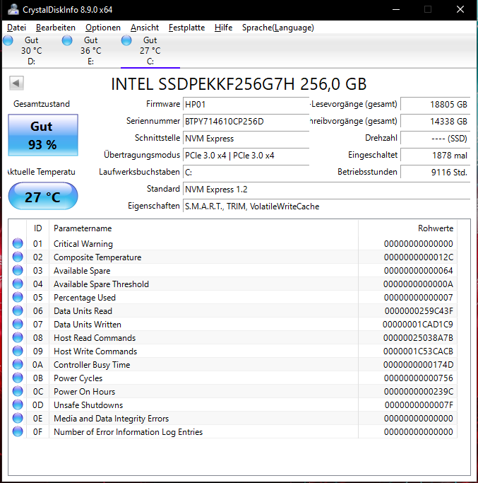

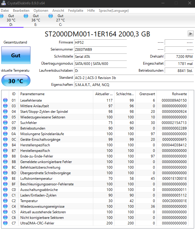

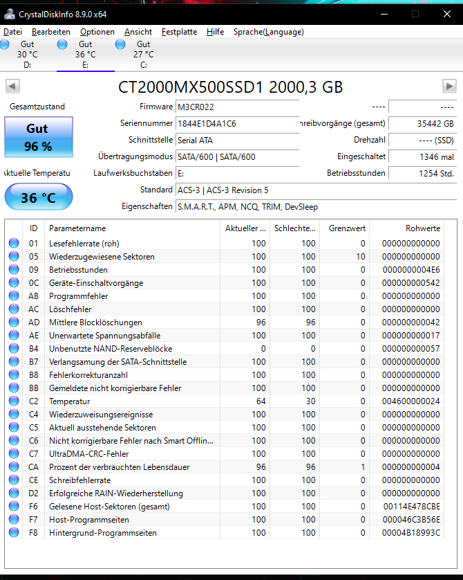

Wo sind die ScreenShots von CDI?
Da war doch was gepostet worden und es gab zumindest bei
jedem Datenträger "Hartes Ausschalten" und bei einer, ich glaube Samsung HDD
doch recht viele "C7 Ultra DMA - CRC Fehler" welche auf die Anschlüsse bzw
auf SATA-Kabel Probleme hindeuten.

Hab ich wohl den Thread verwechselt, Kabel und Anschlüsse scheinen in Ordnung
aber "hartes Ausschalten" haben alle, die Intel sogar 127.
Nennt sich bei jeder anders, bei der Intel heißt es "Unsafe Shutdowns"
Die kommen mit der Zeit, wenn man viele Bluescreens hat, das System ausschaltet ohne herunterzufahren.
Je nachdem aber auch wenn man das Bios verläßt.
Naja, ich fahre den PC ganz normal herunter.
Und schalte den Strom ab sobald er aus ist
Bluescreens hatte ich heute den ersten, wegen einer falschen Bios einstellung ( fast boot)
naja und wegen dem übertakten halt.. ( Am Anfang)
Viel wichtiger ist, kann die "INTEL SSD" für den Fehler verantwortlich sein?
Behalte den Wert im Auge ob er steigt, die anderen Datenträger haben es aber auch,
einmal 23 und 17.

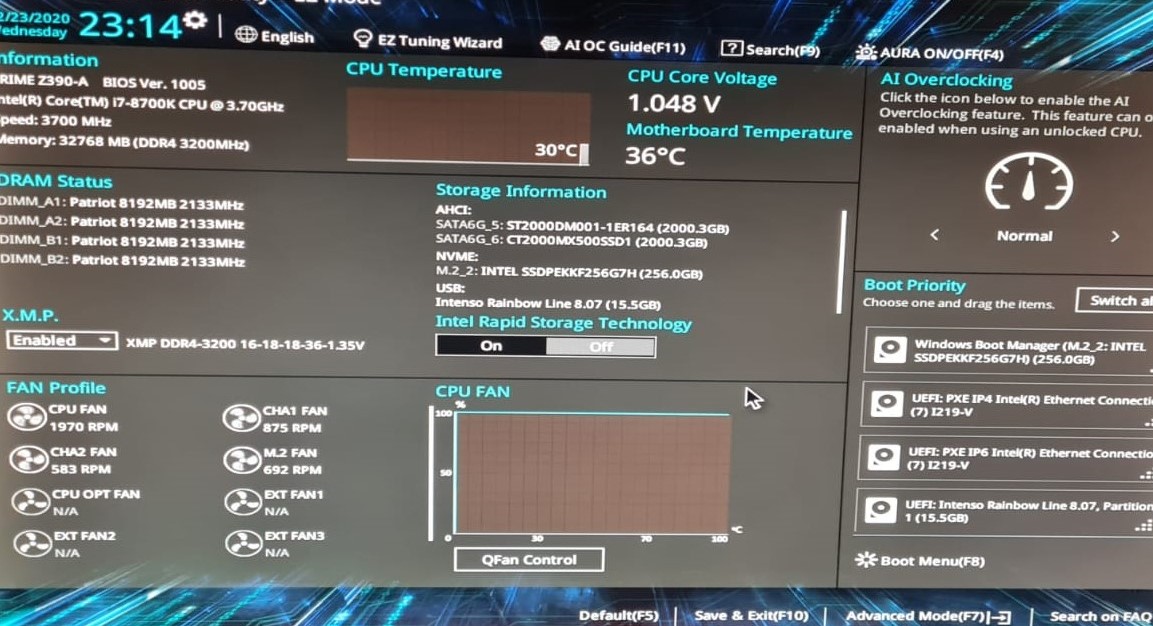

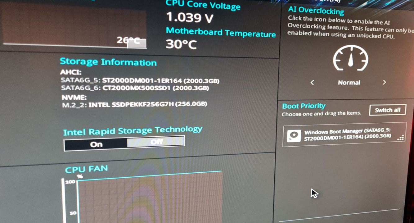

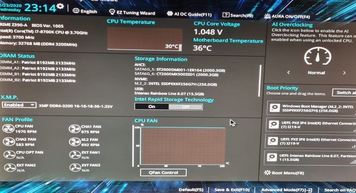

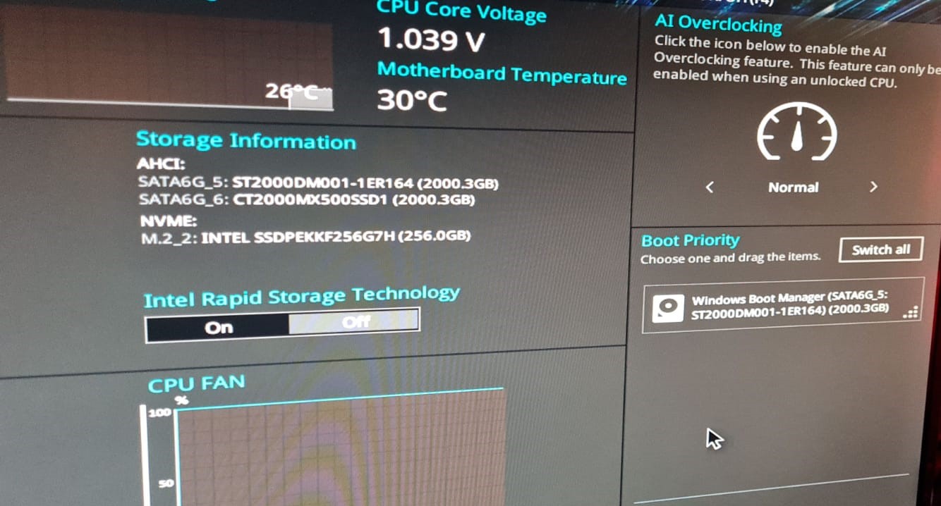

kann mir einer sagen, warum zwar alle Festplatten erkannt werden, aber unter "boot steht" :" Windows Boot manager -> Meine 2TB HDD obwohl Windows auf der m2 ssd ist?
mlg
Bild1 : Danach ( JETZT)
Bild 2 : Vor dem Bios update + vor der Windows neuinstallation
Bild 3 : Muss ich hier vllt noch was ändern? bzw. hinzufügen?

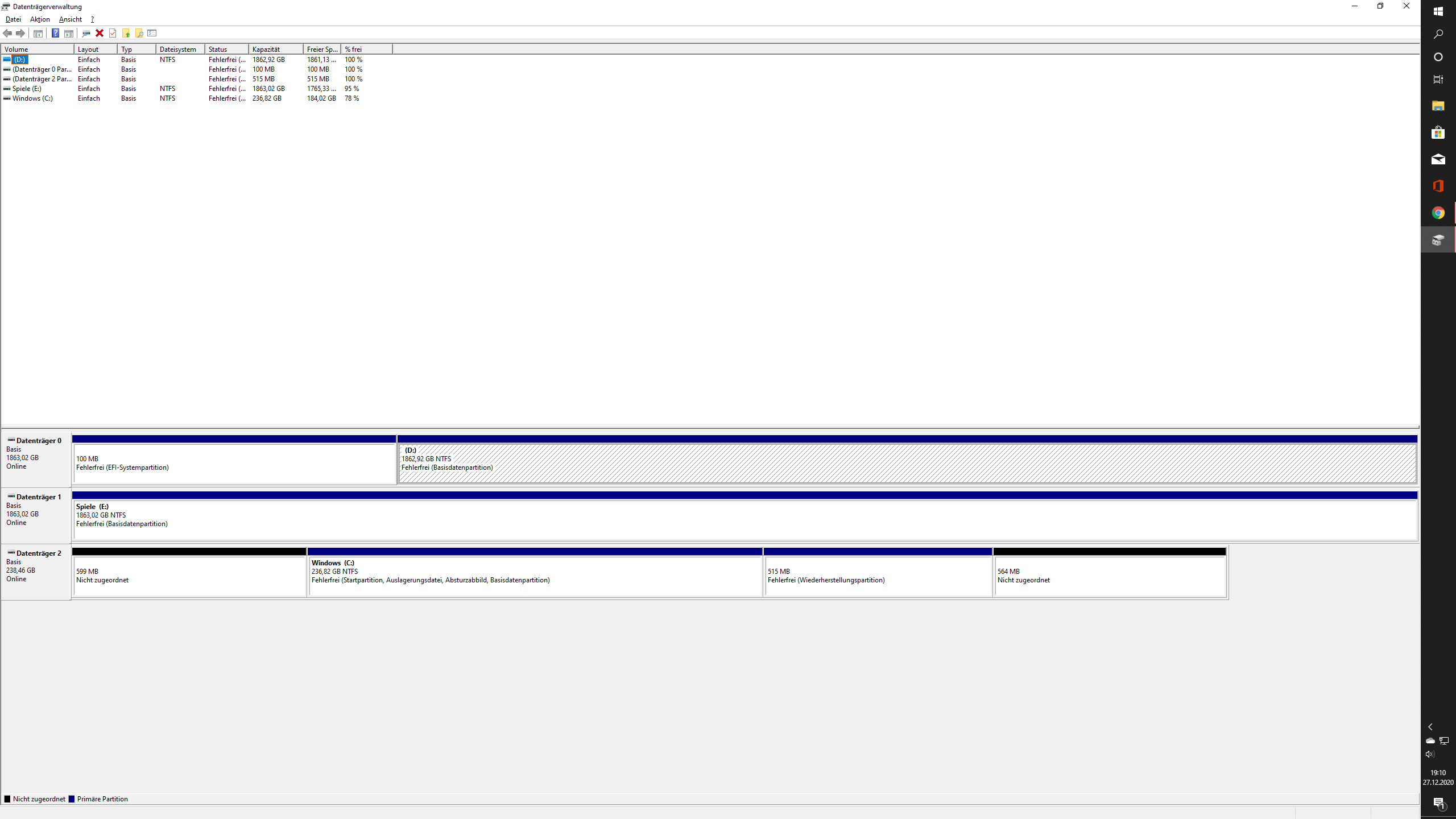

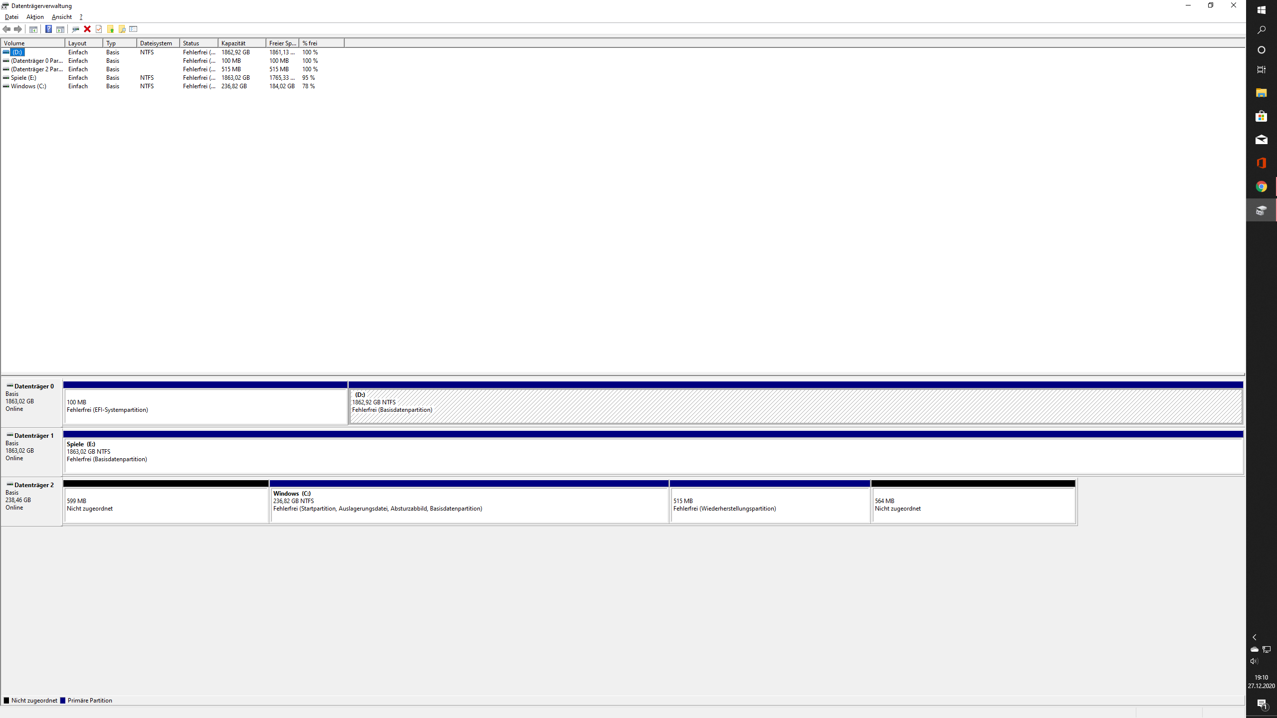

Hast du schon mal Screen von der Datenträgerverwaltung gebracht.
Denn Windows oder zumindest die Bootpartition (Bootdateien) werden wohl auf der alten HDD sein.
Wenn man Windows neu clean installiert muss man schon aufpassen und alles richtig machen oder besser alle anderen Platten abklemmen.
Wer weiß was da bei dir noch alles falsch gelaufen ist oder was du da an Treiber, Programme usw. immer sofort installierst.
Normal sind deine Probleme ja nun nicht und ob ein Windwos Update da was nützt bezweifele ich auch.
Windows Bootmanager Namen der SSD ist ja nun normal an 1. Stelle bei Boot.
Das bleibt auch immer so.
Wenn man Windows installieren will, dann wählt man das Bootmedium (USB-Stick) mit der F Taste beim Starten aus.
Bei dir ist das ja F8
Habe während dem neu installieren von Windows alle anderen festplatten formatiert und gelöscht ( um die komplett neu anzulegen)
Und die M.2 ssd für windows ausgewählt
Windows mit dem Mediatool auf den USB Stick -> Neustart -> ins Bios -> F8 -> Boot Menü -> Den USB Stick ausgewählt -> Windows installation beginnt -> Key eingegeben-> Alle Festplatten formatiert + gelöscht -> Festplatten neu ausgewählt.
Keine Ahnung, wie die Bootpartition jz auf der HDD ist, wenn ich die M.2 SSD für Windows auswähle
Jetzt erst befindet sich deine Windows Installation auf der SSD in Port M2_2. Was allerdings so auch nicht in Ordnung ist, weil der M2_2 Slot meistens geringer angebunden ist, als der M2_1 Slot!
Deshalb, umstecken.

Der M2_2 slot hat eine PLatte zum kühlen drüber, der M2_1 slot nicht. Deswegen hab ich die da rein.
mlg
Was hast du denn? Da steht doch im deinem Bios Bild 256GB
