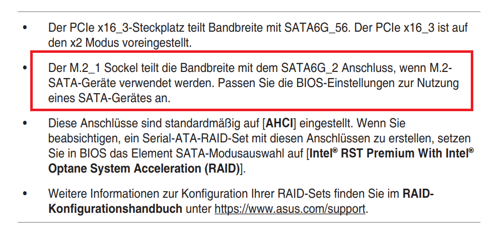

Ungewöhnlich, weil dies eigentlich immer der M2_1 Slot haben sollte.PleaseHelpMe schrieb:Der M2_2 slot hat eine PLatte zum kühlen drüber, der M2_1 slot nicht.
Welches Board ist es denn?

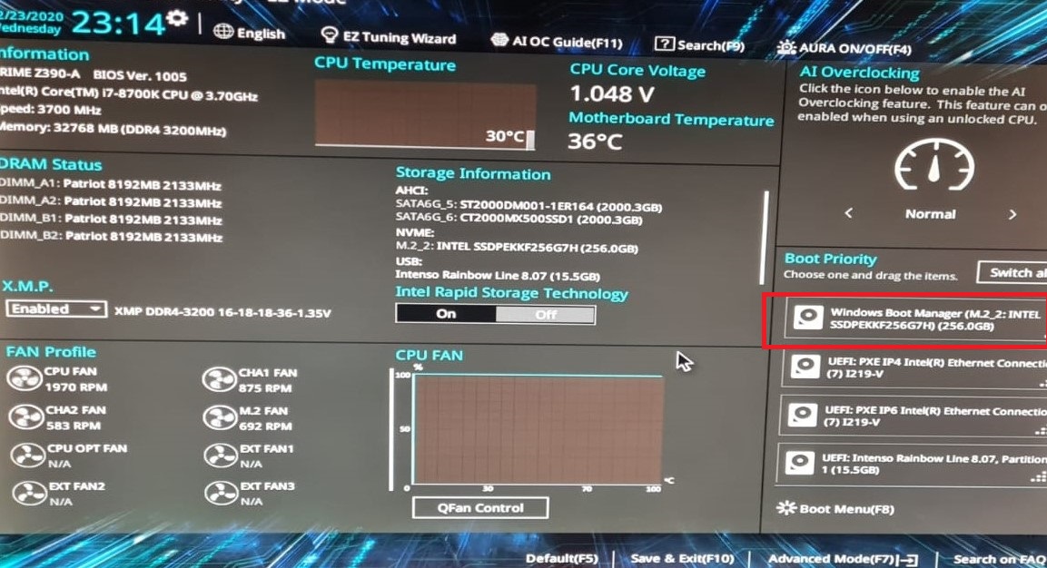

Schau mal auf die Datenträgerverwaltung.
Die Uefi Patition (Bootpartition) ist auf der alten HDD
Auf der NFMe 256 GB ist nur Windows C: und nicht zugewiesener Platz von einer alten Bootpartition im MBR Modus.
Du hast nicht richtig sauber clean installiert mit löschen von allen Partitionen und installieren in den Nicht zugewiesenen Platz ohne zu formatieren.

Eine NfMe wird eh immer hinten angehängt.
Windows 10 installieren und einrichten - Bilder, Screenshots - COMPUTER BILD
@ Schildkröte

Asus Prime Z390-ASchildkröte09 schrieb:Ungewöhnlich, weil dies eigentlich immer der M2_1 Slot haben sollte.

Unter der WaKü (von CPU)ist der M2_m1 SlotSchildkröte09 schrieb:OK, also bei diesem/deinem ASUS Board ist es anders herum. Der M2_2 Sockel ist bei dir richtig!
Außerdem lassen sich die Sockel im BIOS konfigurieren ...
Viele Grüße
Also kann ich den M2_M2 zum M2_M1 slot machen, oder wie?

Windows ist ja auf der m2ssd drauf, nur es booted von der HDD.

Ungewöhnlich, wenn nicht unmöglich. Wenn du alle Partitionen aller Platten gelöscht hast, gibt es auch keine Partitionen mehr, und Windows erstellt nur auf der Platte neue Partitionen, die für die Installation ausgewählt worden ist!PleaseHelpMe schrieb:Also hat er die Patitionen nicht erstellt.
Deshalb für die Installation nur den nichtzugewiesenen Speicherbereich deiner INTEL NVME auswählen ...

Du hast es definitiv nicht so gemacht wie im Video und Neu ist nur eine alternative bei Großen HDDs wo man den Platz für Windows eingibt, weil man später noch eine Datenpartition einrichten will.
Bei 256 GB brauchst du nicht Neu und nicht partitionieren.
Die reine Neuinstallation und die Bootpartition auf der falschen Platte welcher Slot usw. sind aber auch kein Grund für Probleme.
