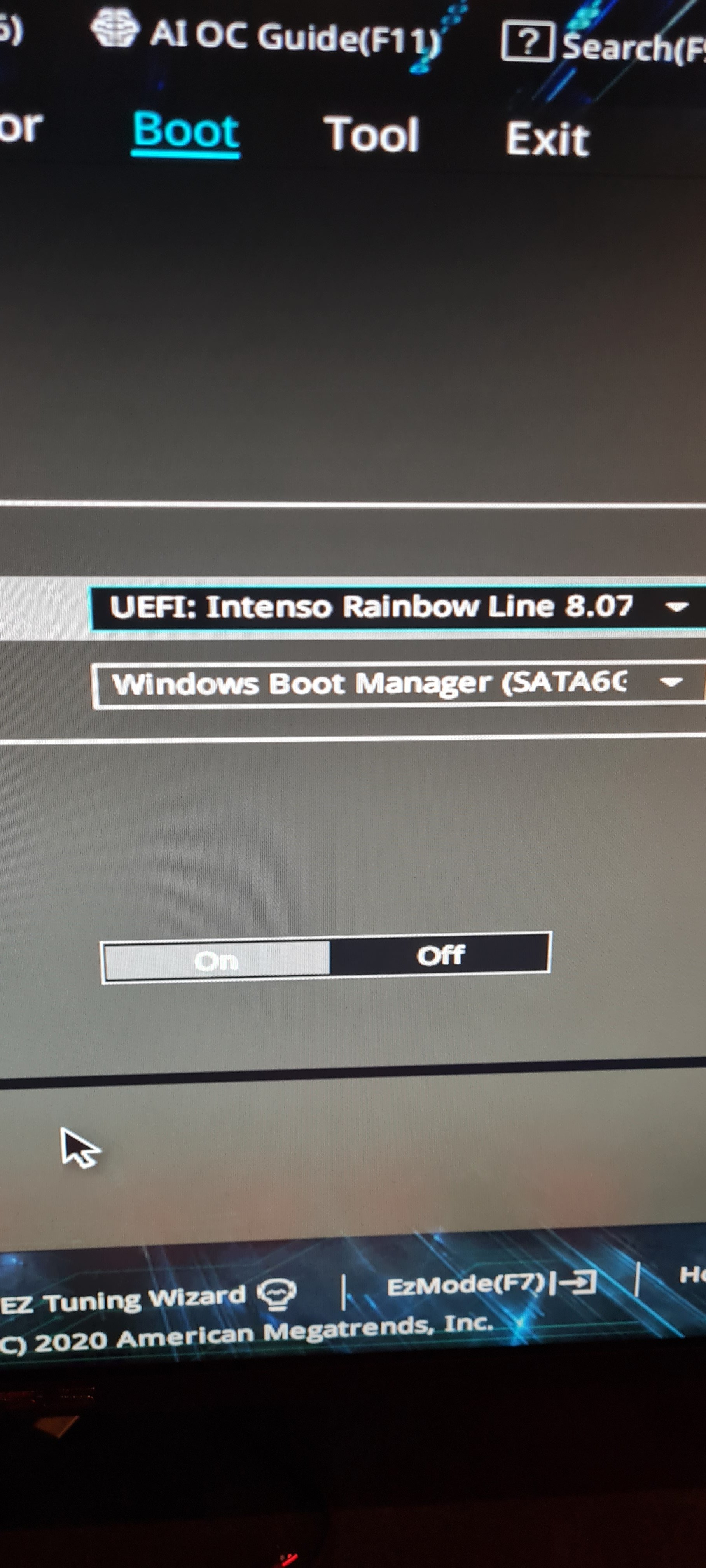

Ist mir bekannt, dürftest du auch wissen, ich habe davon zwei! Im Bild des BIOS vom TE liegt aber zuletzt der Bootloader auf der INTEL NVME und auch von dieser ist der Windows Boot Manager im BIOS zum Starten ausgewählt. Das Bild spricht mehr als Tausend Worte!

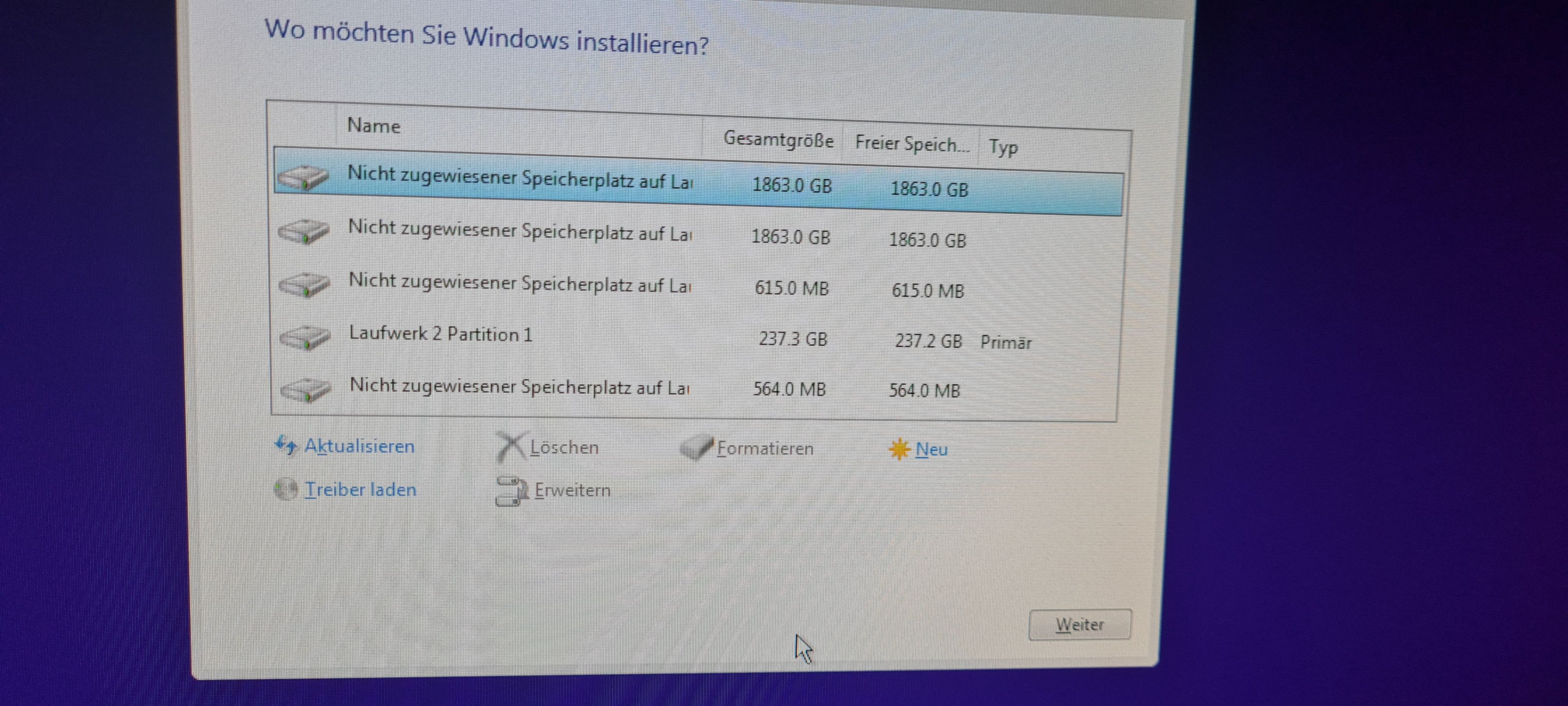

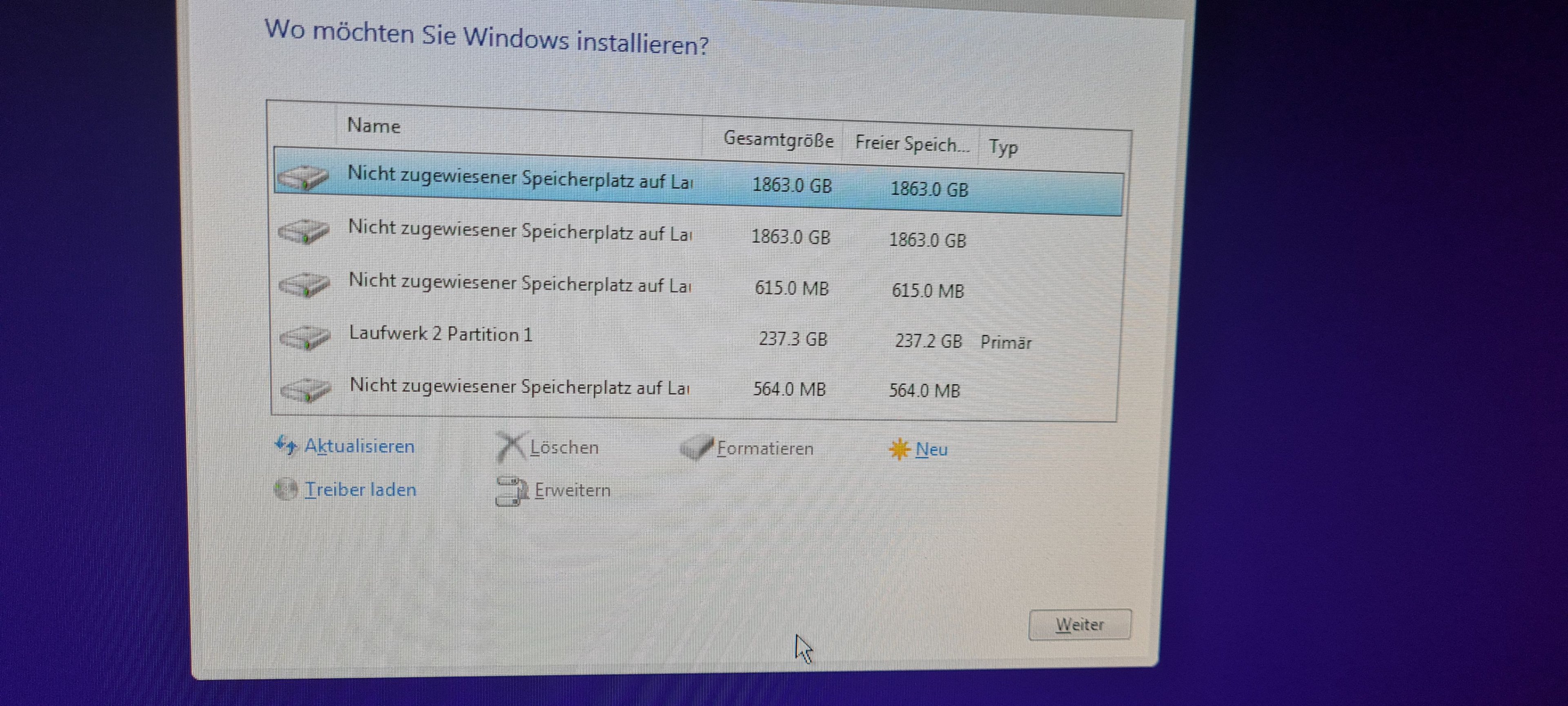

Also, da ist noch das Bild von letztes Mal. So hab ich das dann gelassen gehabt, also lösche ich nur noch die 2 Partitionen und gut is?

Jetzt gibt es auf Laufwerk 2 noch eine Partition , bitte auch löschen ...
und scrolle mal bitte auf dem Bild nach unten ...
Nicht zugewiesener Speicherbereich darf überall nur stehen ...
und schaue genau, das auch tatsächlich nur der nicht zugewiesene Speicherbereich deiner INTEL NVME ausgewählt wurde bzw. selektiert ist für die Installation ...

Aber Laufwerk 2 ist doch die SSD? Die dann auch löschen, sicher ?
Sorry nochmal, aber lieber frage ich 5x als es wieder falsch zu machen :S
Weil da dachte ich ; Jo, ist doch die SSD, is formatiert, passt so
klar, auch die löschen! Erst Recht, weil Windows erstellt ja darauf neue ...
du selektierst am Ende nur den nicht zugewiesenen Speicherbereich deiner SSD! Bevor du auf Weiter klickst!

Ok und die 500 und 600MB Laufwerke, die bleiben ? Sind die normal...?

da bleibt im Partitonsmenü erst einmal alles auf "nicht zugewiesener Speicherbereich"!
Und dann nur noch den "nicht zugeweisenen Speicherbereich" deiner INTEL NVME selektieren und auf Weiter klicken ... identifiziere deine INTEL!
