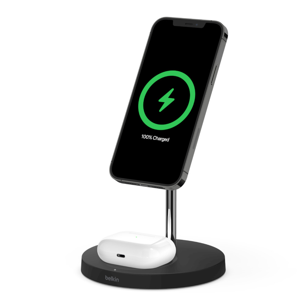

Ich meine diesen Kreisring im Anhang. Ich habe diesen bei mir nicht, da es ein Qi-Ladegerät mit Magnethalterung ist. Beim Laden mit Lightning gibt es diesen Kreis auch nicht.
Von Apple zertifizierte MagSafe-Ladegeräte werden wohl vom iPhone mittels NFC identifiziert. Dadurch wird die Animation wiedergegeben, sowie das 15W Schnellladen freigegeben.
Gleiches bei den MagSafe-Hüllen von Apple.
