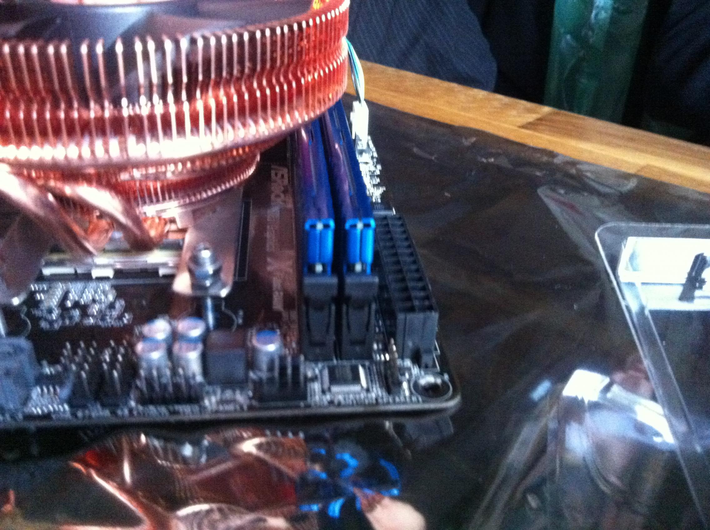

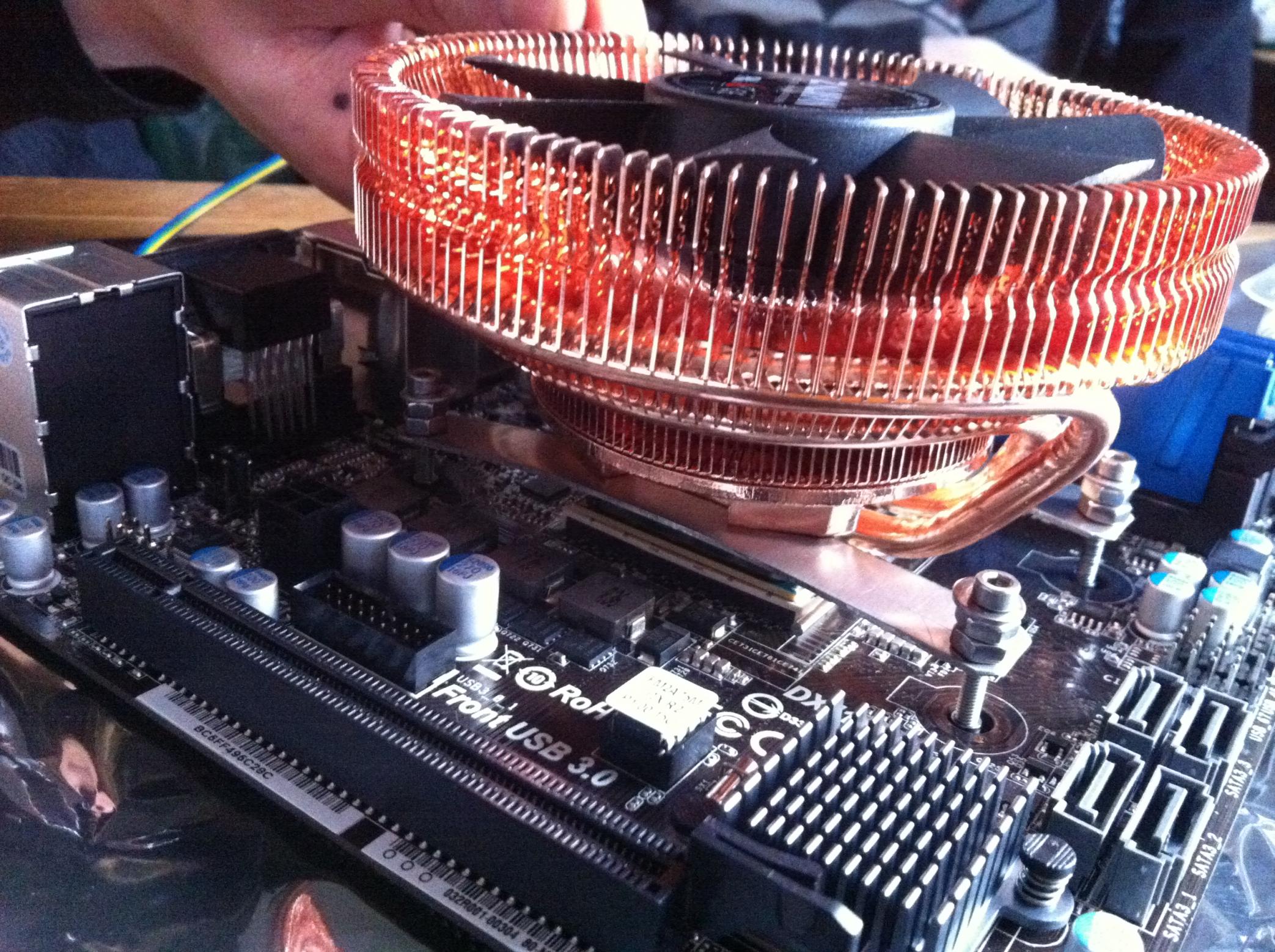

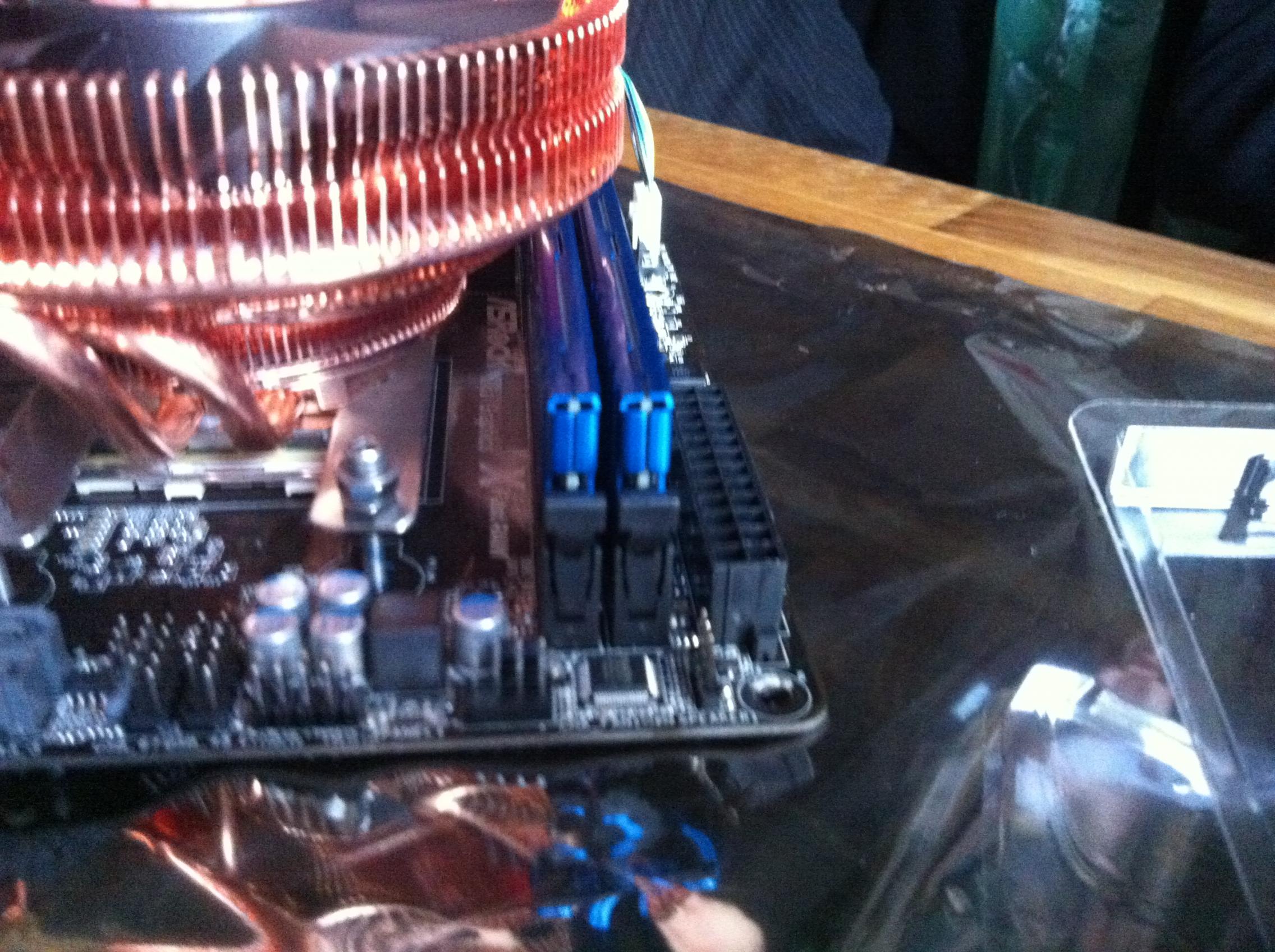

Die erste größere Enttäuschung war der CPU-Kühler, der leider nur so aufgesetzt werden konnte, dass die Heatpipes die RAM-Slots blockieren. Die Halterungsbohrungen des FM2 bilden ja ein Rechteck, sodass man den Kühler nur um 180°, nicht in 90°-Intervallen wie bei Intel drehen kann. Da wir aber zufällig einen Maschinenbauer dabei hatten, hat der neue Halteklammern gemacht die uns dann doch noch die Nutzung ermöglichten.
Alternativ hätten wir very-low-profile-RAM nutzen können. Den gibt es aber leider nicht in den hohen Taktraten die die Grafikpower der APUs entfesseln.

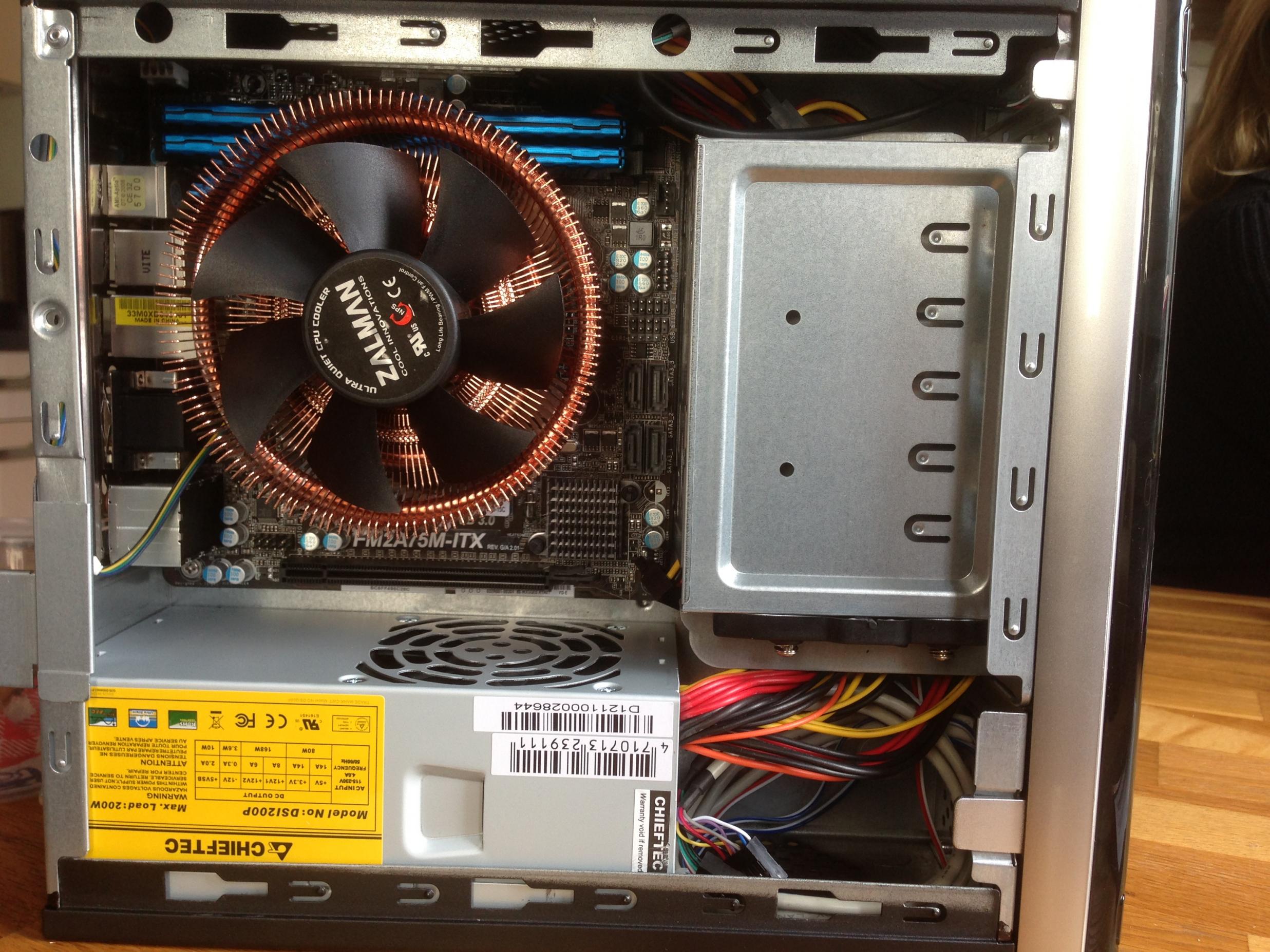

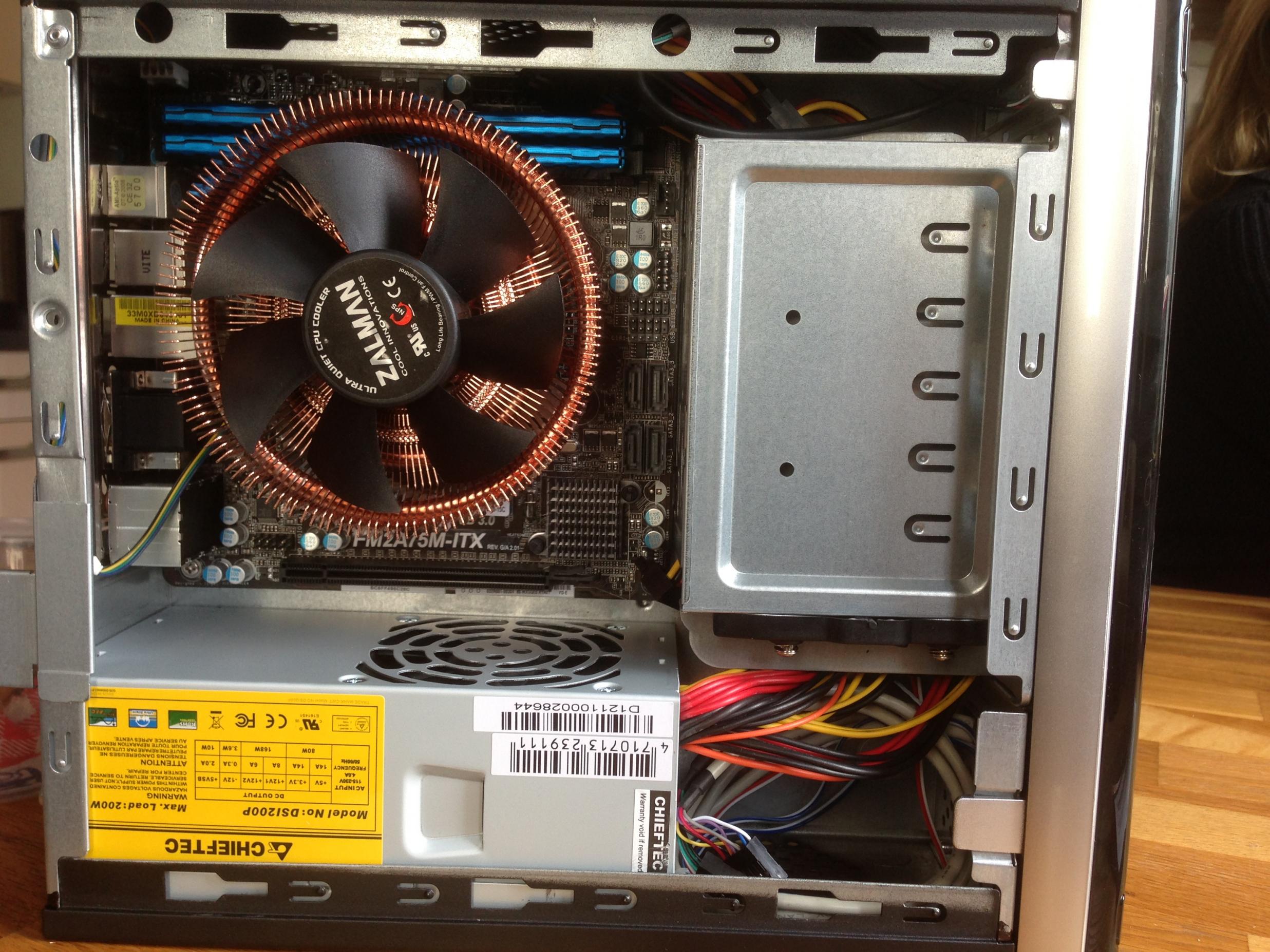

Ein weiteres (wenn auch nicht unerwartetes) Problem waren die doch recht engen Platzverhältnisse im Case. Wir mussten teilweise mit Pinzette oder Zange arbeiten um Knoten in den Fingern zu vermeiden :D In dieser Hinsicht war es ein Segen keine 3,5"-HDD benutzt zu haben, da wir den dafür vorgesehenen Raum wunderbar nutzen konnten um Kabel zu verlegen / verstauen.
Da der PC an der Wand aufgehängt werden soll mussten wir in die Rückwand zwei kleine Löcher schneiden. Außerdem haben wir für den einblasenden 80mm-Lüfter ein entsprechendes Loch inkl. Bohrungen vor dem Netzteil geschaffen. Befestigt wurde er mit den mitgelieferten Gummistiften um Schwingungsübertragungen auf's Gehäuse zu vermeiden.

Ich habe schon low-profile-RAM genommen - was du verlinkt hast ist very-low-profile, und warum wir den nicht genommen haben hatte ich schon geschrieben ;D
Der Kühler schließt ziemlich passend mit dem Deckel ab; in Richtung PCIe-Slot hätte der Kühler noch etwas größer sein dürfen, alle andern Richtungen hätten zu Problemen geführt.

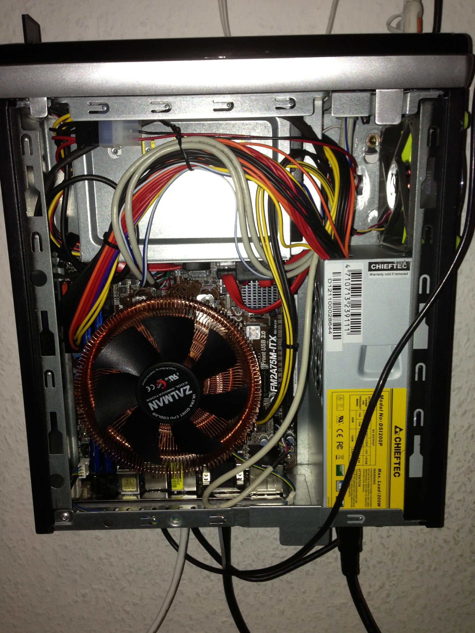

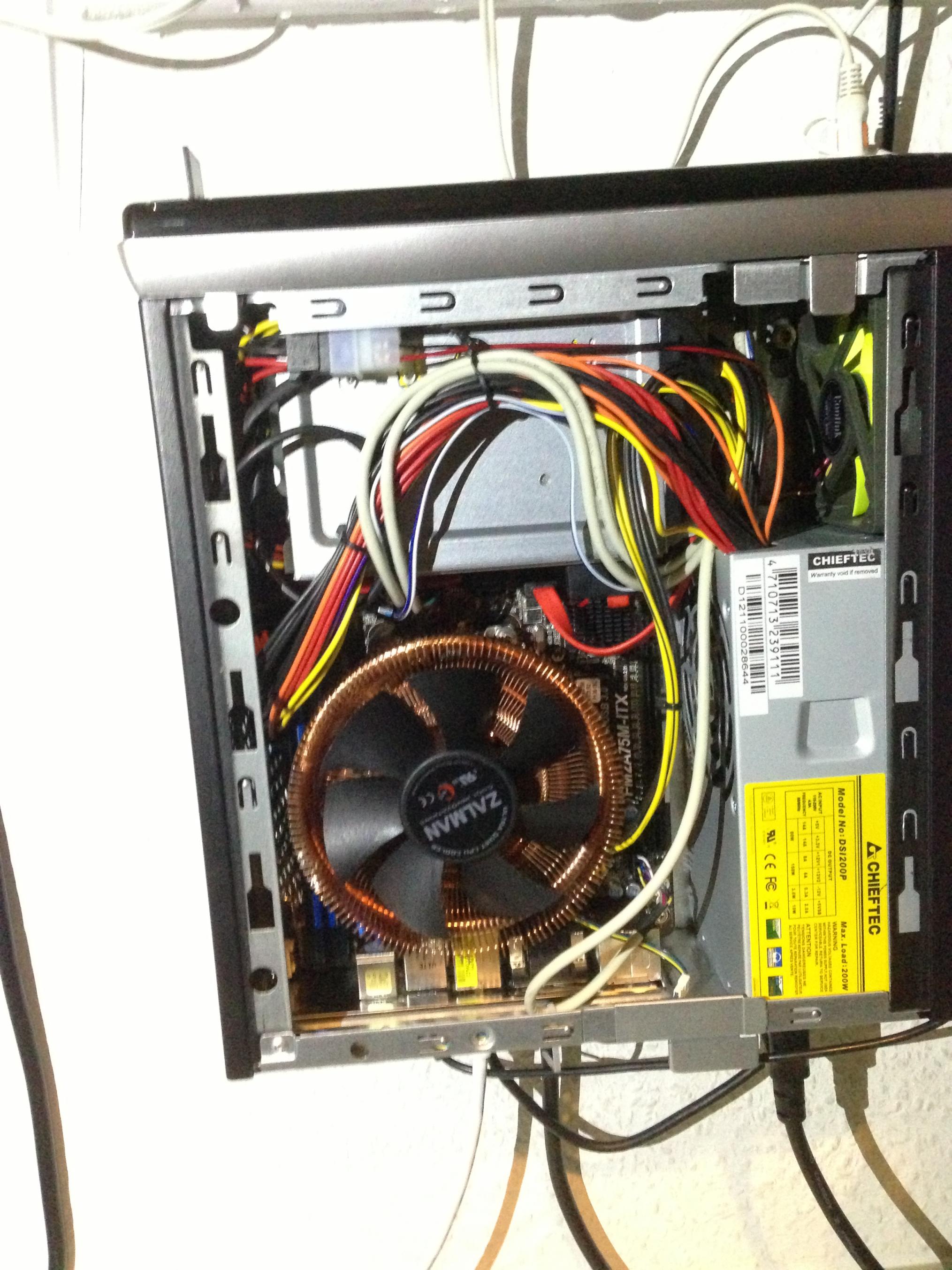

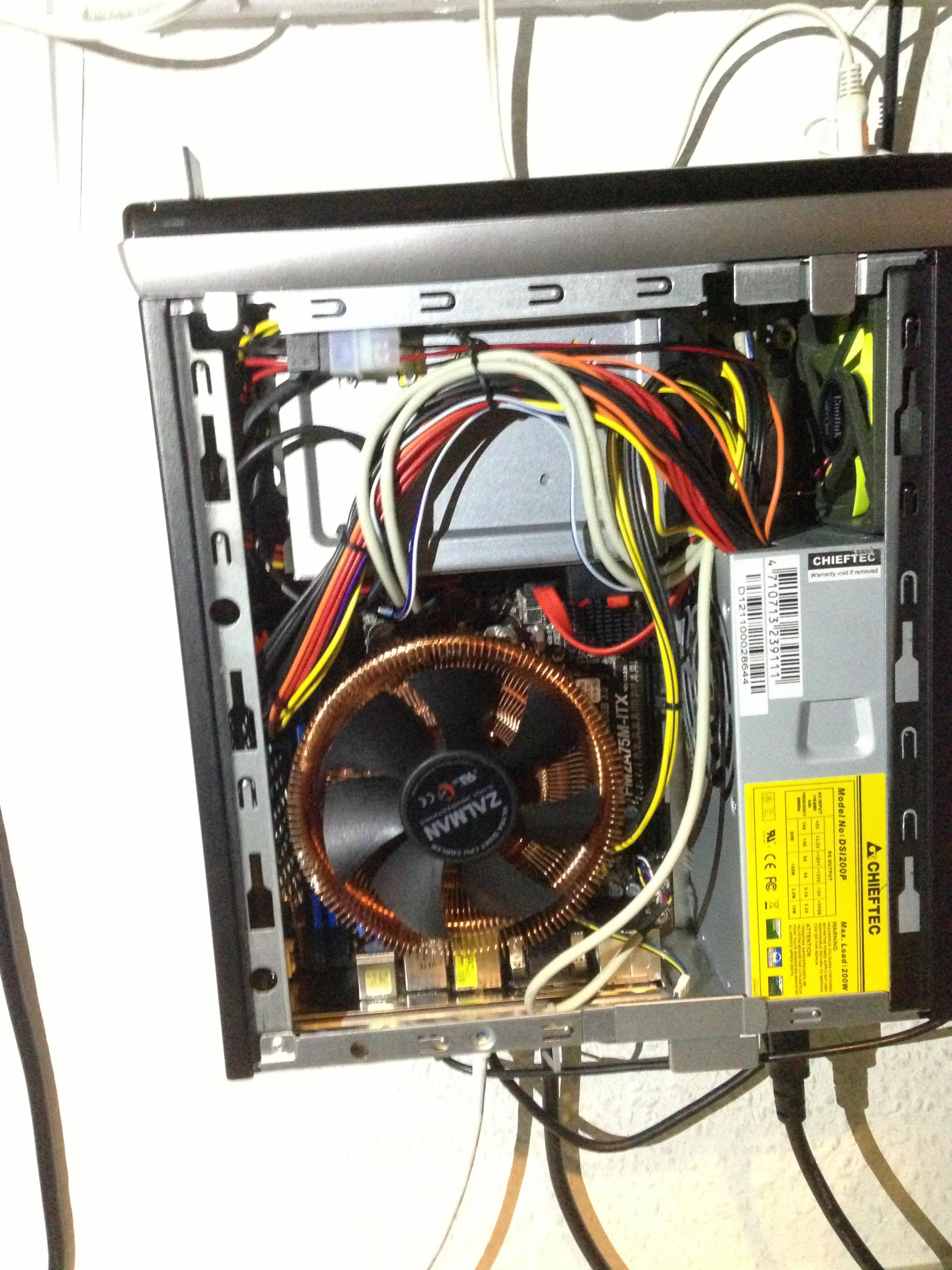

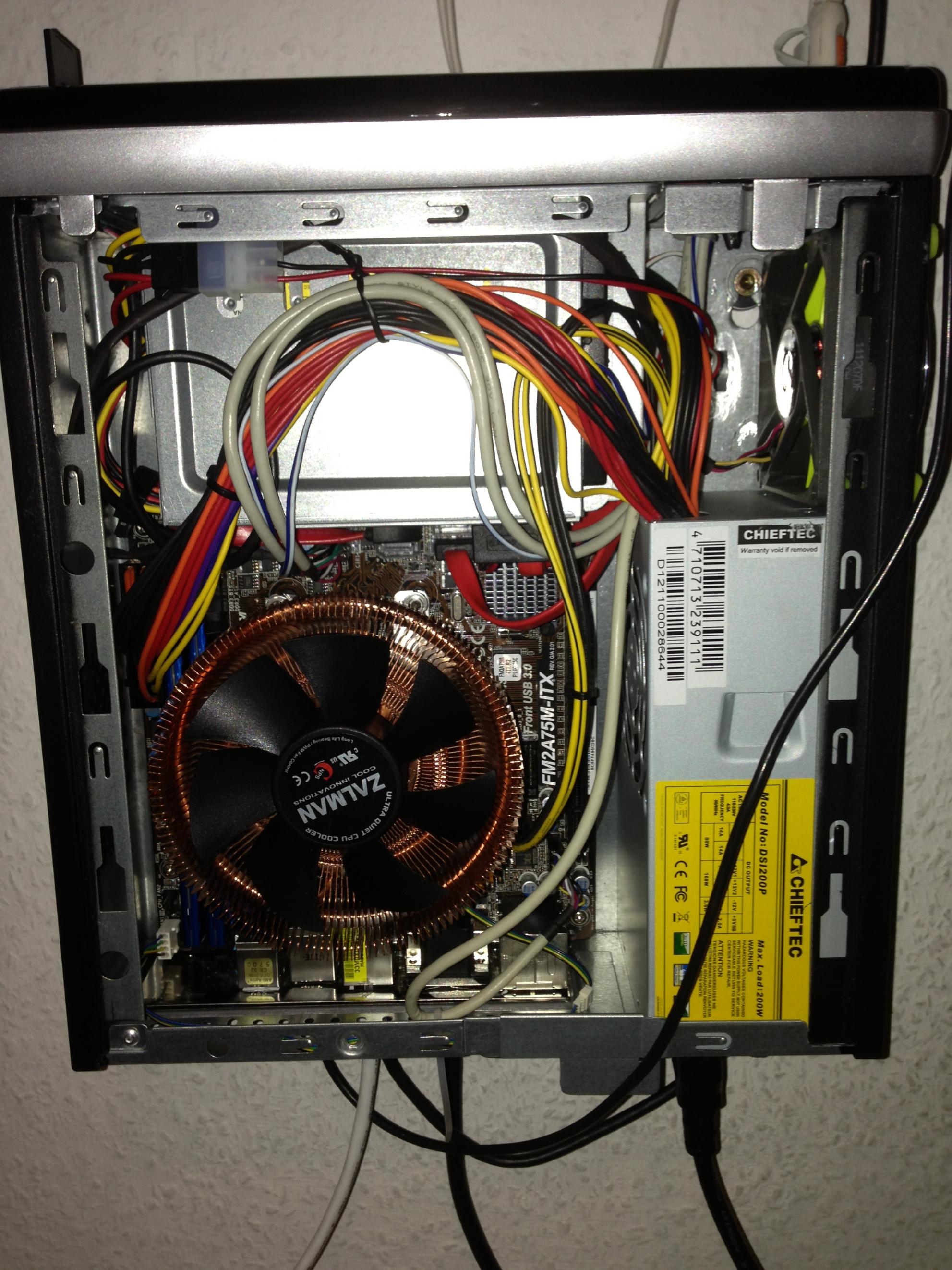

Habe jetzt noch zwei Fotos vom fertigen, an der Wand aufgehängten PC eingefügt auf denen man auch den 80mm-Lüfter sieht.
