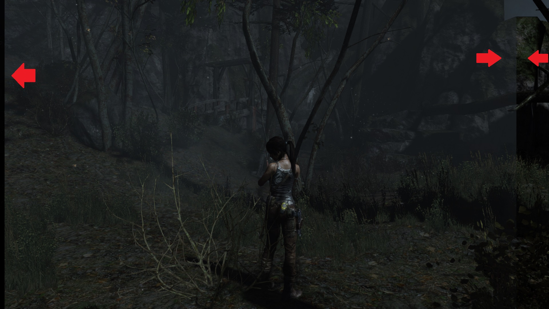

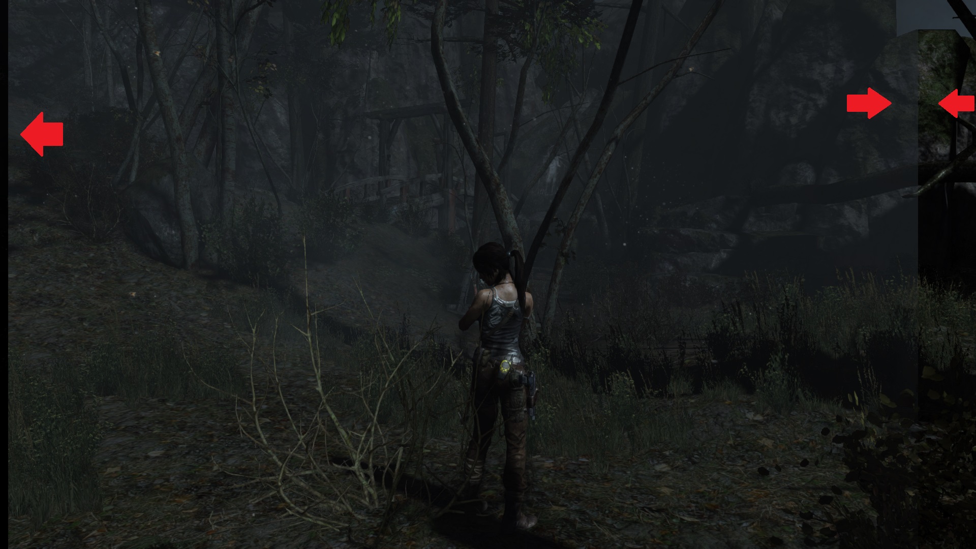

TrueDespair schrieb:
Kann mir jemand erklären wieso bei mir in Tomb Raider + 3D so ein komischer Grauschleier das Bild ebnet?
Ich habe das Problem lösen können. Es lag an der Konvergenz. Hat man diese verringert so ging dieser Grauschleier wie ein Vorhang auf.
Jetzt ist nur diese Frage: Auf wie viel sollte man die Konvergenz einstellen? Eine typische Anzeige gibt es ja zur KG anscheinend nicht
Musst Du selber testen & Glückwunsch zur dritten Dimension! Mein Highlight ist ja immer noch Just Cause 2 & ich freu mich schon wahnsinnig auf Teil 3 ... :-)
