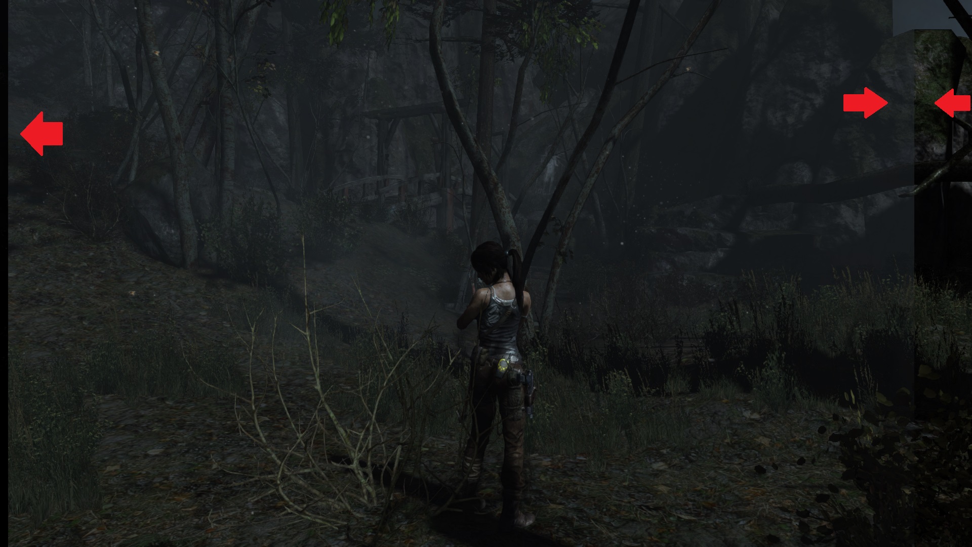

Kann mir jemand erklären wieso bei mir in Tomb Raider + 3D so ein komischer Grauschleier das Bild ebnet?
Das ist die falsche Frustum-Einstellung. Schau mal im Nvidia Control Panel unter 3D Vision in den erweiterten Einstellungen nach, welches Tastenkürzel diese Einstellung hat und betätige die während des Spiels. Gibt immer 3 Frustum-Einstellungen, die richtige erkennst du am richtigen Seitenverhältnis + einheitlichem Bild.
PS. Der "Grauschleier" ist das Bild wie es sein sollte, der Rand daneben ist falsch.
