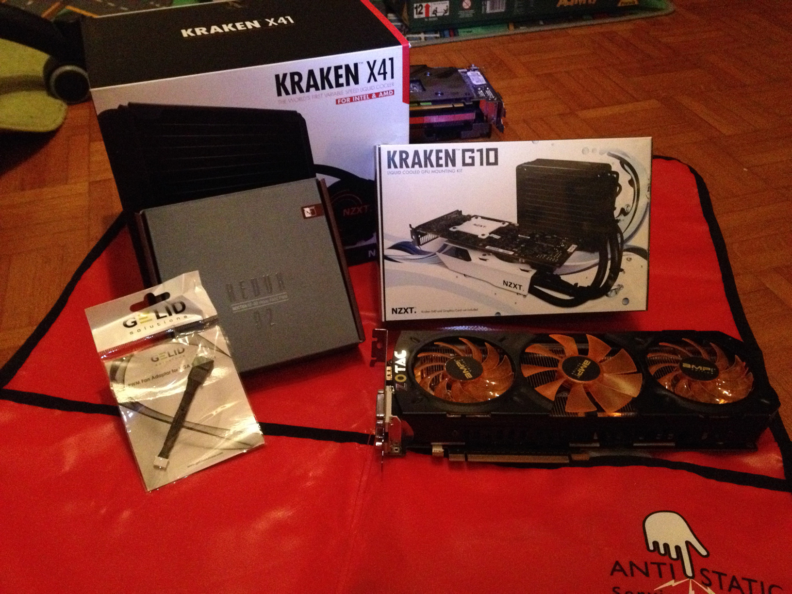

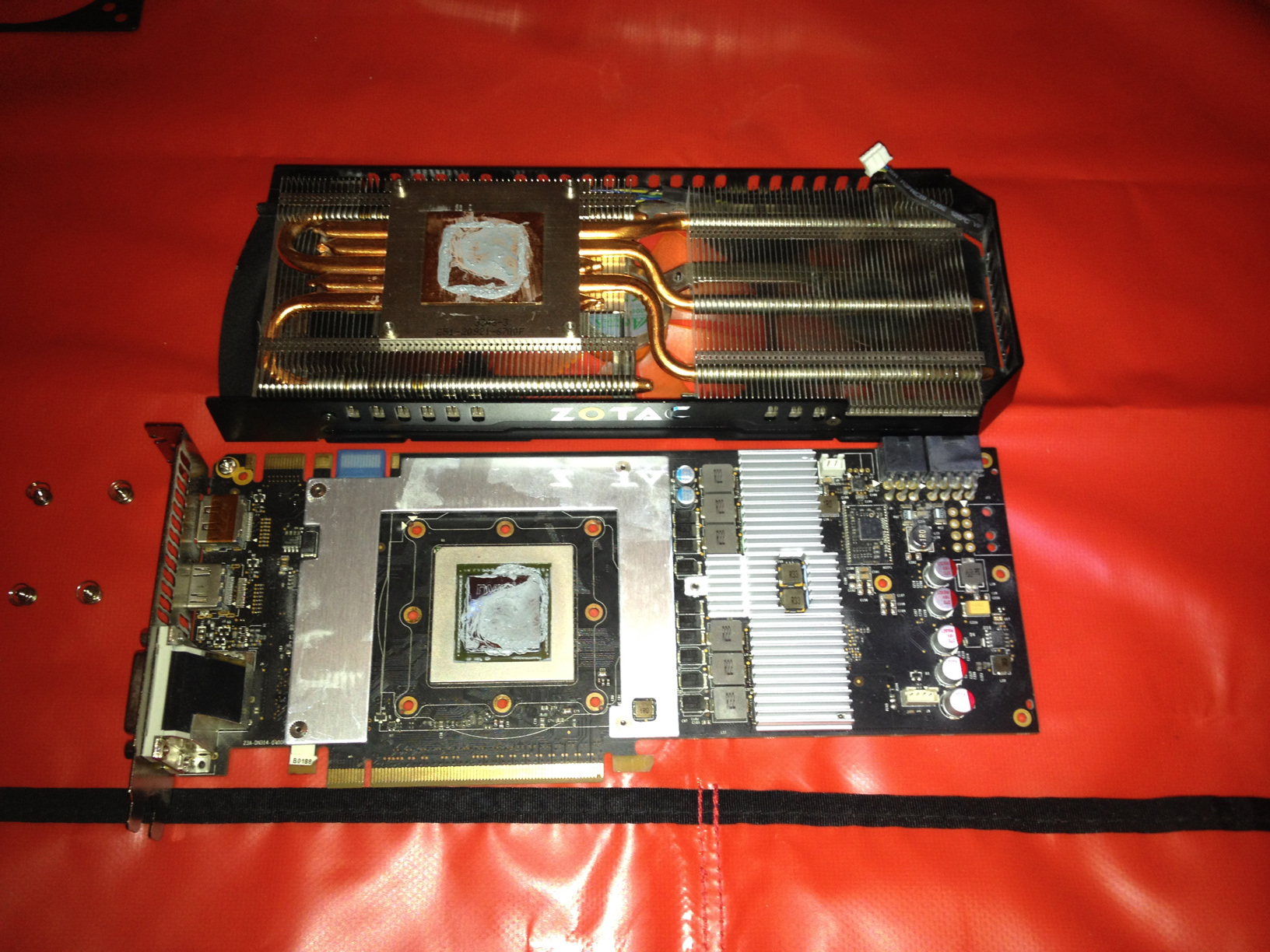

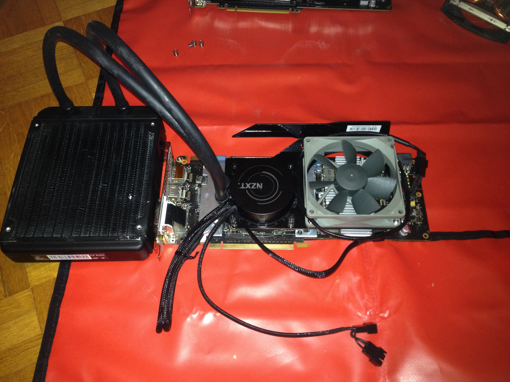

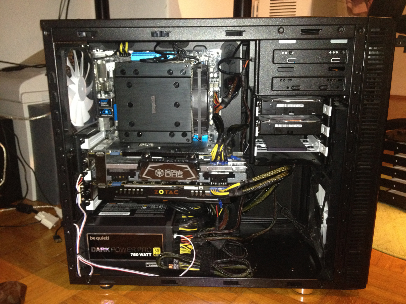

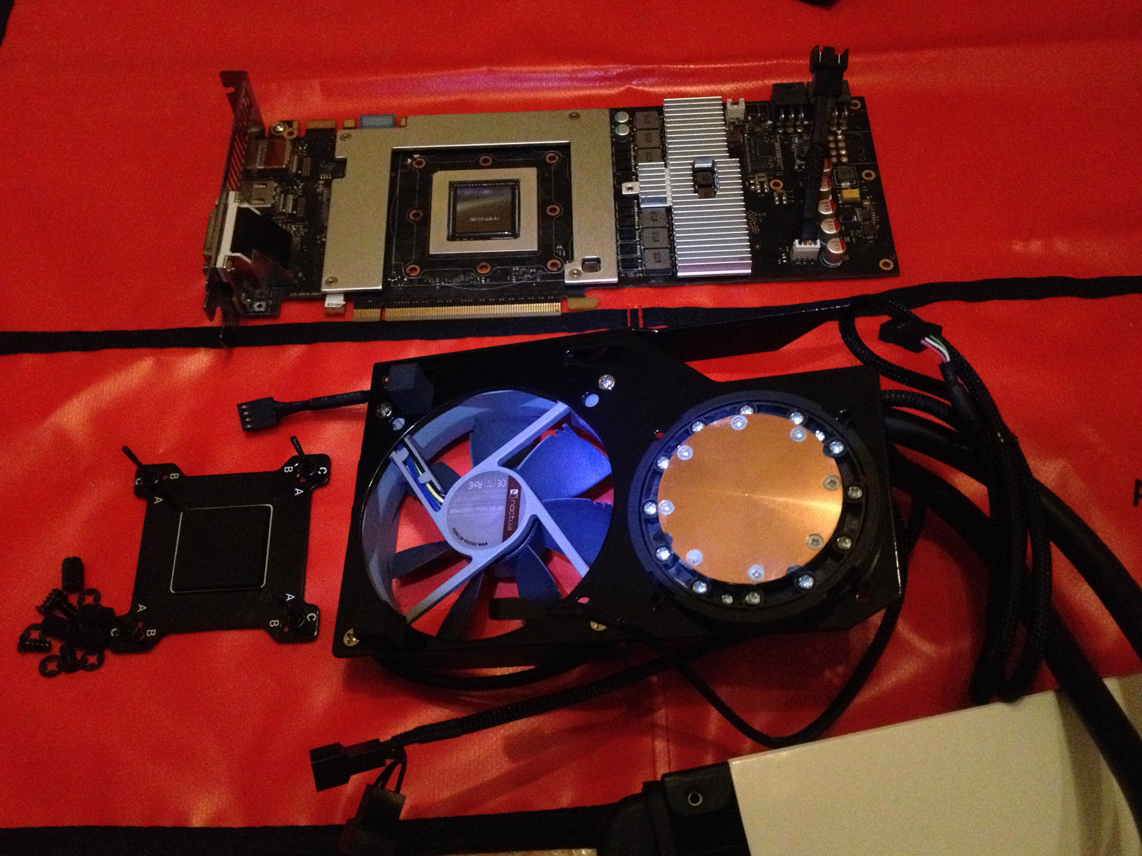

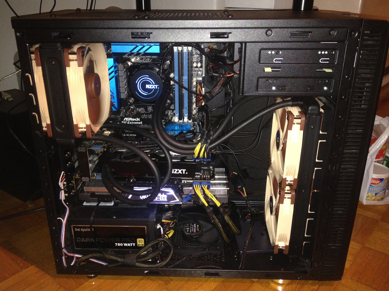

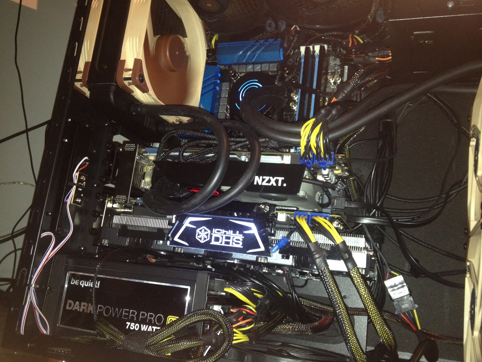

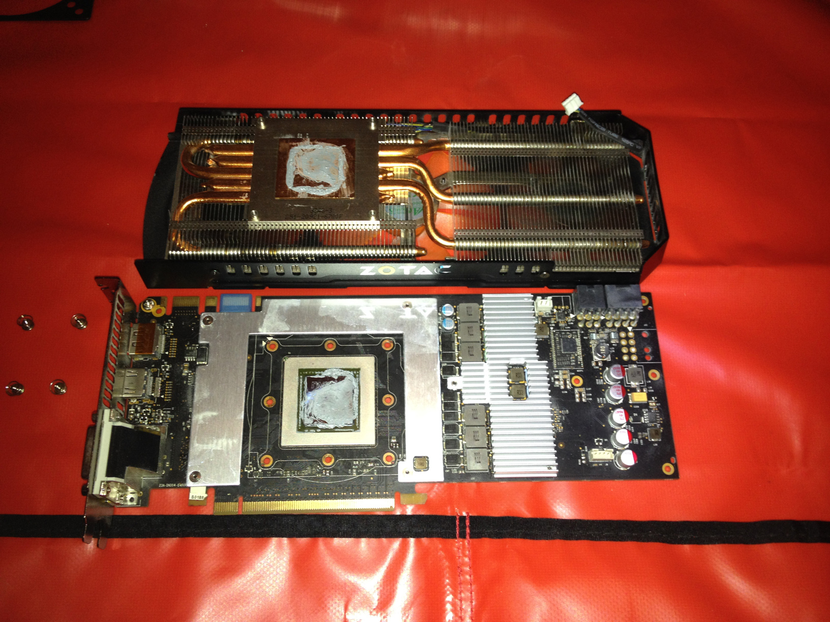

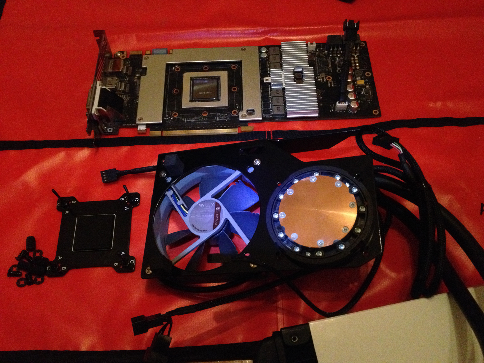

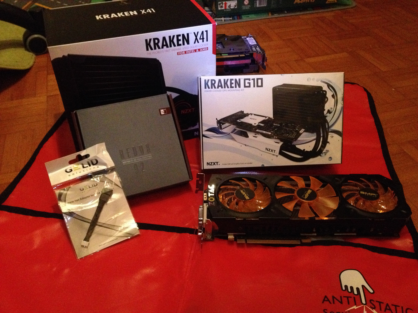

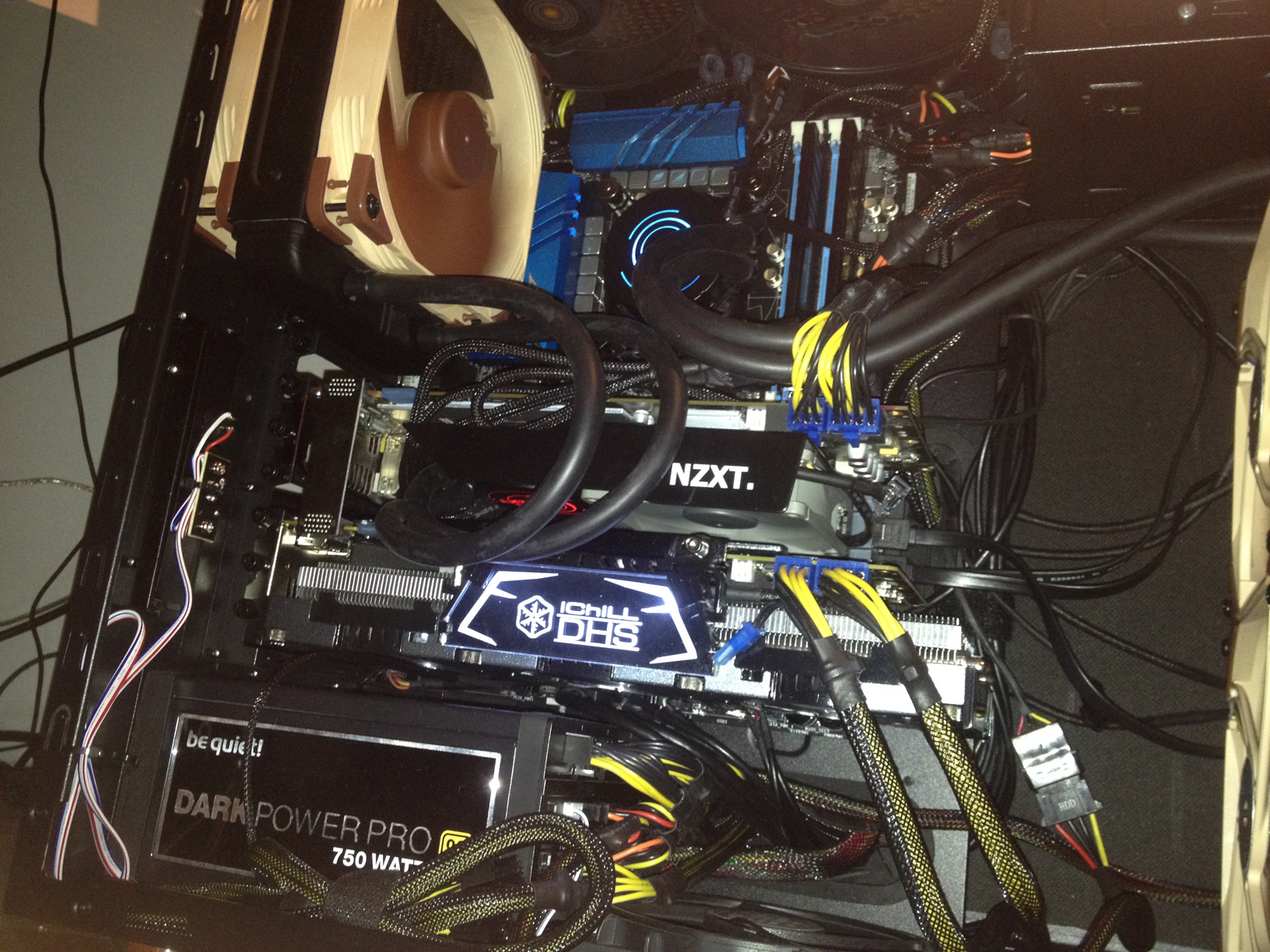

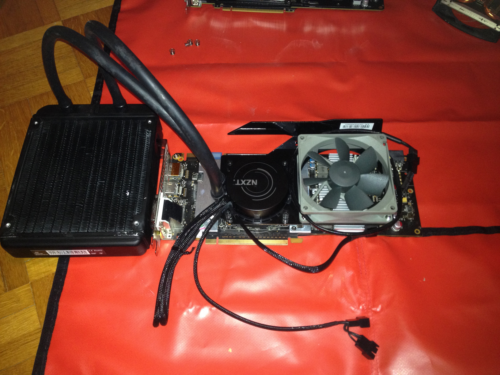

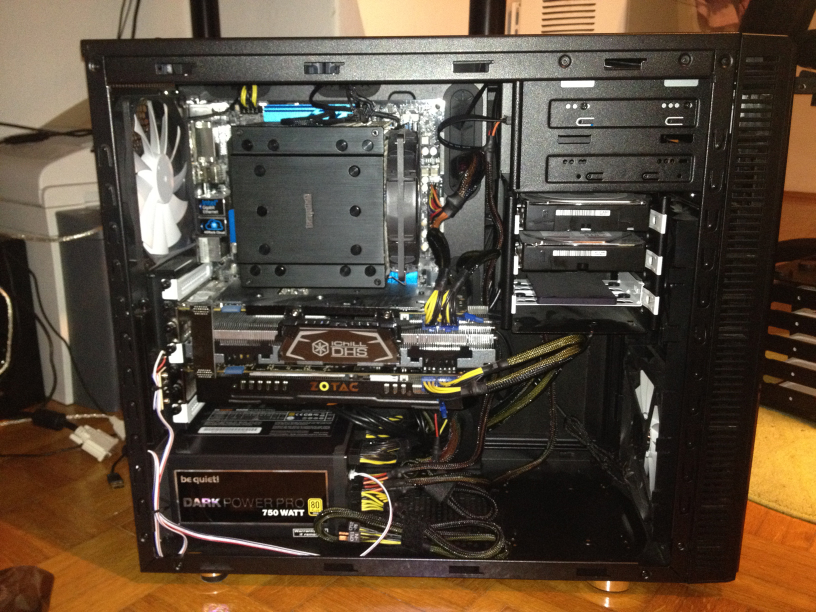

Da hier immer mal wieder Umbauvorhaben vorgestellt werden, möchte ich das mit meinem aktuellen Build auch tun.
Ich hatte Anfang September auf 2way SLI mit einer zweiten GTX780 aufgerüstet (nochmal big thanks to Ron :D), war aber mit Temps und Lautstärke nicht so wirklich zufrieden. Anbei mein damaliger Aufbau:
- GPU1: 3 Slot Inno3D oben (Temps unter Last 75 - 80 °C)
- GPU2: 2 Slot AMP! unten (Temps unter Last 67 -70 °C)
Problematisch waren zwei Dinge: fehlender Platz zwischen den beiden Grafikkarten sorgt für Wärmestau unter GPU1 und Wärmestau über GPU1 wegen Dark Rock Pro 3. Also habe ich den DRP3 gegen einen Kraken X61 getauscht. Da keine 280er Radiatoren ins R4 passen, musste ich den Rahmen für die Lüftermontage in der Front modifizieren (Querstreben rausschneiden, neue Löcher bohren). Der Einsatz der AIO und ein 120er Lüfter im Boden hat zumindest schonmal 4 - 5 °C bessere Temps gebracht. Leider reichte es noch nicht, um die "hörbare" Grenze von 70°C der GPU1 zu unterschreiten. Deshalb hatte ich mich für einen Grafikkartenmod entschieden, und zwar musste die AMP! dran glauben (Inno3D hat noch Garantie :rolleyes:). Also billig nen Kraken X41 geschossen und NZXT G10 Umbaukit samt PWM Grafikkartenadapter sowie laufruhigen 92er Noctua Redux besorgt. Impressionen sind nachfolgend dokumentiert:
Die Zotac ist nun nach oben gewandert und die Inno3D nach unten. Dadurch bekommen beide Grafikkarten ausreichend Frischluft und die Temps unter Last sind weit unter 70°C gewandert (Zotac max. 50°C, Inno3D max. 65°C) und endlich leise :D.
VG
Wow, cooles Projekt und ich finde es super interessant, wie die Kisten unserer 3D Visionäre so aussehen. Gerade bei Lukü SLI gibt's für unsere Anforderungen doch einiges zu beachten. Daher eindeutiges on toppic und toller Beweis, dass selbst Lukü SLI leise sein kann.
Natürlich freuts mich, dass meiner ehemaligen 780 AMP die Ehre einer Wakü zu Teil kam :-)
Auch lustig, dass ich dich gestern fast anschreiben wollte um nachzufragen was aus dem SLI Projekt so wurde.

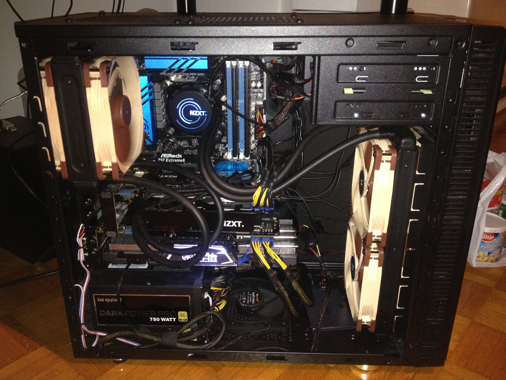

Stellungnahme zu meinem Umbau und für mich nach einigen Bastlereien doch sehr aufschlussreich.
Jetzt aber etwas offtopic:
Ich hatte eigentlich nie nen Cube am Plan, aber willsnone hat mir vor kurzem nen Link vom Corsair 540 geschickt und ich war irgendwie gleich angefixt.
Nach der Bastlereie muss ich sagen, dass Case schrauben noch nie so einfach war. Die räumliche Trennung von Netzteil und Kabellage ist schlichtweg genial. Man gewinnt dermaßen viel Platz für seine Komponenten und gleichzeitig gelingt selbst ohne Anstrengungen ein aufgeräumtes Erscheinungsbild.
Ein großes Plus des 540er und Optik ist ja sowieso subjektiv. Verarbeitung und Haptik finde ich zufriedenstellend, der Preis mit 150,- geht in Ordnung. Die stock 140er Lüfter muss man nicht austauschen, die laufen einwandfrei.
Bekannter Nachteil des Gehäuses ist, dass Staubfilter nur vorne verbaut sind.
Kein Filter am Boden und auch keiner vorm Netzteil. Da gehört nachgebessert.
Ich habe mir Organza Stoff und ein Permaflex Magnetklebeband gekauft. Kosten insgesamt 20,-
Auf normalem Blatt Papier die Größe des gewünschten Filters aufzeichnen. Ausschneiden und auf dem Stoff mit Tixo befestigen. Umdrehen und entlang des Randes das Magnetklebeband befestigen. Danach überschüssigen Stoff rundherum wegschneiden und fertig. Ihr könnt euch so zum Schleuderpreis beliebig große Staubfilter basteln.
Ich habe beim Boden, vor'm Netzteil, unterm Deckel, auf der Rückseite und sogar nen zusätzlichen in der Front nachgerüstet.
Somit sollte das Case nun dicht sein.
Lüsteuerung kam auf Grund des vertikalen Einsatzes eine NZXT Sentry zum Zug. Simple Schieberegler, tolle Bedienung.
Led Band mit USB Anschluss dient der Beleuchtung. Fernbedienung mit dabei und Anschluss über nen internen Mobo USB zu Standard USB Adapter.
Lüfter der Corsair Wakü wurden durch Noiseblocker eLoops 120-2er ersetzt. Guter statischer Druck und gleichzeitig laufruhig.
Netzteil habe ich mir ein Seasonic Platin Series 760 W gegönnt. Ein Traum das Ding, wenngleich natürlich auch Luxus.
HDDs habe ich auch alle verbannt. Steam liegt auf ner 500 GB Crucial BX100 SSD und der Rest auf meinen alten 128ern SSDs.
Ansonsten blieben die anderen Komponenten gleich.
