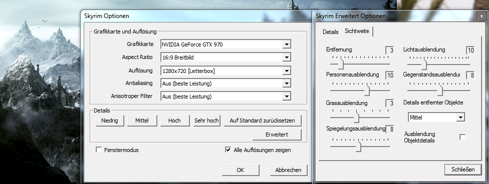

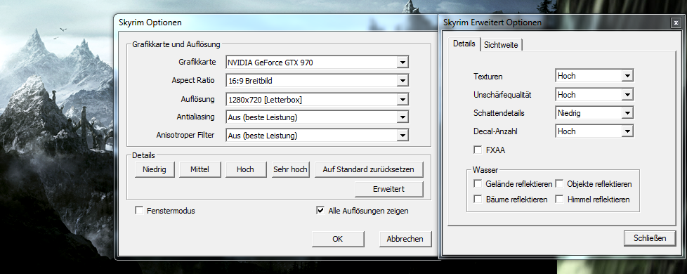

Nachdem ich fast alles runtergeregelt habe läuft es jetzt eigentlich "fast" flüssig:

Kann ich eigentlich diese Einstellungen übernehmen oder würde es danach noch schlechter laufen?
http://stereoforum.org/viewtopic.php?t=5818
ipresentintervall=1 bedeutet das Vsync aktiviert ist. Das habe ich auch so belassen.
Den rest hab ich so eingestellt. Ich schau später mal was es gebracht hat.
Wäre nett wenn mir noch jemand sagen könnte welche Einstellungen ich wieder hochregeln kann damit
ich nicht auf "Niedrig" weiter spielen muss :-/

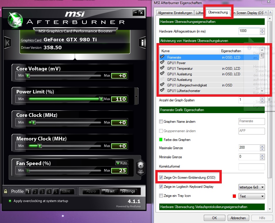

Lade dir das Tool MSI Afterburner herunter und das Tool Fraps.
Im MSI Afterburner angekommen klickst du auf Settings --> Überwachung und hakts die wichtigen Parameter an. Danach klickst du bei den entsprechenden Parametern "Zeige OSD Einblendung".
Ich hänge dir unten einen Screenshot an.
Wichtige Parameter sind:
Framerate
GPU Temperatur
GPU Auslastung
GPU Prozessortakt
GPU Speicherauslastung
RAM Auslastung
CPU Temperatur
CPU Auslastung
Wenn du dies erledigt hast mit OK bestätigen und Spiel starten. Dann solltest du diese angewählten Daten ingame angezeigt bekommen.
Und nun heißts lernen damit umzugehen bzw. diese richtig zu interpretieren.
Du bekommst dann Info wie ....
GPU wird zu warm, taktet runter.
GPU ist zu 99% ausgelastet.
GPU speicher ist rammelvoll.
CPU Temperatur ist zu hoch.
CPU wird voll/Kaum ausgelastet.
.... und so weiter.
Die Parameter CPU Temperatur / CPU Auslastung geben dir den gerade maximal anliegenden Wert des entsprechenden Kernes aus.
Vorteil: Du brauchst nicht alle Kerne einblenden lassen und dann immerzu suchen wo denn die maximale Auslastung liegt.
Wenn du jetzt mit der Sache vertraut bist, dann könntest du deinen Problemen auf den Grund gehen .... insofern diese mit deiner Hardware zu tun haben.

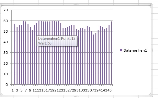

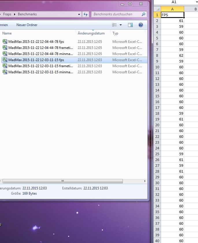

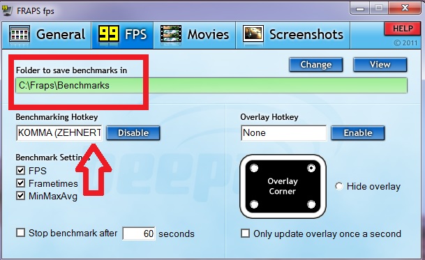

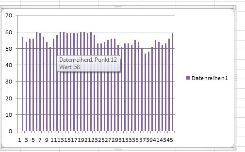

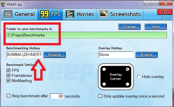

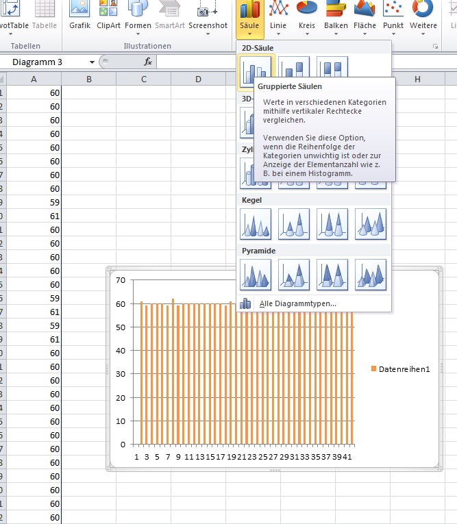

Hier ein kleines Fraps how to, wie man eben selber Benchmarkdiagramme erstellt und ne Analyse aussieht:
Ein von mir gewähltes Szenario (nur zu Demonstrationszwecken) -->
Mad Max maxed out läuft @ 3D 1920*1080 schön flüssig, aber wenn ich Downsampling 2560*1440 nutze, wirds unruhig.

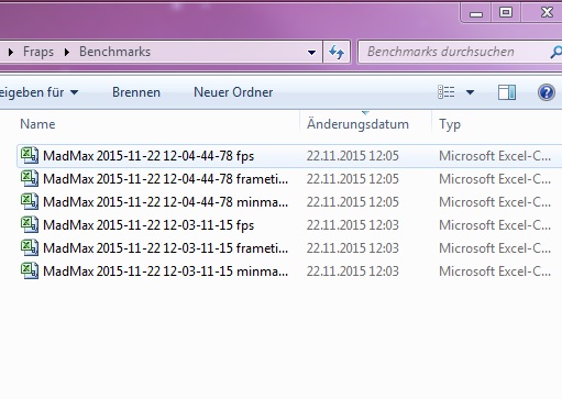

Bild 01 zeigt Einrichtung und deine Benchmarktaste (frei wählbar). Ingame einmal drücken startet die Aufzeichnung, nochmal drücken endet diese.
Bild 02 zeigt die generierten Dateien (je 3 pro Benchmark). Um 12:03 habe ich 1920*1080 gebencht, um 12:05 2560*1440 Auflösung.

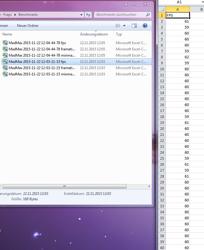

Bild 03 Doppelklick auf die entsprechende fps Datei und schon sieht man die Datenreihe im Excel.
Bild 04 Datenreihe markieren und Diagramm nach belieben einfügen. Fertig ist das Benchdiagramm.
Bild 05 Das selbe mit dem anderen Benchmark.
Jetzt habe ich 2 Diagramme und jipi, ich erkenne dass bei Bild 04 alles schön am VSYNC bleibt und bei Bild 05 immer mal wieder Drops unter die 50 fps vorkommen.
Nachladeruckler konnte ich ausschließen, aber mein Blick aufs Afterburner OSD hat mir bei Benchmark 2 (DSR 2560*1440) gezeigt, dass die GPU ständig auf 99% Auslastung rennt und quasi die 60 fps VSYNC nicht halten kann. Leichte fps drops = Ruckler.
Nur so ein Beispiel, bei dem beide Dinge (OSD und Diagramm) klare Auskunft geben, ohne rumraten zu müssen.
Problemlösung bei meinem Szenario:
Zweite GTX 980 TI kaufen um Mad Max @ 3D @ DSR am 60 fps zu halten ... oder eben sich mit der nativen Auflösung zufrieden zu geben.
Oder doch DSR nutzen und dafür Grafiksettings zurückschrauben, oder, oder , oder .... und das löst man dann nach seinen Präferenzen.
