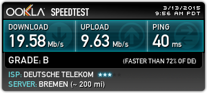

So seit heute nutze ich auch Hybrid statt meinem 2 Mbit/s Annex J Anschluss.
Gebucht ist ein 2 Mbit/s Annex J Anschluss und ein S Vertrag mit Speedoption M (800er Zelle ca. 1,5km Entfernung). Freitag Abend und es sieht folgendermaßen aus:
Bisher total zufrieden - auch wenn nur knapp 20 Mbit/s down anliegen ist mir der Upload von 10 Mbit/s sehr angenehm. Wenn es gegen Abend noch mehr im Downstream wird perfekt. LTE Empfang ist am Anschlag :D
Nur der Hybrid Router nervt mich ein wenig, da nichtmal feste IPs vergeben werden können...
PS: Gleicher Post wie unter der News, aber glaube gehört eher hier her. Bin mal auf heute Nacht gespannt :D

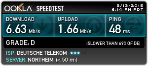

Uff. Ich bin nun doch etwas enttäuscht.
Das gute zuerst, die Telekom hat es doch tatsächlich geschafft den Termin ein zu halten und schaltete gestern Hybrid frei. Ich habe ja schon geschrieben das ich mit dem Handy keinen guten LTE Empfang habe. Und wurde beruhigt das der Router das besser macht.
Beim geschlossenen Fenster, habe ich einen Balken und jetzt gerade Fenster offen (bei -1 °C keine gute Idee) 2 Balken. Guten Speed bekommt man so nicht.
Nur DSL

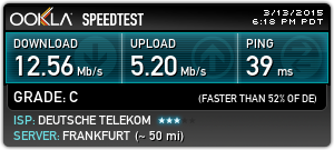

und nun mit LTE und offenen Fenster.
Nicht mal 16 MBit, wenn das auch mit der bestellten Antenne nicht besser wird, kann ich die Speedoption gleich wieder abbestellen.
Und der Router scheint großer Mist zu sein. PC mit Kabel verbunden kein Problem.
Aber mein iPad und Handy gingen erst nach zig Versuchen via W-Lan online. Bei der XBox One und PS 4 kommt gar keine Verbindung zustande.
Und was mir auffällt. Wenn ich im Router nur DSL einstelle, habe ich wie vorher meine 6 Mbit. Stelle ich aber DSL und LTE ein habe ich den Eindruck das nur LTE genutzt wird. Da ich ja nur einen Balken habe sind das dann 2-3 MBit. So ist nicht mal mehr YT in 1080p möglich. Irgendwas stimmt da noch nicht. Sollte LTE nicht erst genutzt werden wenn die DSL Leitung ausgelastet ist?
