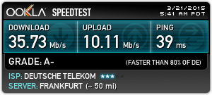

So Antennen sind da - haben direkt am Speedport angeschlossen wenig gebracht. Sind jetzt aktuell Indoor auf der Fensterbank und es sieht so aus:
Ich bin mal gespannt ob gegen Nacht noch mehr geht, gefühlt ist der Ping wesentlich besser.
Bisher bin ich aber eher enttäuscht von den Antennen. Große Empfangsverbesserung bringen die bei mir zumindest nicht. Outdoor hatte ich -73/-7 jetzt Indoor -76/-7. Mit den internen Antennen -81/-8

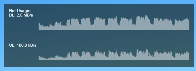

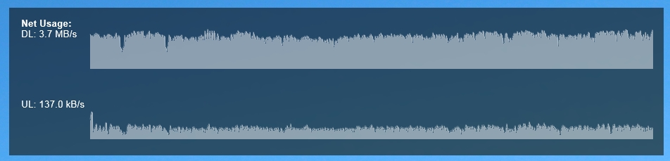

Empfang hat sich bei mir auch nicht wesentlich verbessert - aber der Durchsatz ist hoch gegangen. Nimm mal eine Zeitreihe auf, dann sieht man wie es um dem Speed wirklich bestellt ist.
22 Uhr:
22:50 - alle im Bett (noch ohne Antenne):
GGf. ist auch nur deine Zelle ausgelastet. Das siehst du in der Zeitreihe. Unbedingt mit 30+ Downloadthreads testen.
