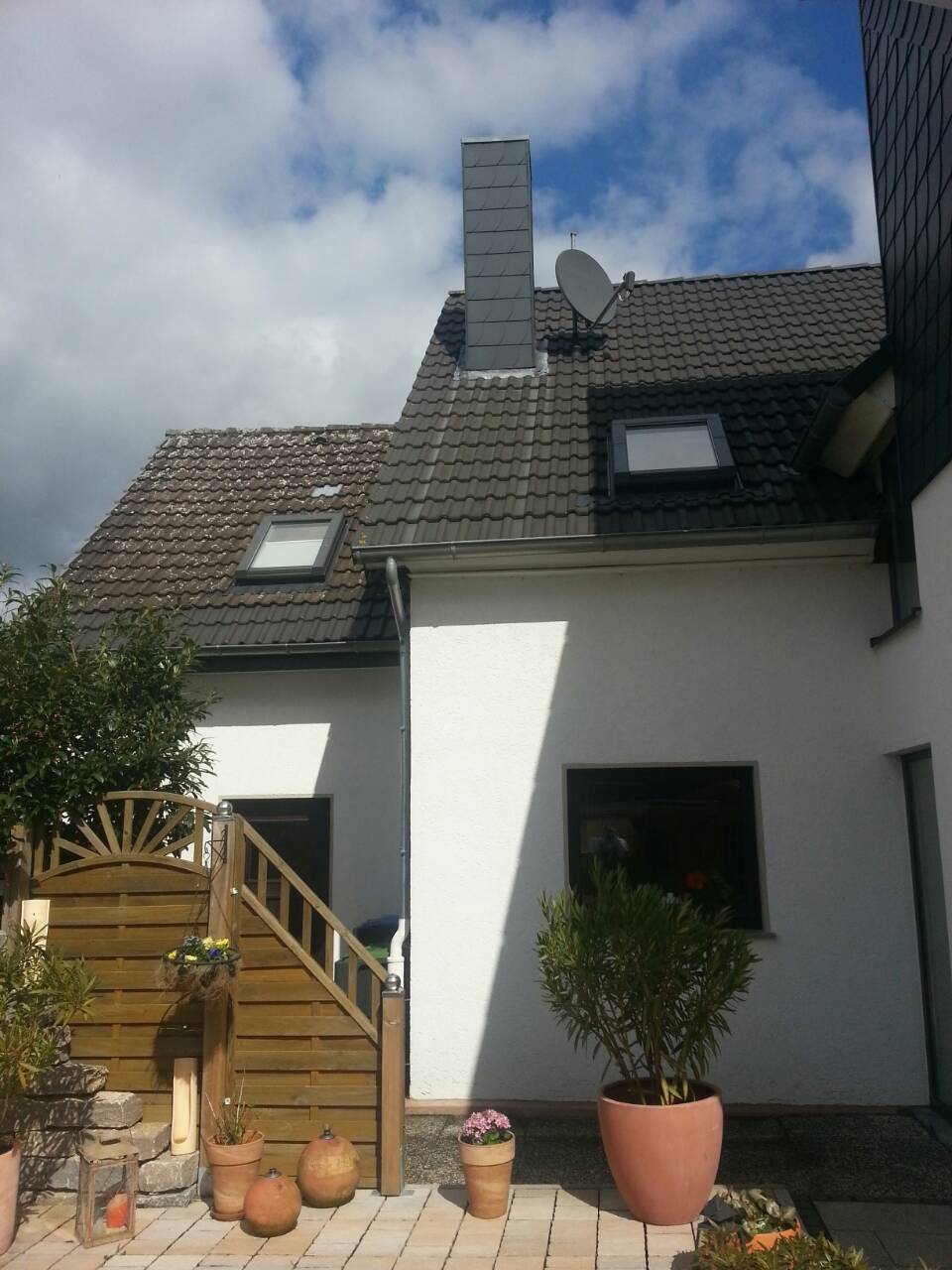

habe mir die rundstrahl antennen auch bestellt.
und versuche die dann nächste woche an den schornstein zu hämmern.
das wäre es mir schon wert, auch wenn ich dann vielleicht im rollstuhl sitze.
Mache halt die 2 Antennen an die Sat Schüssel dran, wenn du eh vorhast die Dinger oben festzumachen. Sparst dir das Bohren.
ne, bohren muss schon sein, soll ja auch sturmsicher sein...
außerdem ist die richtung zum lte mast auf der hinteren seite des hauses.
edit: die antennen sind scheisse, signal wurde sogar schlechter (im haus)
ich schau mich nochmal nach einer anderen um..
