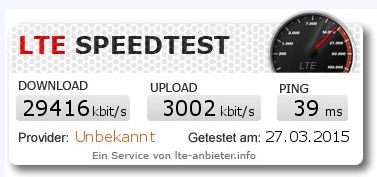

Heute wurde bei mir die Speedoption M aktiviert und ich bin sehr zufrieden. DSL 16.000@AnnexB + LTE funktioniert zumindest bei mir so wie ich mir das vorgestellt habe.
Da hier vorerst kein VDSL zu erwarten ist in den nächsten 1-2 Jahren ist Hybrid eine gute Überbrückungsmöglichkeit.
Vorher mit Hybrid S
Mit Speedoption M
und Download via Steam
Vorher mit Hybrid S
Mit Speedoption M

Exterene Antenne oder nur Router? Krasse und sehr gute Werte, vor allem kein Einbruch bei Steam. So soll es ja sein
ElectroBeatz
Cadet 2nd Year
- März 2015
- 18
Gibt halt auch positive Beispiele - GZ. Habe jetzt eine externe Antenne dran, die zumindest mal die Zelle hält, in der auch mehr Geschwindigkeit möglich ist. Damit komme ich konstant auf 30Mbit oder mehr. Ich denke mit ner Richtantenne auf der 1800er Frequenz wäre auch noch mehr drin.
