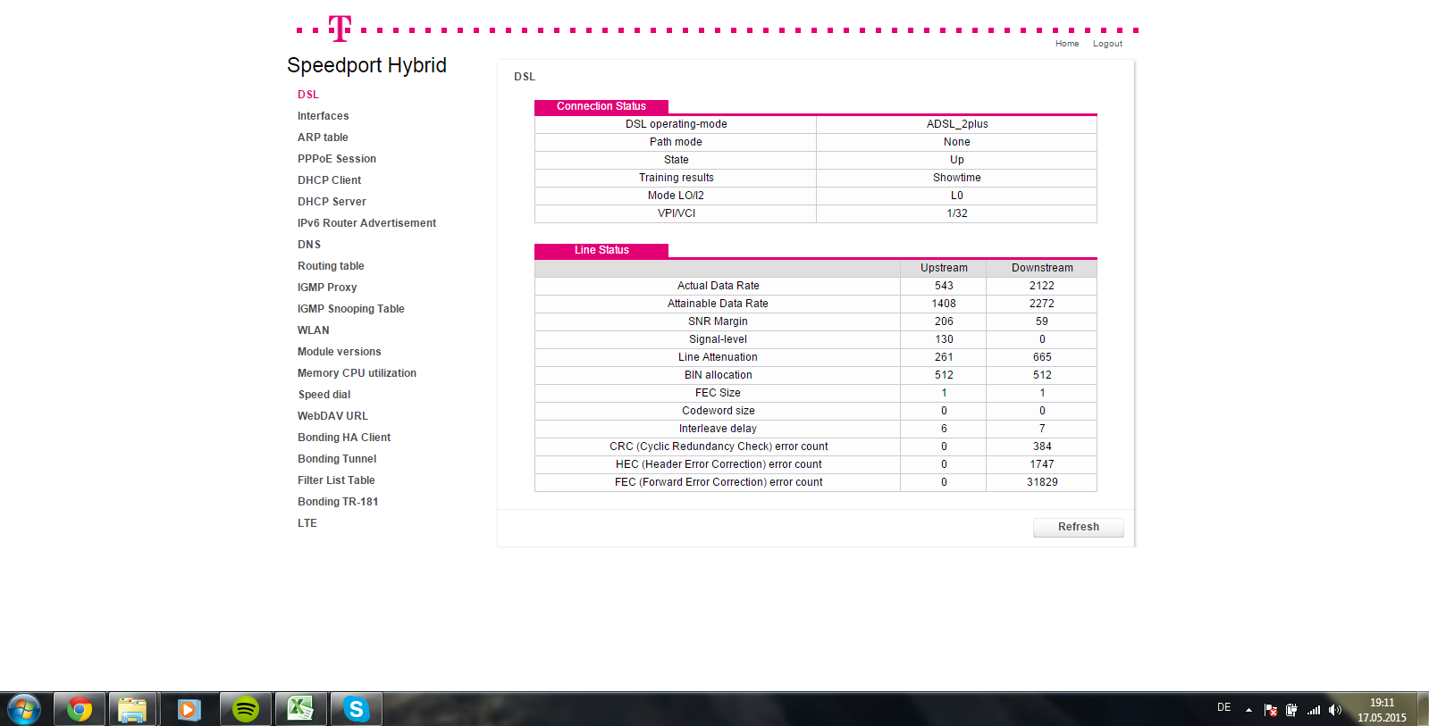

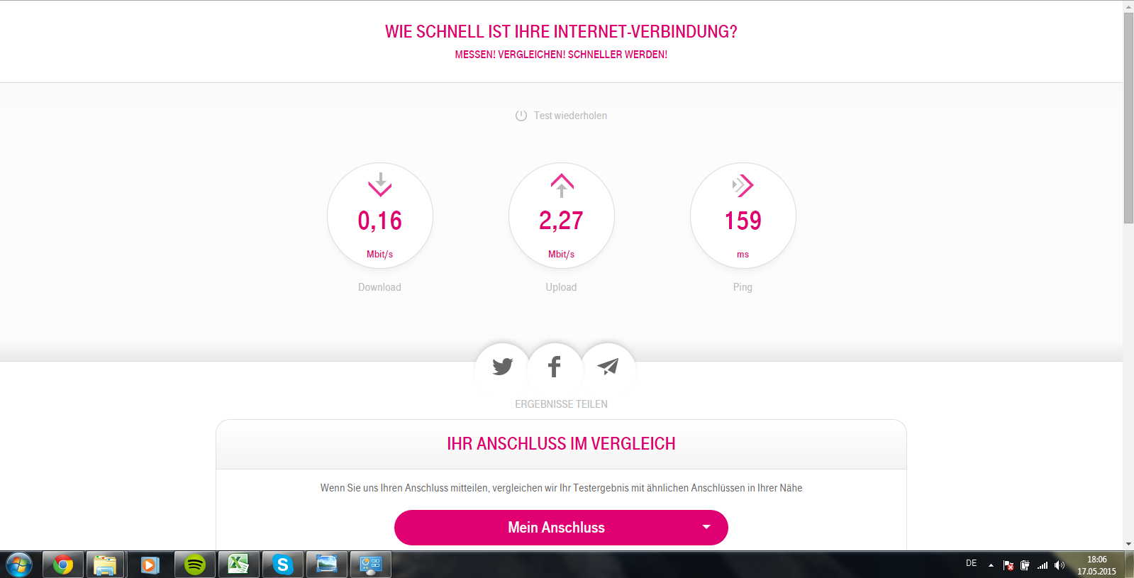

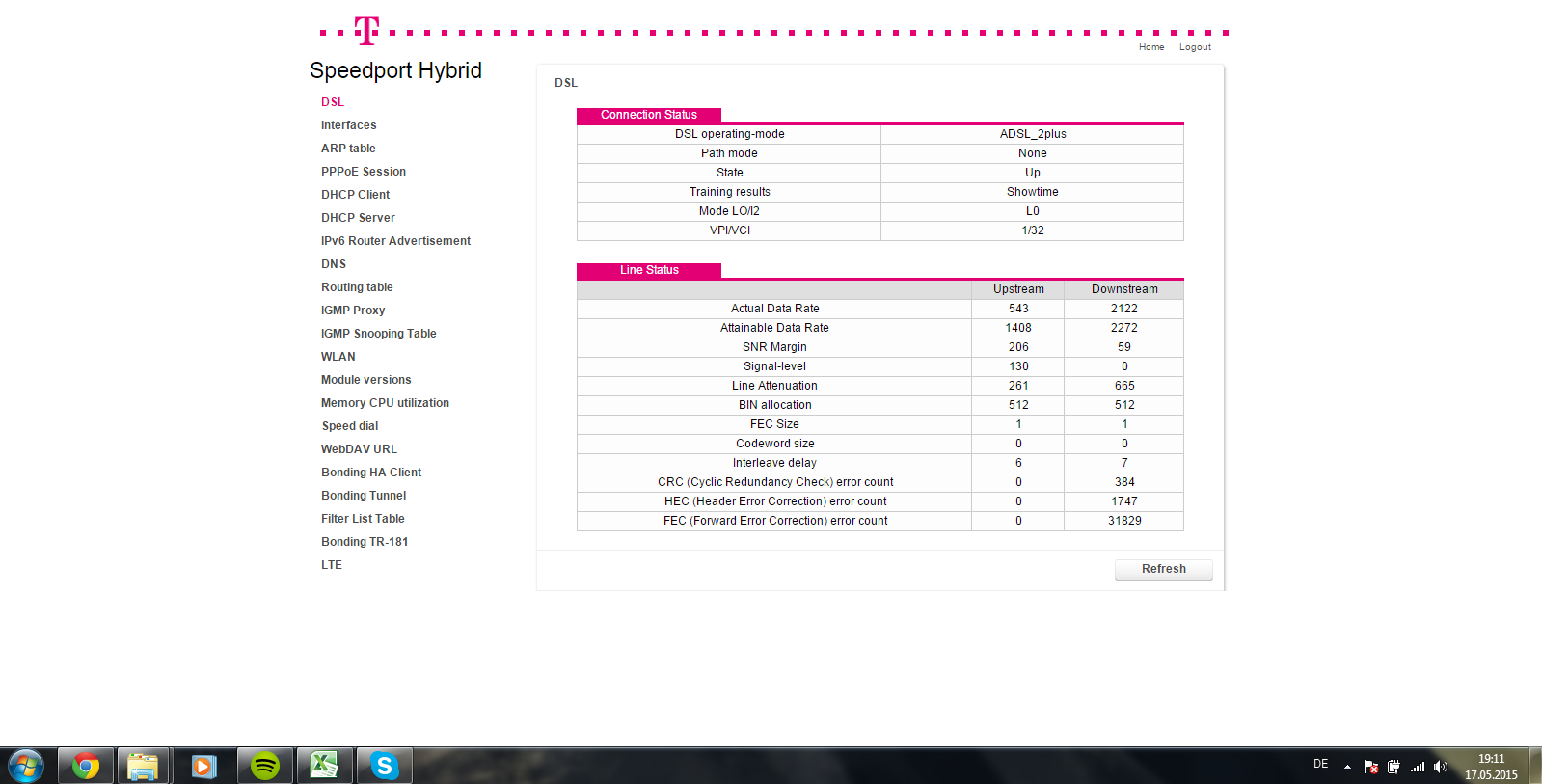

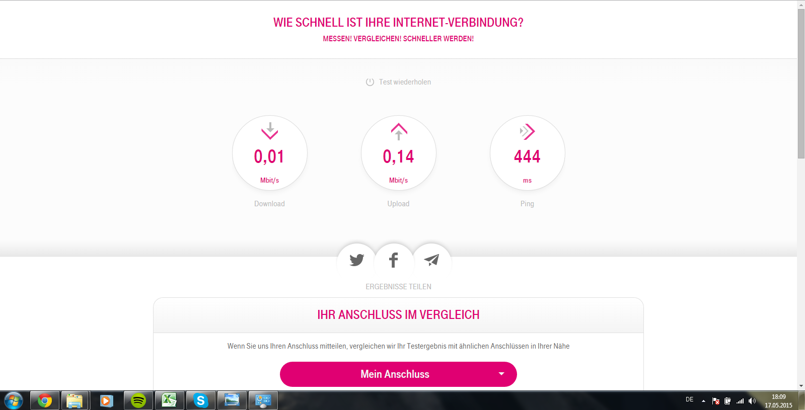

Habe ich leider auch schon. Ohne Erfolg. Alles ganz weit unten. Eben haben Techniker angerufen und joar, da konnte mir wieder niemand helfen. Am Montag ruft jemand aus der Endgerätabteilung an.
Es sind noch weitere Fehler bekannt und das sind auch so die Hauptfehler, die öfters auftreten:
16.05.2015 23:43:44DSL Tunnelverbindung verloren (HA004)
16.05.2015 23:22:46Allgemeine DSL Netzwerkfehler<406> (HA011)
16.05.2015 23:19:01Hybrid Server nicht über DSL erreichbar (HA002)
16.05.2015 23:43:43IPv6 Anmeldung beim Internetanbieter ist fehlgeschlagen. (P004)

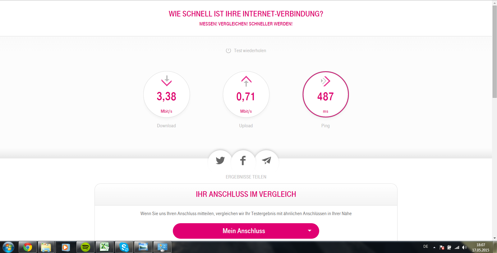

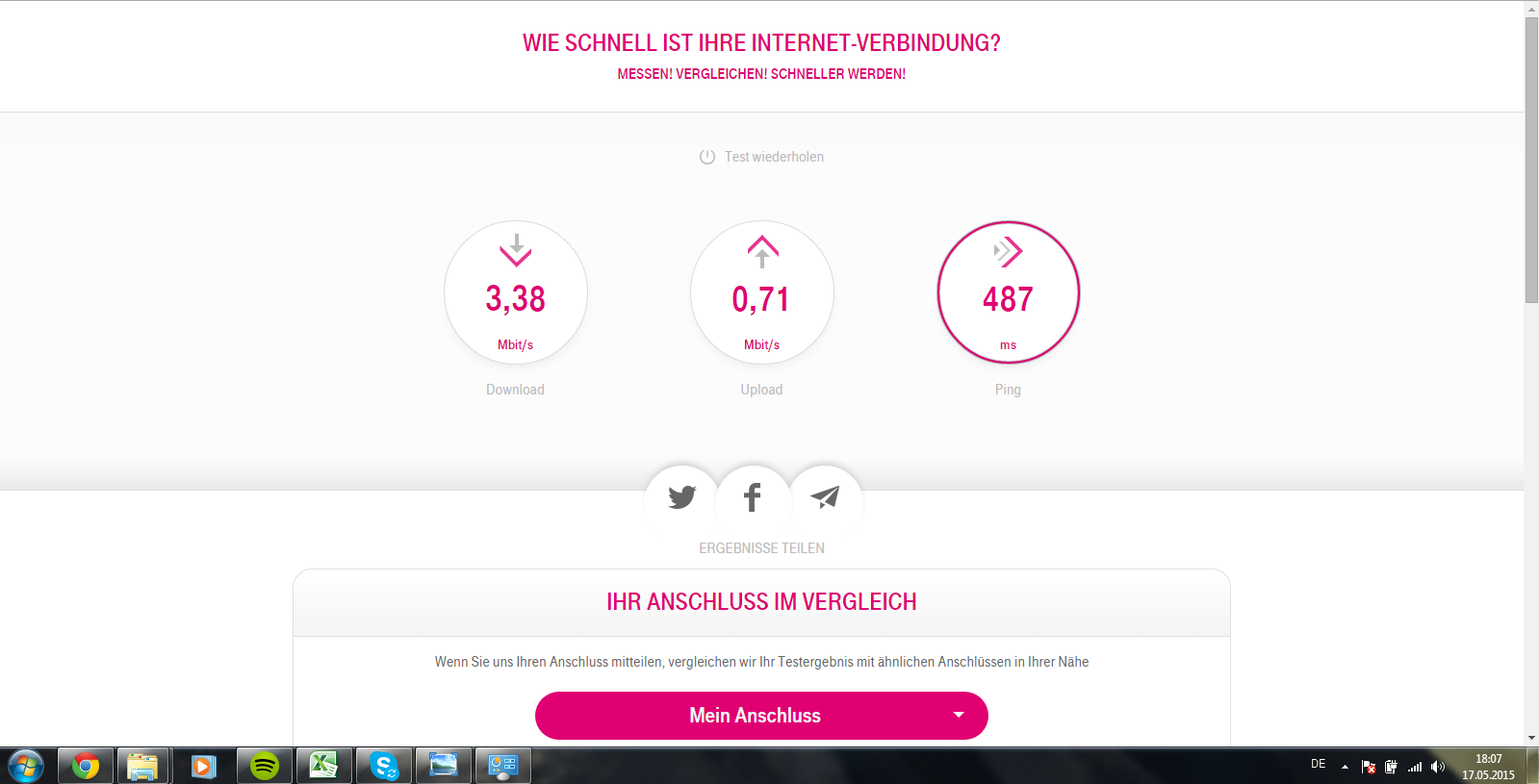

aurum schrieb:Alles ganz weit unten?! Was soll mir das sagen? Treten mit DSL only die gleichen Störungen auf?
Ja, unter 1k. Meist so zwischen 0,50 und 0,00 Down, sowie Up.
Und ja, tut es.
Zu meiner Person: Ich streame viel, spiele viel Online, nutze Skype, lade viel runter. Also bin ich einer, der Internet 100% ausnutzt.
Gerade bei streamen in HD auf Maxdome fällt mir auf, dass es manchmal sehr flüssig läuft und ich ohne Probleme streamen kann und es dann auf ein mal jede Sekunde für 10 Sekunden stockert. Ich habe nun mal was ausprobiert(ich habe eine 2K RAM Leitung mit 50k LTE):
Ich habe auf meinem Computer eine 10 Stunden Version von irgendwas rausgesucht und das lade ich die ganze Zeit in HD. Währenddessen funktioniert auch alles.
Ist es wirklich so schwach, dass die Hardware eigentlich gar nicht einsetzt?
Die Kunden die das L Paket gebucht haben werden auch die ersten sein die ihre 100mbit über LTE nicht erreichen werden wegen Auslastung der Zelle.Ich meine bis zu 200 Down und bis zu 80 Up wäre schon was

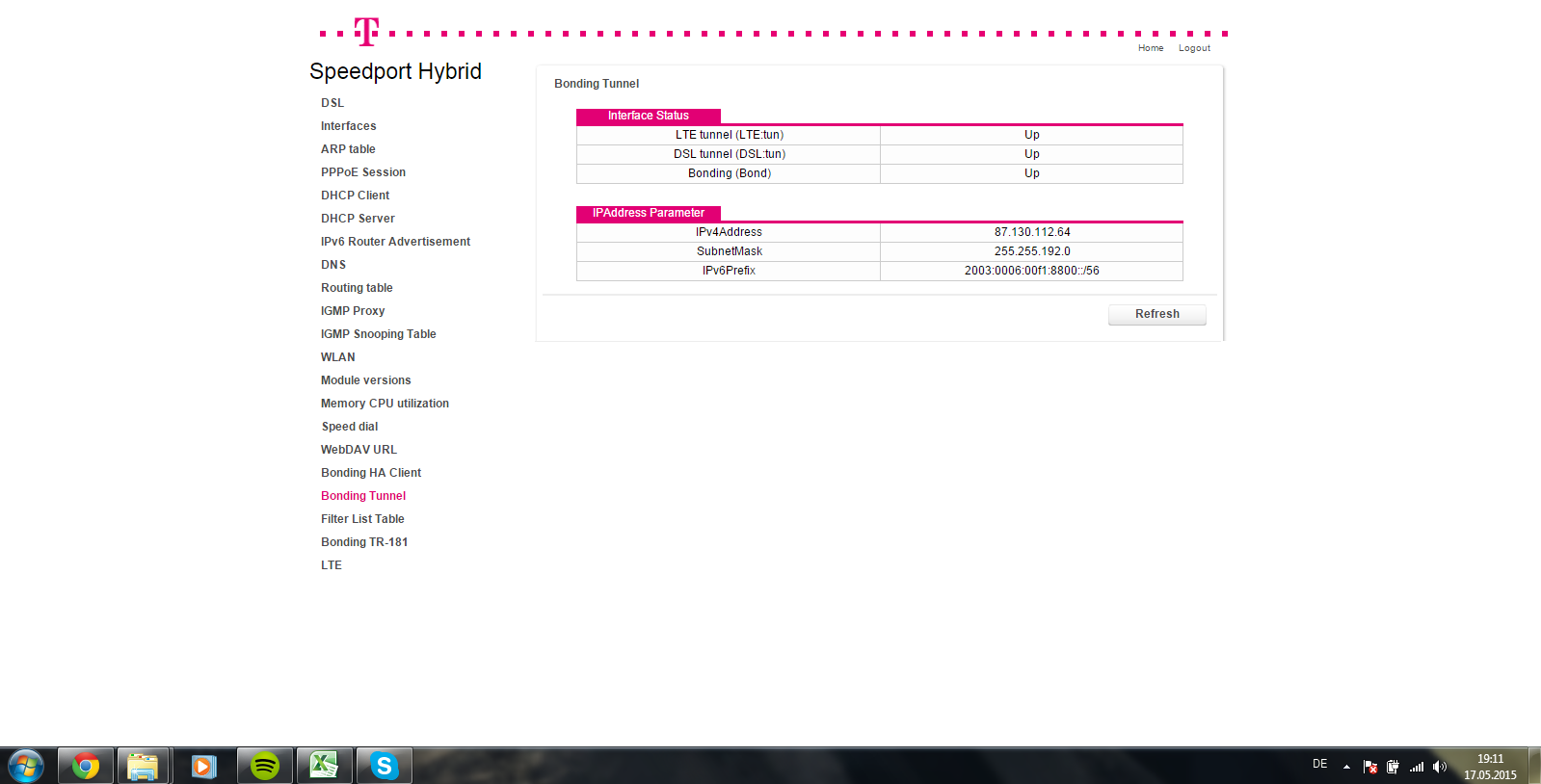

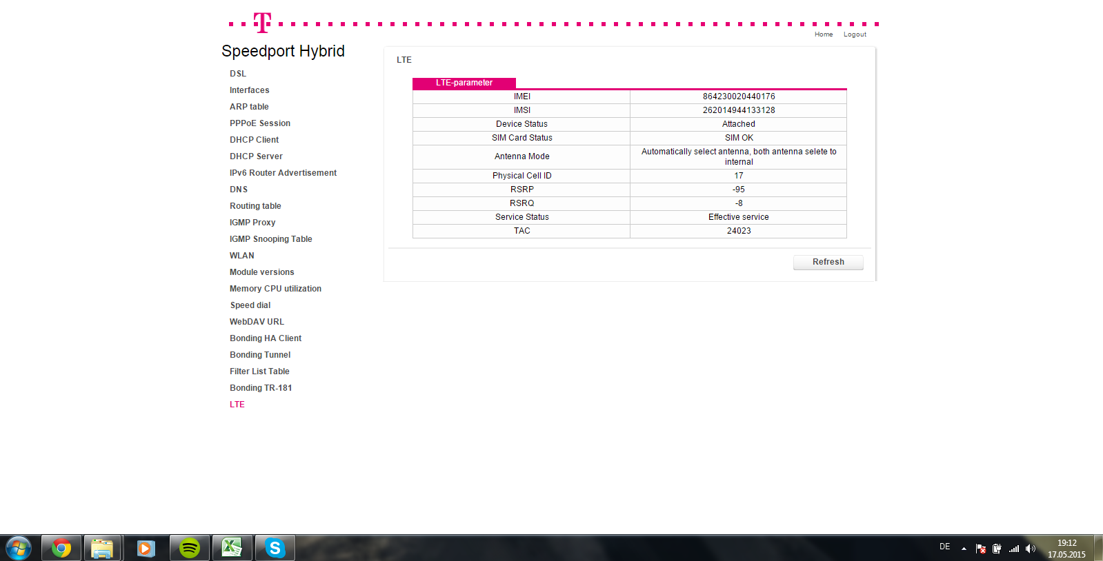

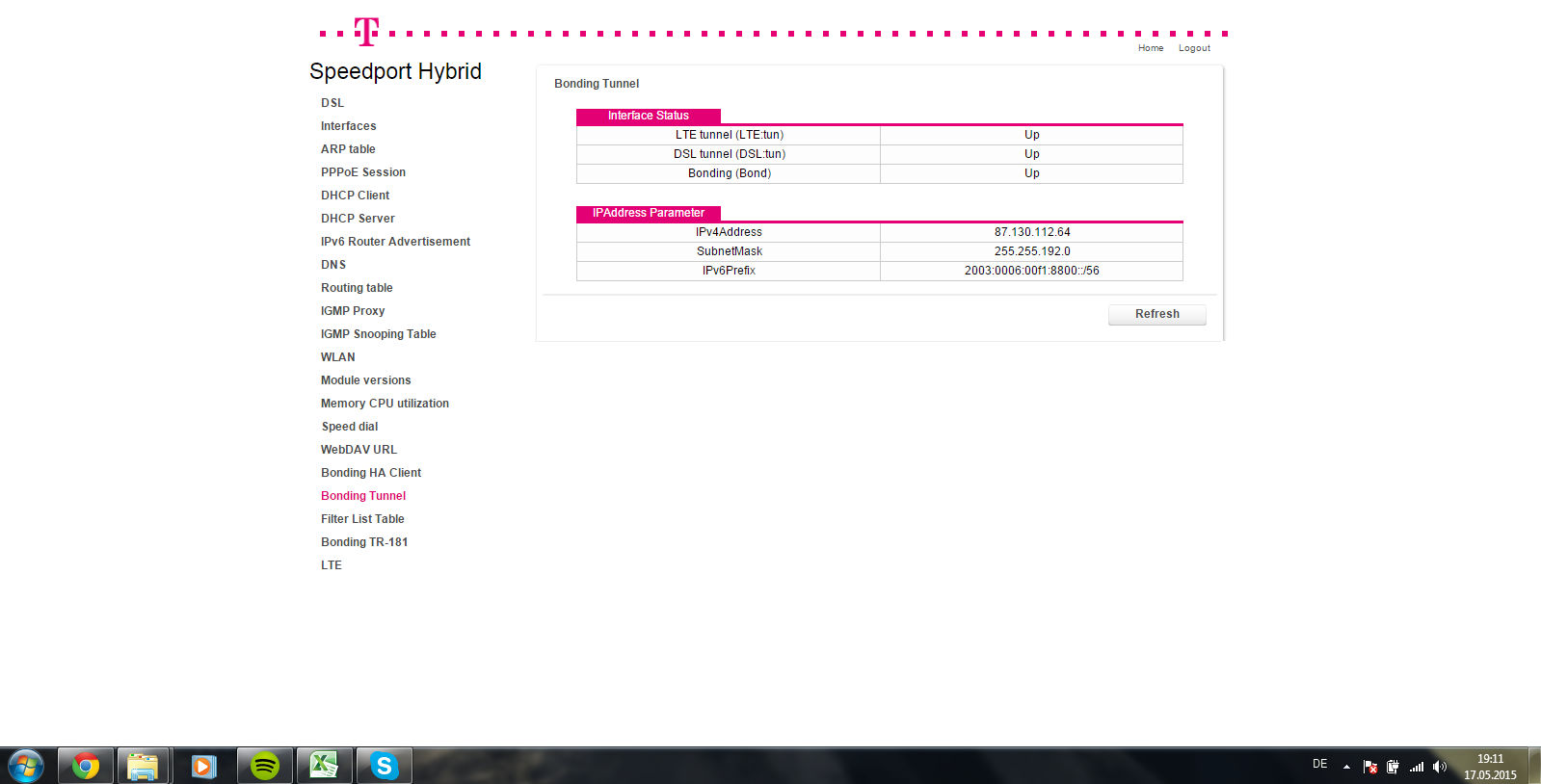

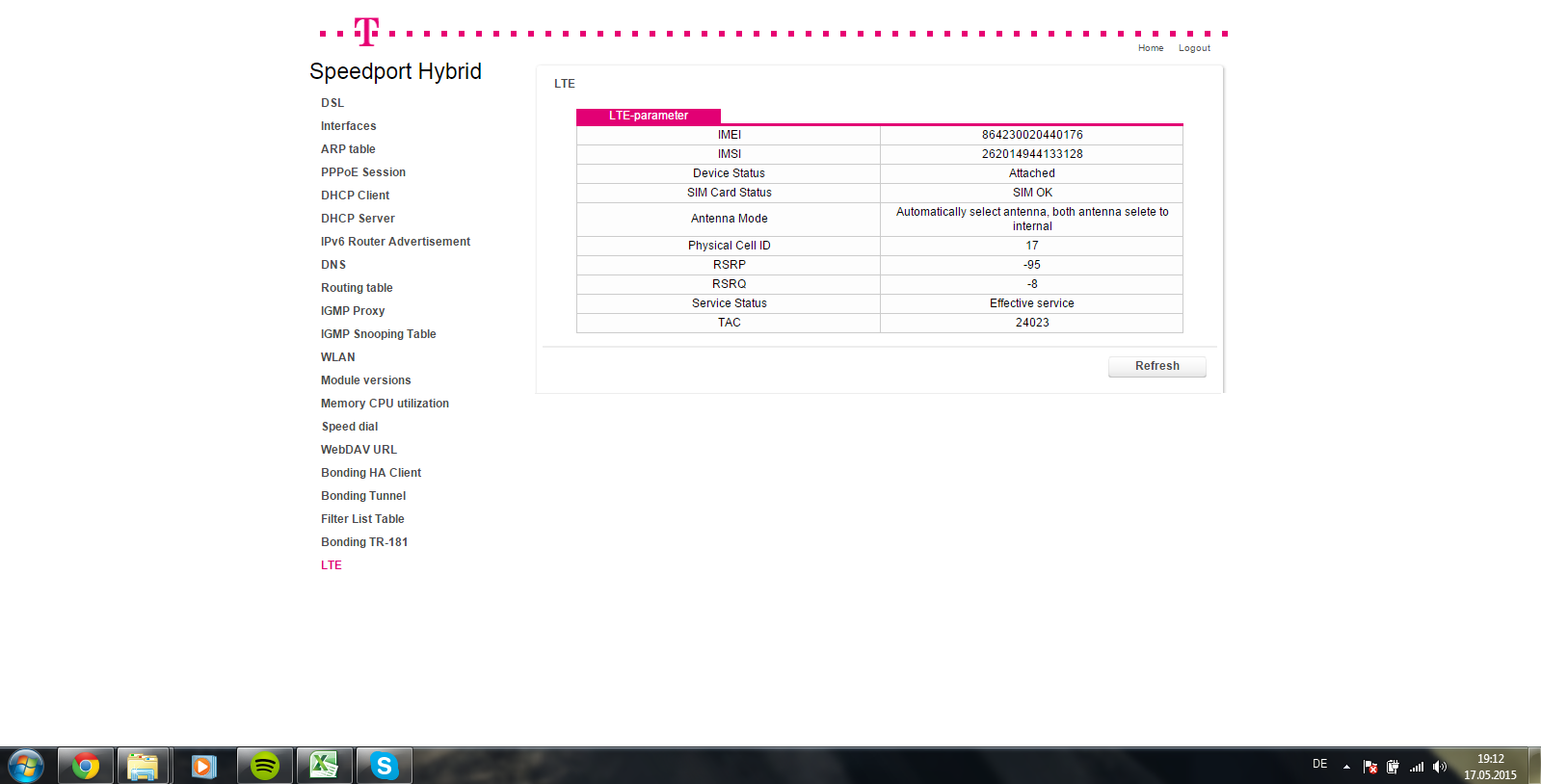

Wenn es mal wieder soweit ist melde dich im Router an und rufe danach diese Seiten auf:
http://192.168.2.1/engineer/html/dsl.html?lang=de
http://192.168.2.1/engineer/html/bonding_tunnel.html?lang=de
http://192.168.2.1/engineer/html/lteinfo.html?lang=de
und mache Screenshots. Sehr merkwürdig.
