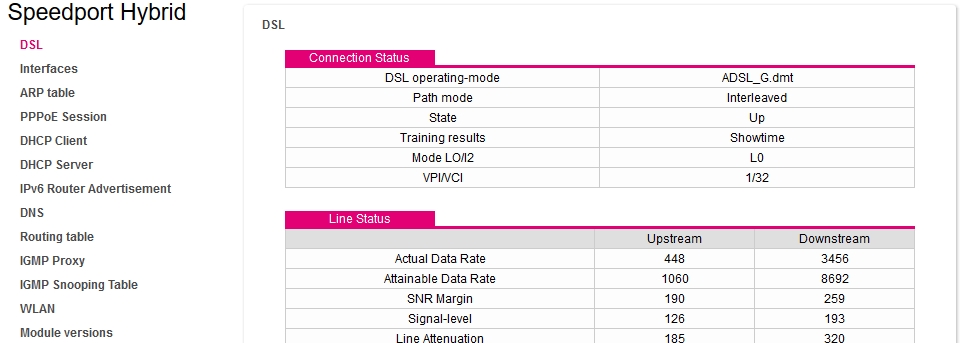

Dritter Versuch: Seit einer Woche von Alice 16mbit (eher 8-12mbit) auf Hybrid 16/100Mbit gewechselt.

Modem: Sieht hüsch aus, hat 4 Lan Eingänge. Tuts erstmal. Menus sind übersichtlich und auch eher spartanisch.
Frage: Kann man Firefox irgendwie überredenen, dass gerätepasswort zu speichern oder sich da "automatisch" einzuloggen?

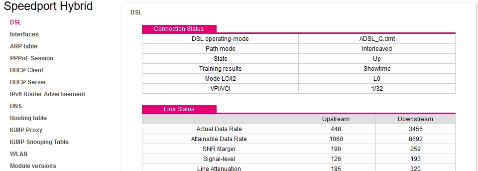

Hidden Menue hab ich nur das gefunden:http://speedport.ip/engineer/html/dsl.html
DSL.jpg Wenn ich das richtig verstehe hat der mich mit "mehr als 3mbit werdens nicht" nicht verarscht.
Die Quatität würde bis 8mbit reichen, aber die cappen erstmal um 50%? Hatte gestern ersten LTE ausfaul. AUA. Naja, angeblich will er mich nächste woche hochstufen.

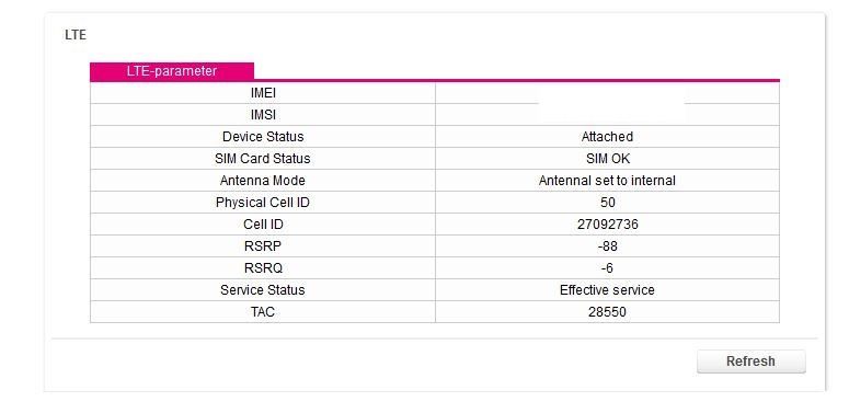

lte.JPGDas ist die einzige brauchbare Anzeige wie die LTE Quaität ist? 5 Stunden rumrennen für Werte von -76 bis -98DB. Aber auf dem Balkon will ichs dann doch nicht rausstellen. Gibts da brauchbare möglichst günstige antennen. Und weiß einer wieviel MHZ die können muss?

Geh ins Telekom-Hilft Forum und frag in DIESEM Thread nach dem Standort deines Mastes und seiner Frequenz. Nenn dann einfach die Cell ID (8-stellig), die unter der Physical Cell ID steht. Eventuell noch deine PLZ und dann dürftest du recht schnell ne Antwort bekommen.

Anhang anzeigen 497879 Wenn ich das richtig verstehe hat der mich mit "mehr als 3mbit werdens nicht" nicht verarscht.
Wo finde ich denn diese Anzeige im Speedport?
Gruß
Matte
Im hidden Menue EB direkt über der Grafik verlinkt hat. Rufe den Link nach dem Einloggen in den Router auf, sonst landest Du nur auf der Einstiegsseite.
