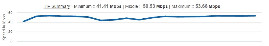

Man muss aber sagen, dass die Werte alleine gar nichts aussagen.
Ich habe jetzt schlechtere Empfangswerte mit Außenantenne aber stabile Bandbreite am Rand des gebuchten und das mit nur 3 Balken (RSRP -97; RSRQ -7) also theoretisch sollte ich größere Störungen haben, ist aber nicht, die ca. 50 MBit liegen stabil an.
Beispiel einer 100MB Test Datei

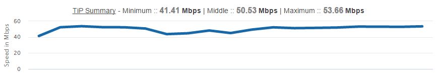

habe ähnliche werte und es läuft ganz gut. bis, ja bis das wetter umschlägt. gerade derzeit mit viel wolken, regen und nebel sollten die störungen zunehmen. lte ist bei relativ schlechten werten (rsrp beim ende der 90ziger skala und rsrq bei ende des einstelligen bereich) relativ wetterfühlig.
