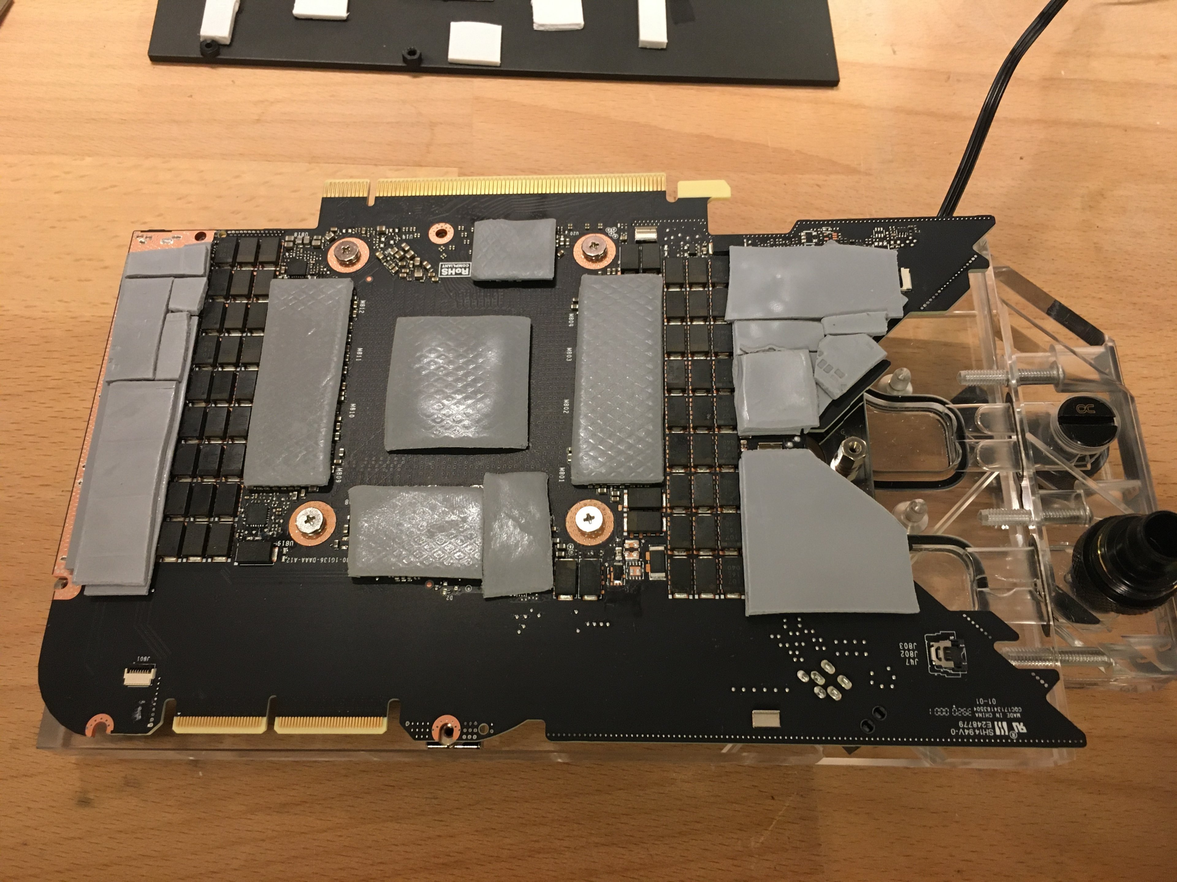

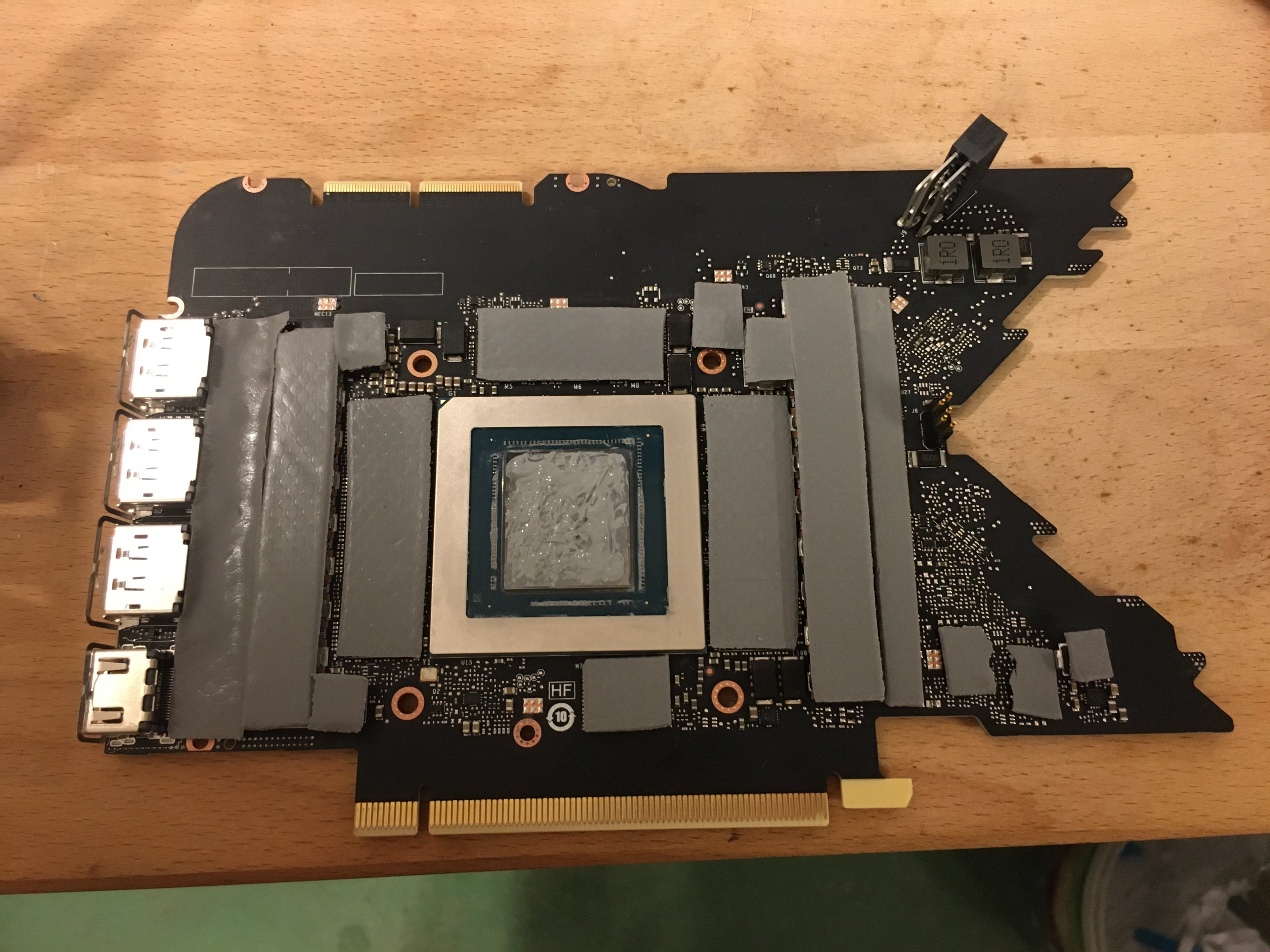

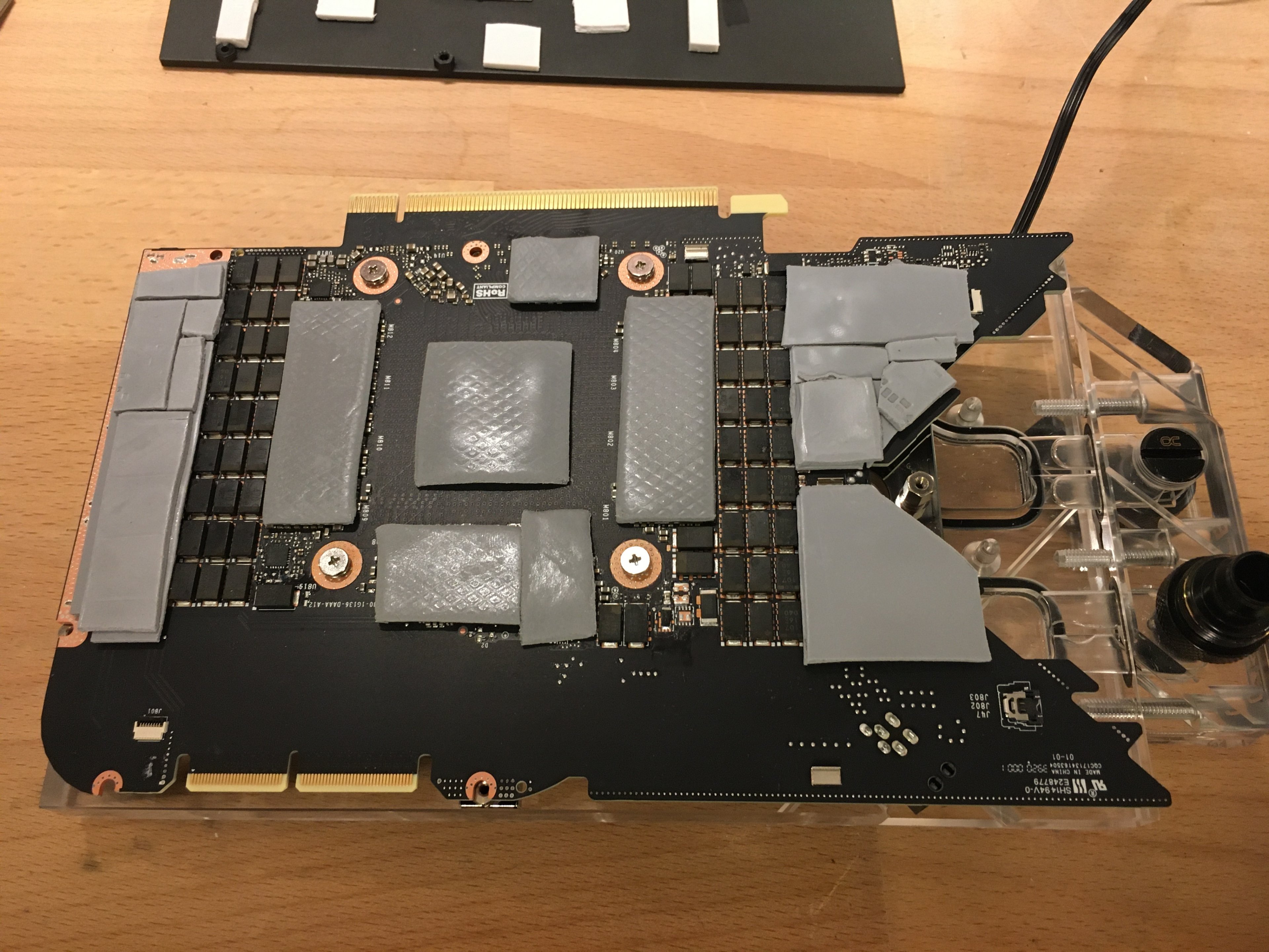

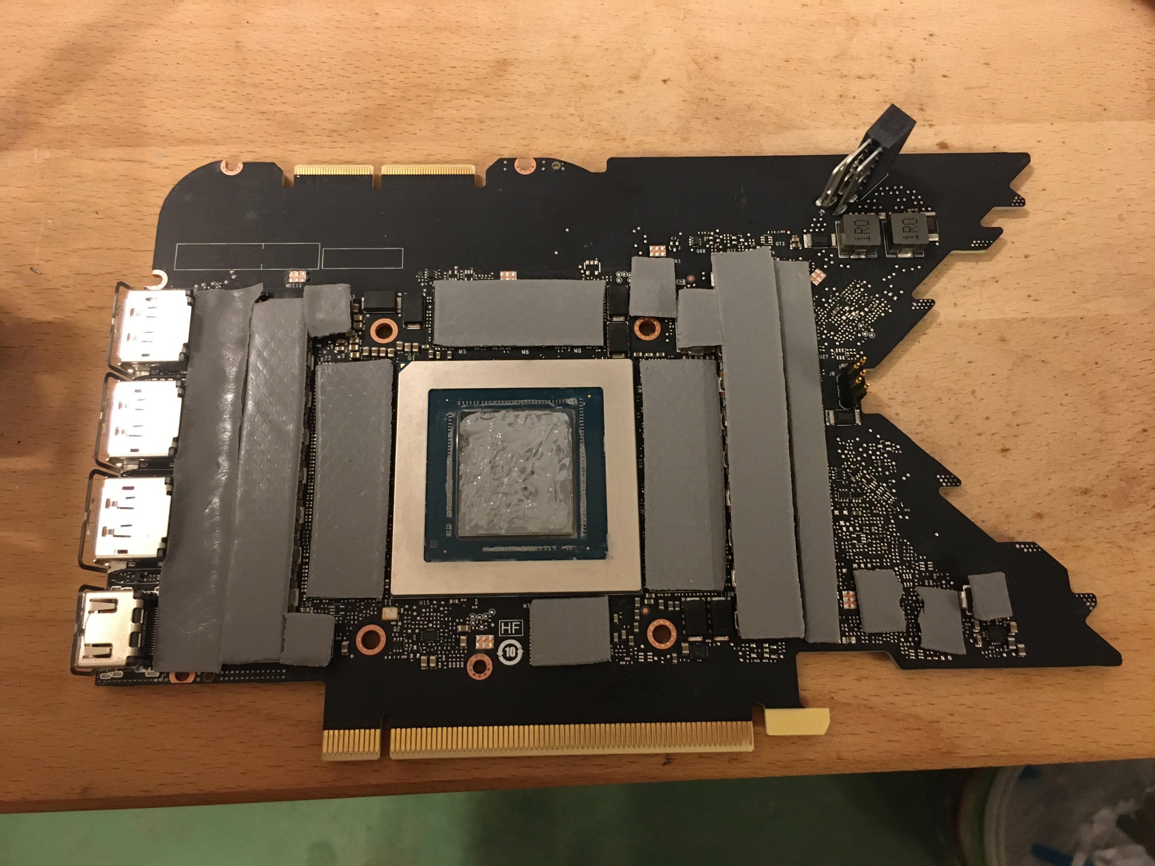

So Leute, finale Rückmeldung zum Mod mit Fotos dabei. 3-4 Stunden Arbeit und der Unterschied ist gravierend. Hab jetzt 80-82 °C maximal.
Ergänzen muss ich noch, dass die Temperatur vorm dem Mod bei 96 °C lag. Sind also gute 14 Kelvin Verbesserung
