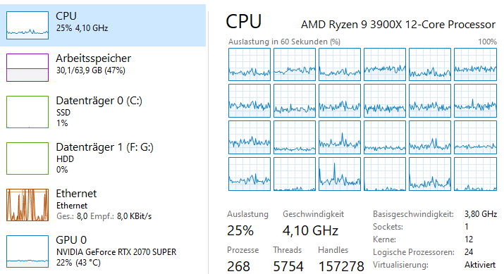

Naja wie wissen nicht wie hoch die Auslastung ist, spiele im idle kann vieles sein. Gerade die R9 390 kann bei etwas Grundlast gleich ordentlich ziehen. Beim Browser im Hintergrund muss man auch aufpassen, einige Webseiten können auch ordentlich auslasten...
4nanai schrieb:
Haarspalterei. Mit Idle ist fast immer Leicht-/Minimallast gemeint. Ein laufender Browser, der keine aufwendige Seite lädt, trägt fast nichts zum Stromverbrauch bei.
Jain, mein PC aktuell: nur ein paar Browser offen und ein paar Idle Spiel im Hintergrund:
"Ein paar Spiele"
Das ist je nach Spiel ja nun wirklich mehr als nur Leichtlast. Insofern stimme ich da @corsa222 und @SpamBot natürlich zu, die genaue Angabe der genutzten Programme wäre sinnvoll.
