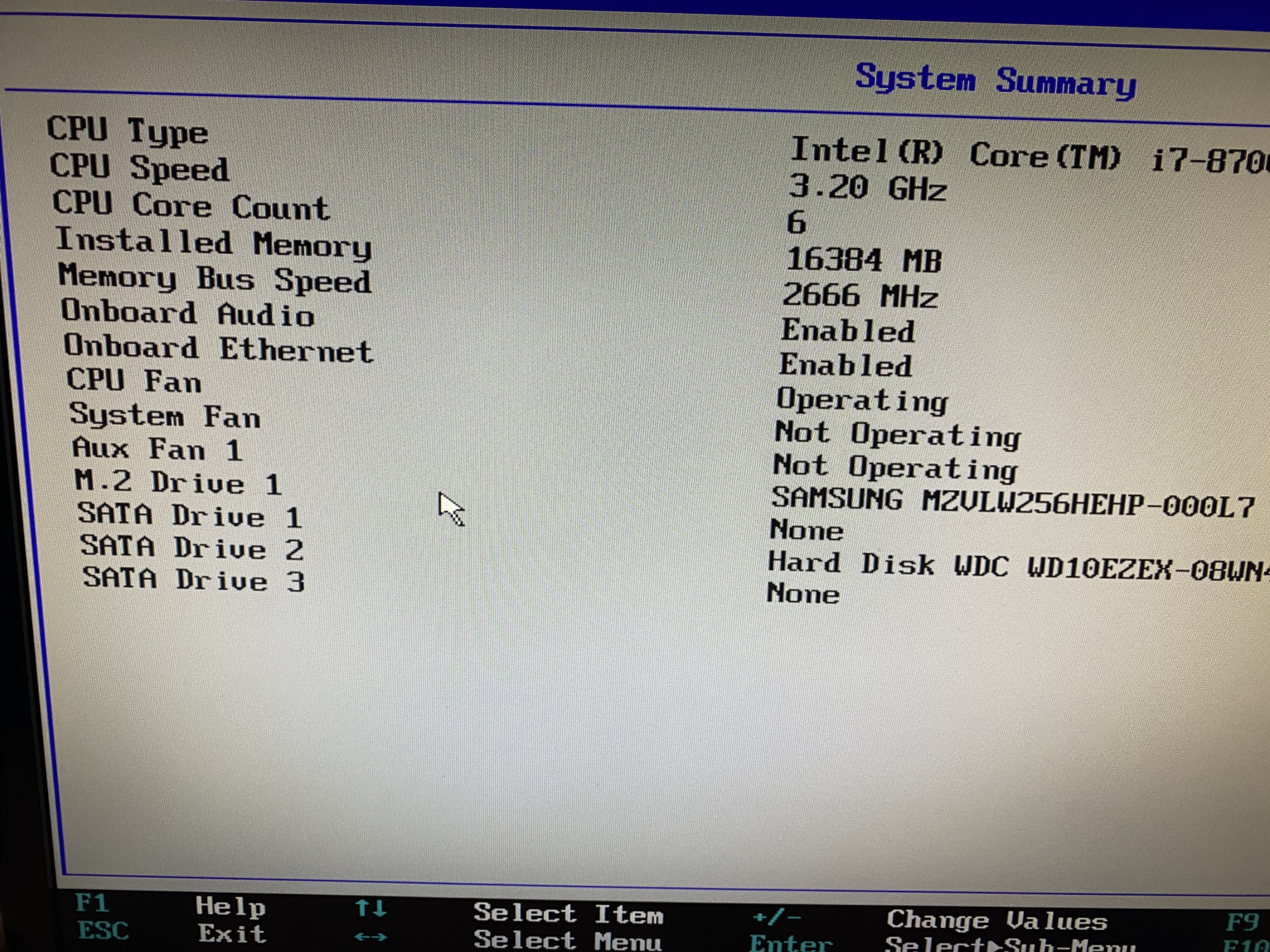

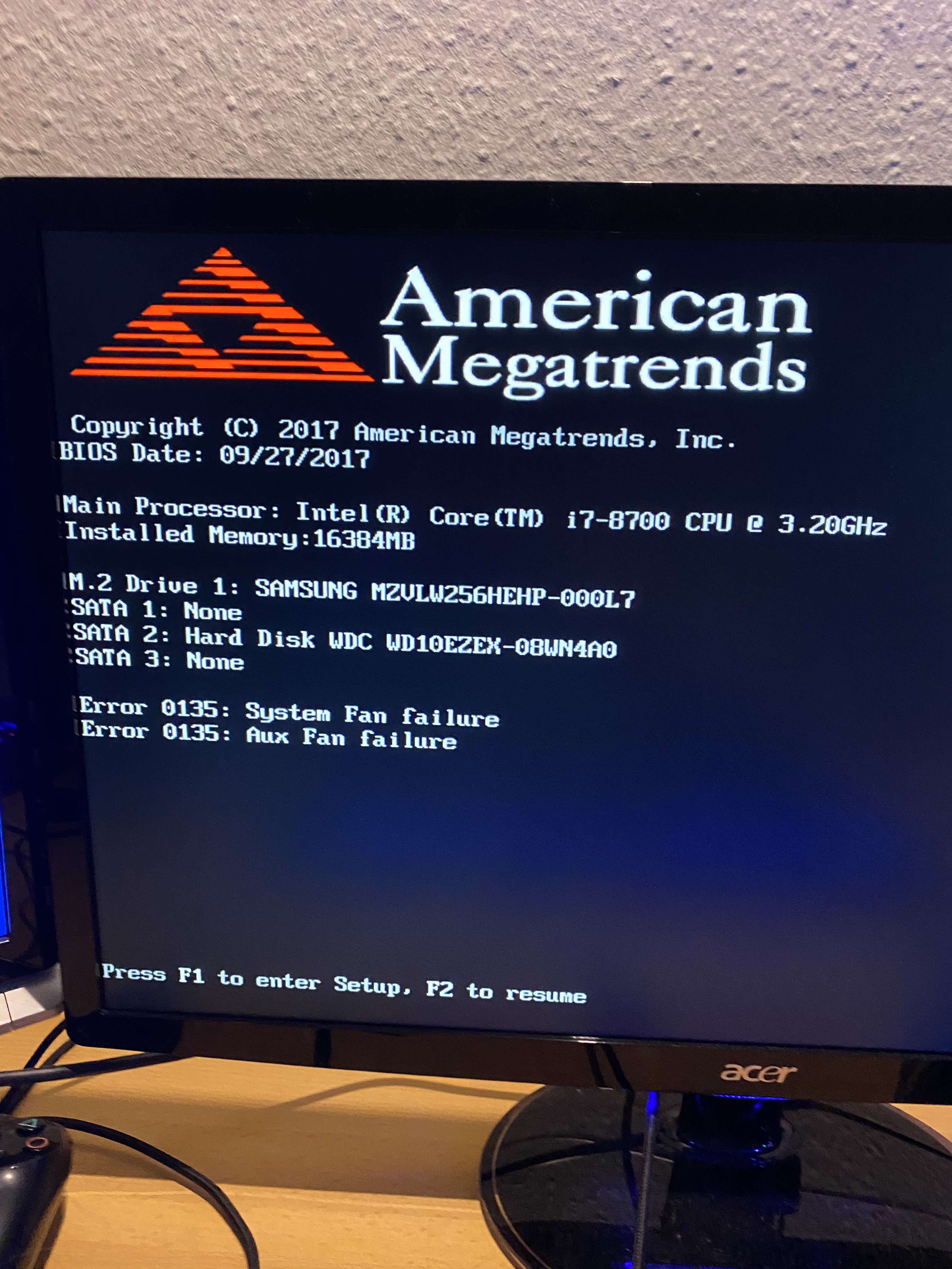

Also ganz simple gehalten... mainboard 2 Gehäuse Lüfter Anschlüsse werden nicht mehr genutzt, da am Netzteil dran.. nun kommt die Fehlermeldung im Bios dass die fehlen.. nutze die aufm mainboard nicht.. finde jedoch keine Einstellung im Bios um die vom System zu entfernen.. Hilfe?

System Fan, hast du den Lüfter der CPU am NT angeschlossen?
Gibts da wirklich nirgends eine "Fan fail Warning Enabled/Disabled" Einstellung?
Warum hast du die Lüfter denn überhaupt am NT angeklemmt? Laufen die jetzt auf 5V oder 7V?
Eine Idee hätte ich von einem alten Molex zu Lüfter Adapter, der hatte das (meistens) gelb gefärbte Kabel für das upm-Signal einzeln an einen 3-Pin Stecker angeschlossen, damit man die upm auslesen kann.
Du könntest also den Lüfterstecker zweiteilen (evtl. bei einem alten Lüfter einen Stecker abbauen, mit einer Nadel kann man da ganz kleine Widerhaken an den Kabelhülsen reindrücken) und das Tachosignal alleine ans Mainboard anschließen.
Wenn du die Lüfter aber sehr stark gedrosselt hast und die mit nur z.b. ein paar hundert upm laufen könnte das MB evtl. trotzdem noch meckern.
